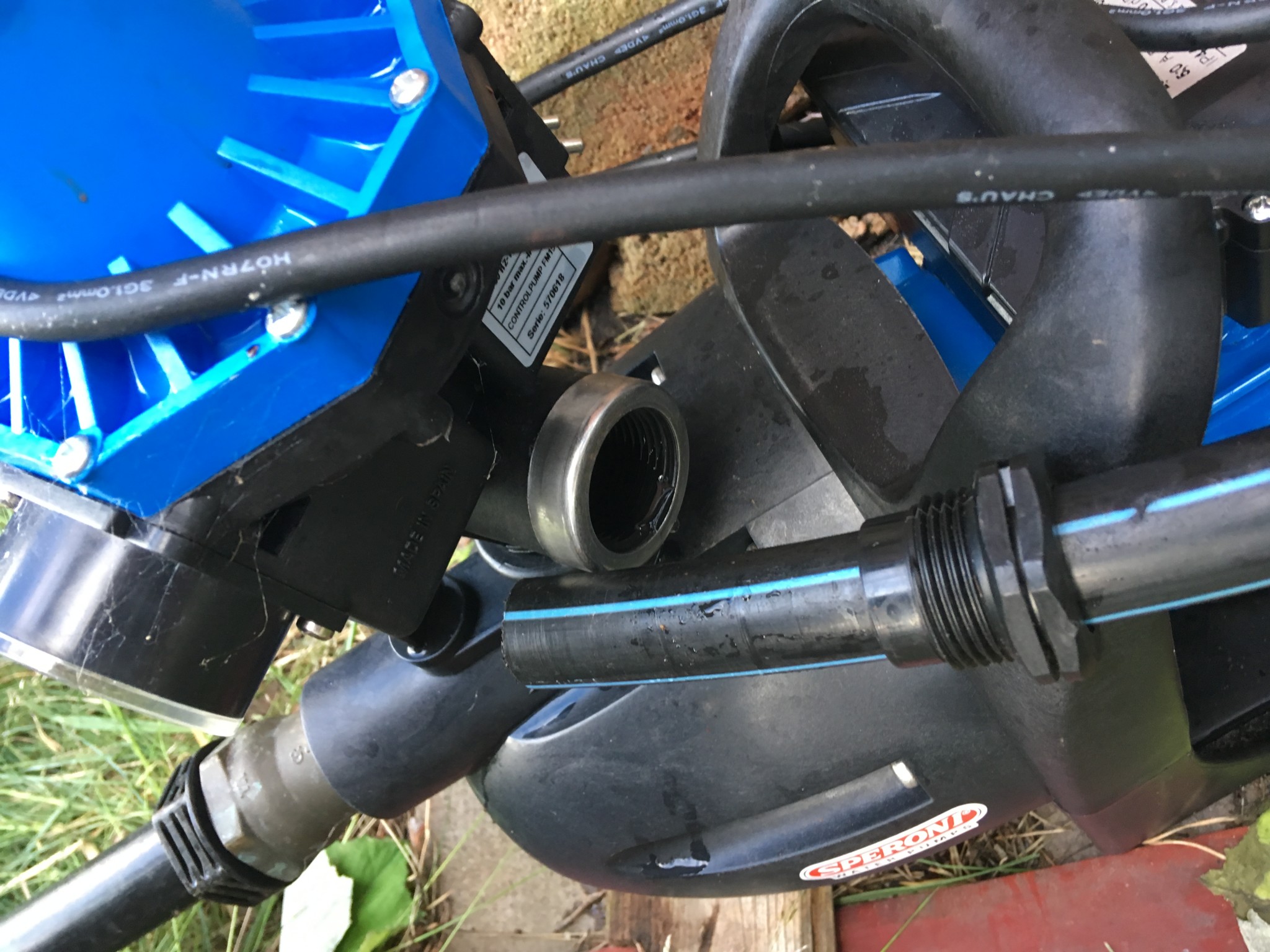

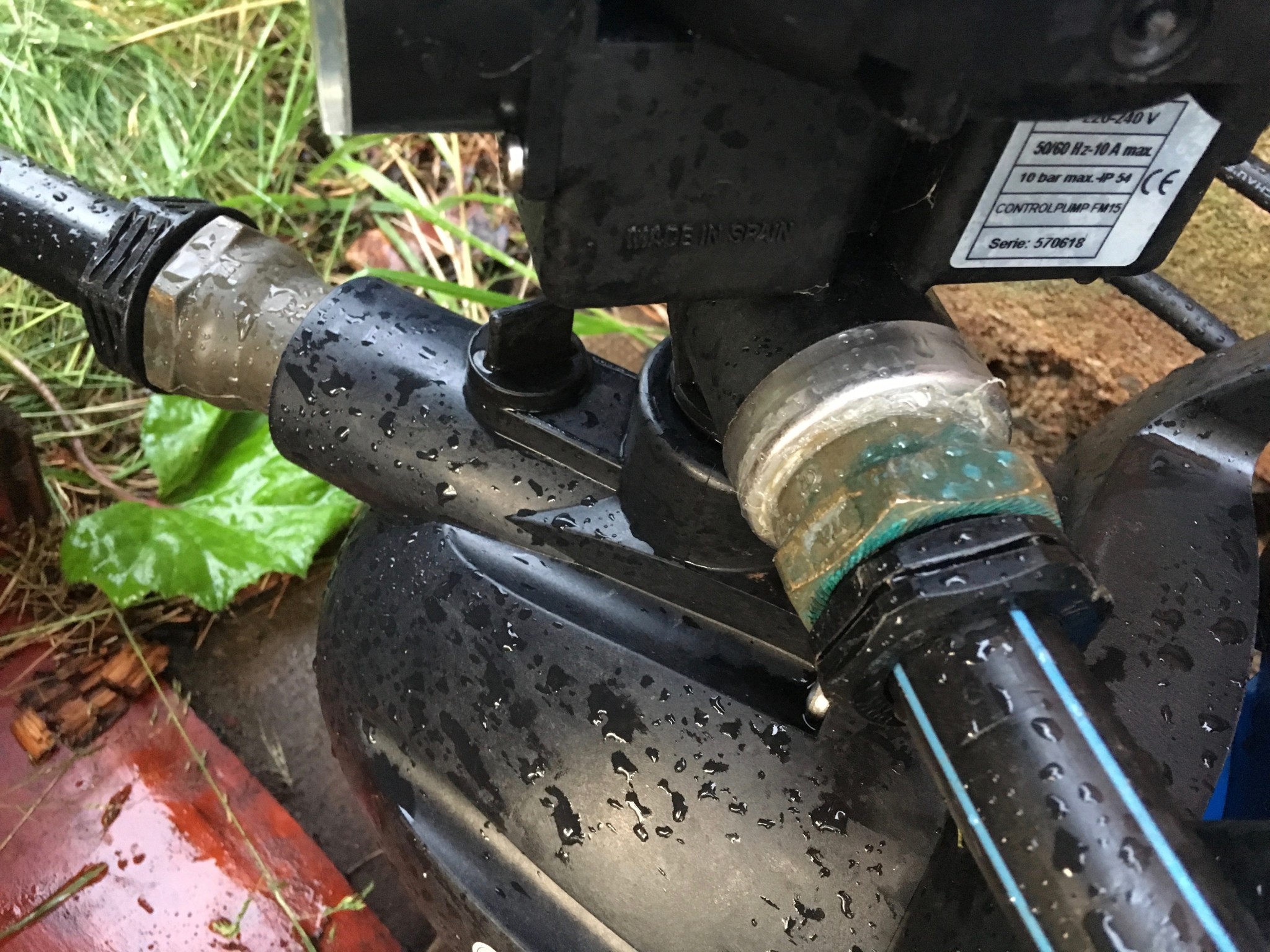

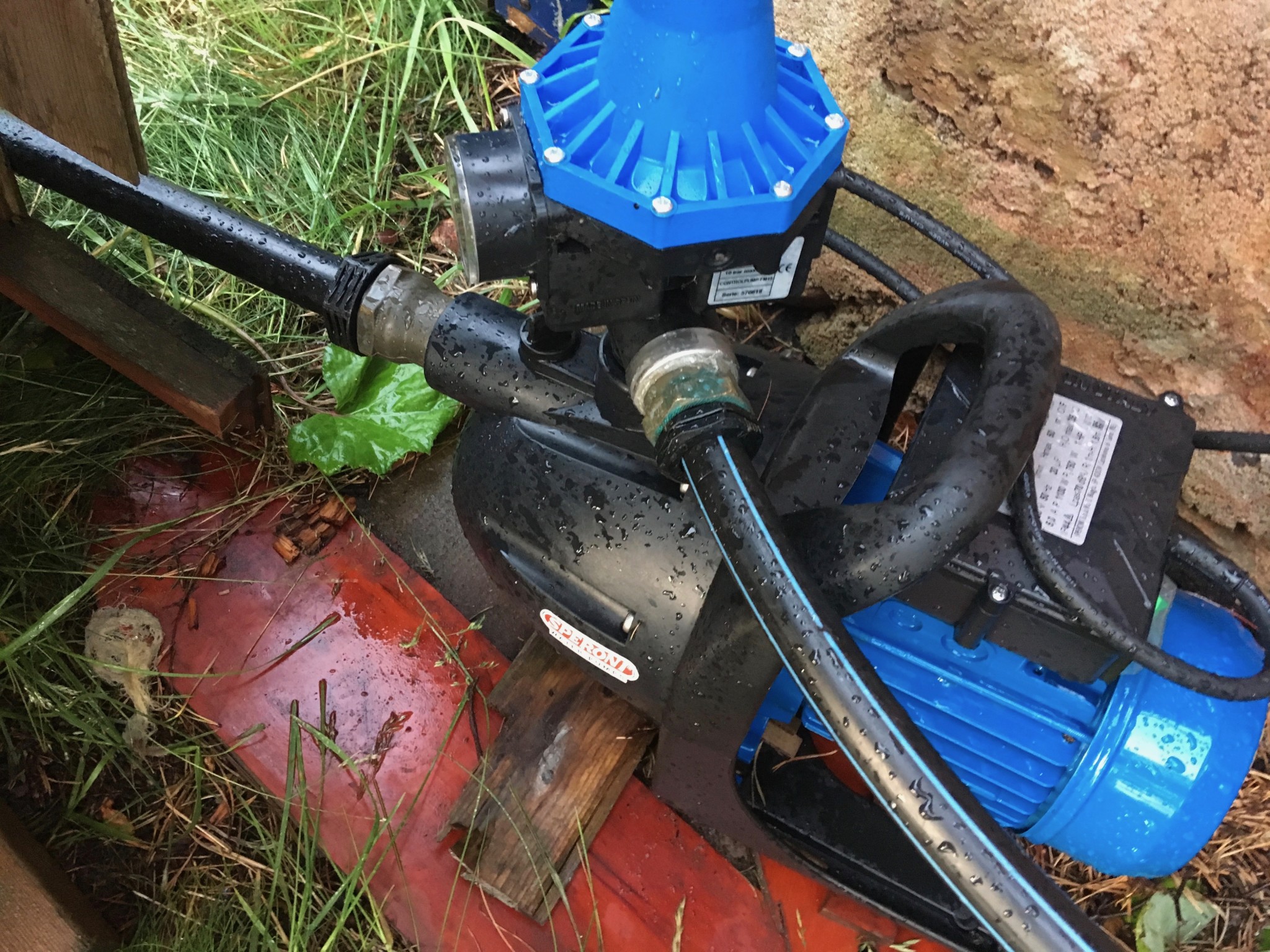

På mina svärföräldrars sommarställe har man en trädgårdspump kopplad till ett vattensystem med bla varmvattenberedare, utedusch, utekök och bevattning. I början av sommaren installerades en ny pump då den gamla rostat ihop.
Men nu lossnar slangen ur kopplingen i pumpen. Har försökt göra om samma koppling som var där från början men med samma resultat. Håller på som bäst att läsa igenom alla dokumentation men är helt rudis på detta och att få tag på en röris har inte varit lätt.

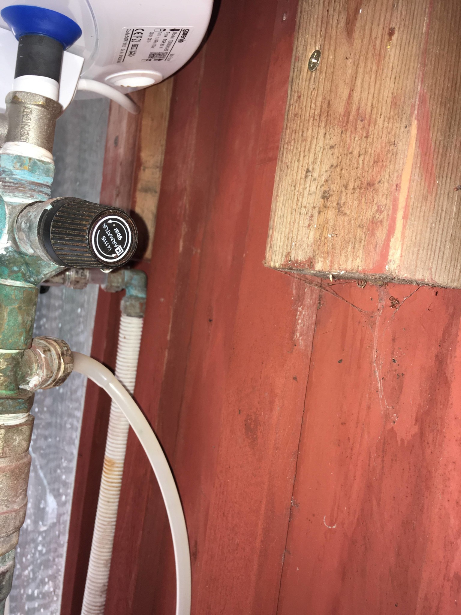

Något uppenbart som är galet? Tacksam för tips/råd. Vad är det för övrigt för kran/koppling märkt "CE1115 Lk Armatur 9bar" som sitter på kopplet under varmvattenberedaren?

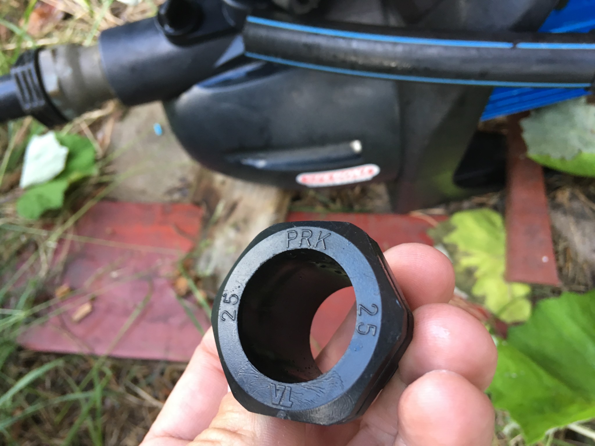

Den muttern passar i en PRK koppling. Inte i pumpens rörgänga.

Har du kvar den gamla pumpen? Det du håller i är ena halvan av en Prk-koppling (tryckskruv). Man ser en komplett Prk-koppling i bakgrunden av dina bilder, till vänster av mässing. Har du inte den kvar finns det nya att köpa på bland annat https://www.rinkabyror.se/artikel/prk-403-25x20r-utv/. Det du dock behöver mäta är vad det är för gänga på din nya pump. Storleksguide för gängor hittar du här: https://www.rinkabyror.se/sida/hjalp/storleksguide/
LK-armaturen är en säkerhetsventil som öppnar vid 9 bar. Det kan vara lämpligt att någon gång om året vrida på den svarta ratten och se till att den öppnar.
Tack för toppensvar! Svärfadern hittade en mässingskoppling och monterande. Nu komplett?
Dock ingen tydlig midja på som på Rinkaby-rör länkarna/bilderna. :thinking: Nu vet jag iaf vad som ska köpas in.
Säkerhetsventilen verkar vara paj? Går att skruva åt båda hållen utan att det händer någonting. Får väl lossa den först och undersöka vad som är fel.

Där ser det ut som om du har hittat andra halvan av Prk-kopplingen.
Jag är inte säker, någon annan kan säkerligen bekräfta det hela, men du ska inte behöva vrida speciellt mycket moturs (kvarts varv?) så ska det komma vatten ur ett av rören som går ut i den fria luften.
