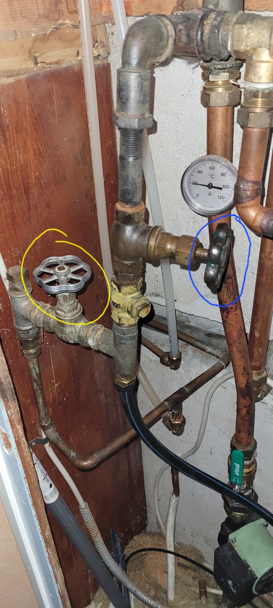

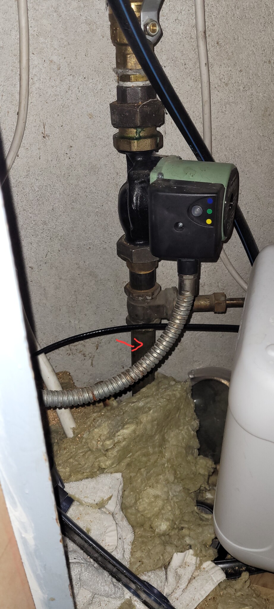

Jag upptäckte ett rör under huset som förmodligen är en del av systemet, eftersom vatten rinner ut ur det så fort jag öppnar kranen för att fylla systemet med vatten och det är förmodligen därför trycket inte stiger. Det finns ju fortfarande definitivt luft i systemet eftersom jag ibland hör ett väsande ljud i röret även när det inte är igång.
Varför rinner vattnet ut ur röret?
Ska jag ringa en specialist eller är det här något jag kan fixa själv?

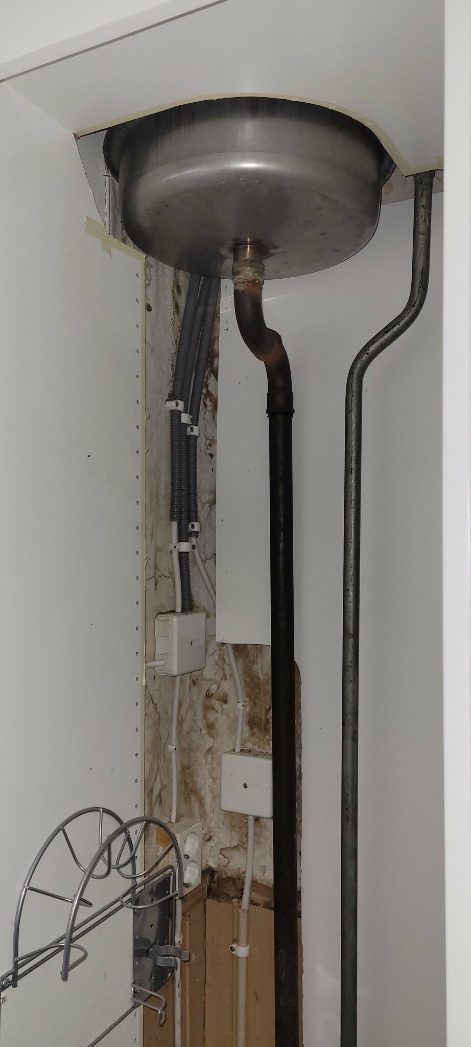

Röret är nog skvallerröret från säkerhetsventilen (bild 2 i första inlägget).
Prova att vrida runt ratten på säkerhetsventilen några varv.
Känn även på skvallerröret från säkerhetsventilen när du fyller på systemet, om temperaturen på röret ändras, eventuellt kan man även känna flödet.
