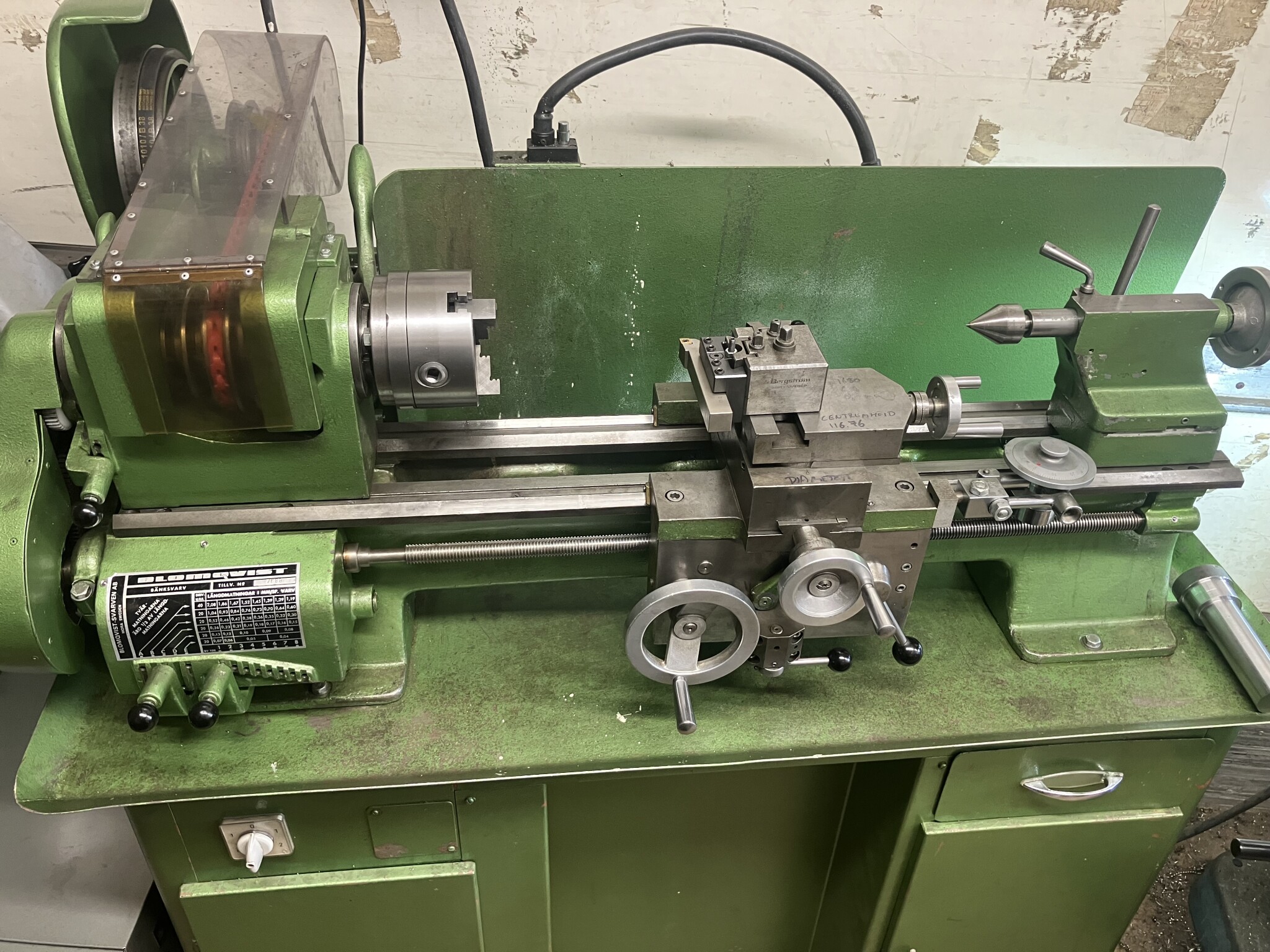

Fick plötsligt och oväntat problem med matningen när jag svarvade.
Följande hände:
Svarvar med ett lätt skär med längsmatning. Helt plötsligt slutar matningen att fungera. Lägger ur den och i igen. Fungerar nu i typ 50mm till varpå den stannar igen. Inga tecken på problem tidigare.
Följande förutsättningar:
* Blomqvist BS600K i bra skick. Allt är rent, i bra skick och smort.
* Ledarskruven är i bra skick, hel och ren.
* Nortonlåda fungerar utan anmärkning.
* Halvmutter för gängning fungerar utan anmärkning.
* Att veva manuellt fungerar som vanligt på både längs-, tvärs- och toppslid.
* Det är samma problem oavsett om jag vill köra längsmatning eller tvärmatning.

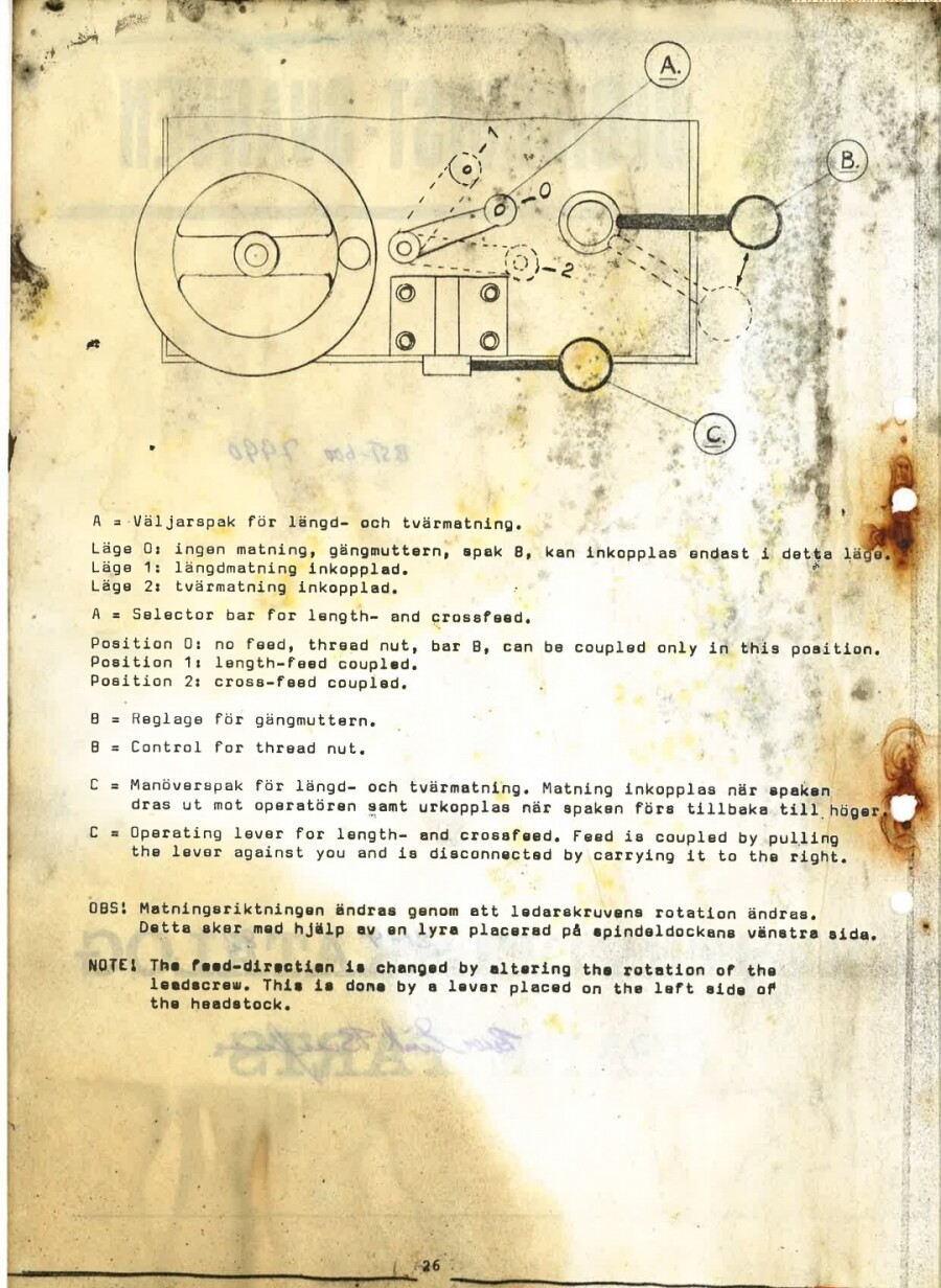

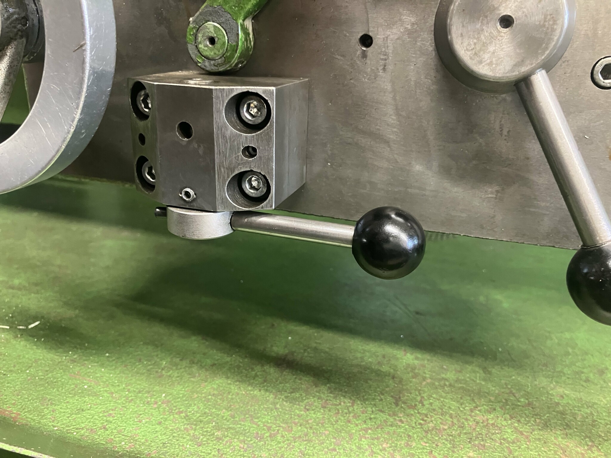

Man lägger i/ur matningen genom fotograferad spak, benämnd C - manöverspak i manualen.
Jag har läst följande tråd på maskinisten där någon verkar ha haft samma problem och då haft en spåna i "friktionsdrevet" och problemet försvann efter rengöring: https://www.maskinisten.net/viewtopic.php?f=95&t=350807
Jag har hittat en bild ur manualen där man ser förklädet med manöverspaken - dock inga instruktioner om hur man delar eller justerar friktionskopplingen (som jag antar att det är i någon form).
Någon som vet hur jag delar och justerar mekanismer till manöverspaken? Andra tips mottages också tacksamt!
Svarv av modellen Blomqvist BS600K i grönt på en arbetsbänk, med manöverspakar och reglage synliga i förgrunden.
Manöverspak C på en Blomqvist BS600K svarvmaskin med gröna och grå metalldelar på ett grönt arbetsbord.
Manualsida med bild av en växellåda och spakar för matning i en svarv, inklusive text på svenska och engelska om inställning av längs- och tvärmatning.
