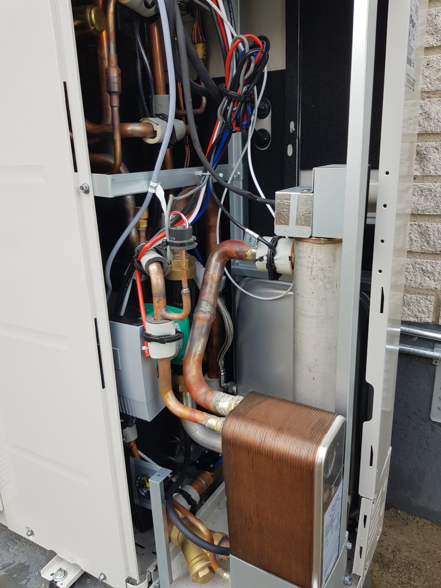

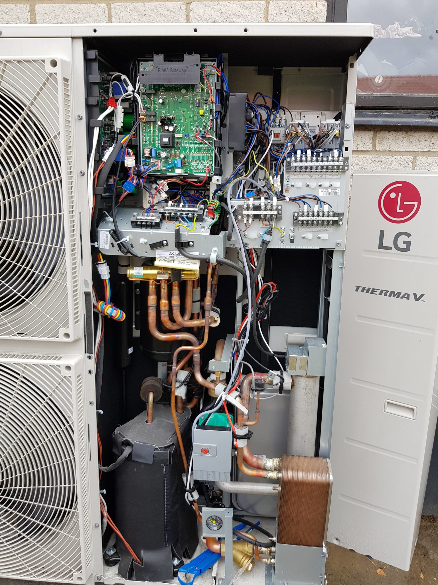

Bra poäng för cirkpumpen är inte problemet. Men det finns verkligen inga ventiler. "Klickarana" låter desutom från cirkpumpen. Ett mysterium, så enkelt system men känns hopplöst.GoC skrev:
Ser ut såhär. Inlopp - flow switch ( en pendel som sluter när rätt flöde uppnås) - filter -vvx - elpatron - cirk.pump - utlopp. Går att se på bilden med lite fantasi.
Enda som låter misstänksamt är flow switshen. Syns ju på manometern att det är tryckstötar.

Misstänkte också flow switshen så öppnade och kollade. Det är bara en liten pendel som vid en viss flödeshastighet hamnar hosisontellt, inget som märkbart kan störa flödet.
Tycker systemet är så enkelt. Det är bara in och ut från ack.tanken frånsett ett filter på tilloppet till vp. Någonstans ligger förklaringen till att cirk.pumpen inte kan pumpa runt den mängd som behövs. Och detta beror på att den inte kan varva upp.

Lösningen med flödesswitch är en idiotkonstruktion som många asiatiska tillverkare använder. LG, Daikin, Mitsubishi mfl. Den ställer ofta till med onödiga problem.
Men i detta fallet är det något annat som krånglar.
