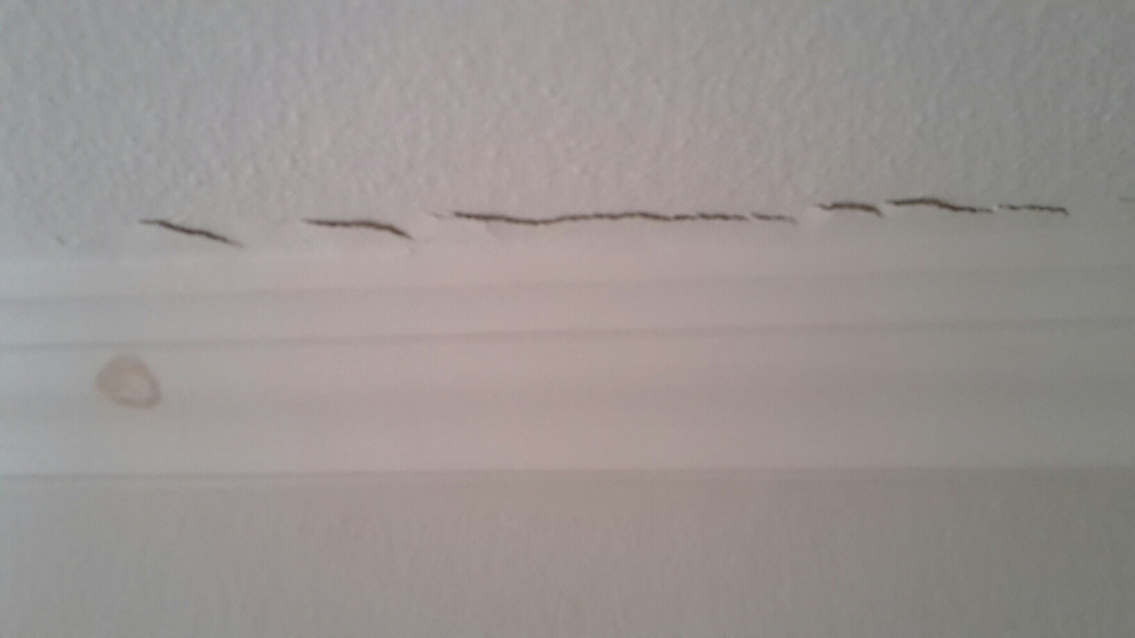

Hej. Har samma problem i min lägenhet, där det spricker ovanför taklisten, se bild. Hur kommer jag till rätta med detta på bästa, enklaste sätt? Antar att det är nån fogmassa som inte klarar rörelsen i väggarna ( tegelhus från -83) Kan jag skrapa, skära bort "flärpen" som syns och sen lägga i ny latexfog bara? Måste jag måla hela taket sen , eller kan man fuska?b

Som sagt fog som tec7 som visades högre upp i tråden klarar rörelser mycket bättre än latexfog.
Den ger efter härdning en yta som påminner om en silikonfog, men den är övermålningsbar (på silikon fäster inget annat än smuts, man kan inte ens få ny silikon att fästa på härdad silikon).
Fogen finns under olika namn från många företag. Biltema säljer den som "multibond", sist jag handlade var biltema billigast, och den fungerar bra.

Kan nu konstatera att det snarare är färgen.
Den släpper även på foglisterna men inte på taklisten. Gissar att fog och några av listerna är för blanka.
Drog av med fingret.
Utan såpa, vatten eller liknande
Ringde färgbutiken, ingen aning blev svaret.
Testade att täcka fogen med ett lager ”stoppgrund” nu på morgonen. Skall testa att måla över det ikväll igen.
