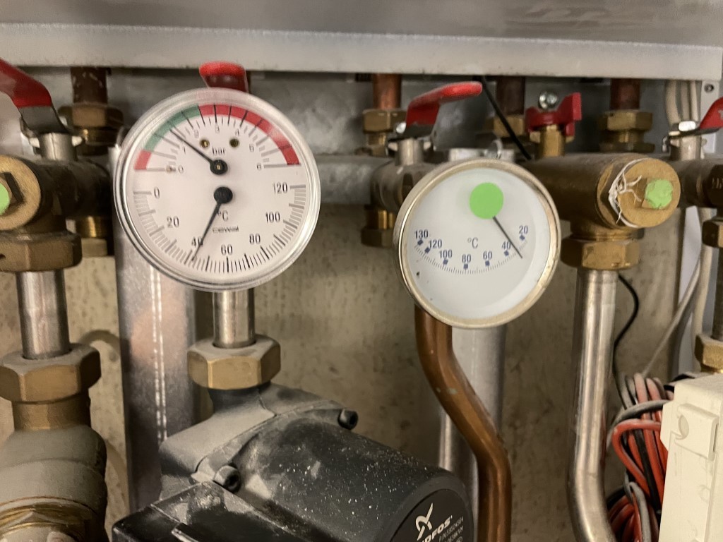

Hej, har nu vid senaste köldknäppen fått problem med att elementen inte vill gå upp fullt i värme.
Har full värme på hetvatten och heta rör in till värmeväxlaren för värmeslingan men trots fullt öppnad ventil bara typ 45 grader ut och 35 hem. Har luftat alla element och var inga större problem. Pump verkar fungera som vanligt.

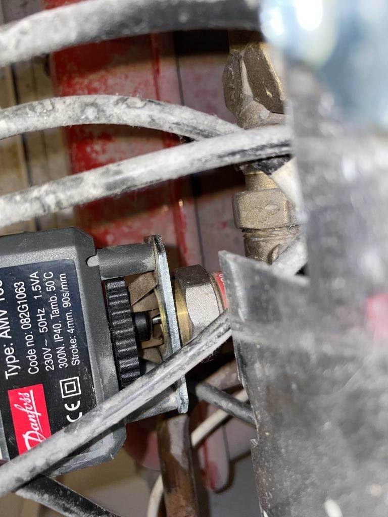

Det som varit nytt för mig har varit att undersöka den mekaniska reglerenheten för värme. Läst bla att det kunde vara problem med att "piggen" på ventilen fastnar så jag har knackat och skruvat manuellt fram och tillbaka men hamnar inte högre i temperatur.
Trycker jag in piggen går den långsamt ut igen till vad det verkar maxläge (bild). När jag stänger ventilen helt slutar ett ljudande flöde. När man vrider på igen startar det igen, detta efter bara något kvarts varv på plasthjulet och sedan konstant till full öppning. Vet inte om man skall höra mer skillnad genom hela "snurrintervallet" så att säga men detta är det enda jag reagerade på.
Iom att ventilen verkar öppna fullt, jag har full värme till växlaren och en fungerande och luftad pump samt radiatorer vet jag inte vad som återstår?
Förslag på nästa åtgärd?

Ok ställer en fråga då.
På översiktsbilden står det inget om något filter i radiatordelen men i flödesschemat finns det ett markerat. Är det någon som har erfarenhet av att rensa ett sådant filter? Jag antar att man tömmer systemet, skruvar loss mässingsknoppen och däri finns "något" man kan göra något åt?
Någon som blivit hjälpt av att rensa filter i systemet?
Alltid bra att rensa filter på VB ( utgående värme ) intervall ca 2 år är inte fel, är det mycket skit så oftare, flödet måste finns och skit stoppar det. Frågade startande TS om mer bilder för att hur koppling rör ser ut. Är din anläggning lika med VP och FJVG gusse99 skrev:
