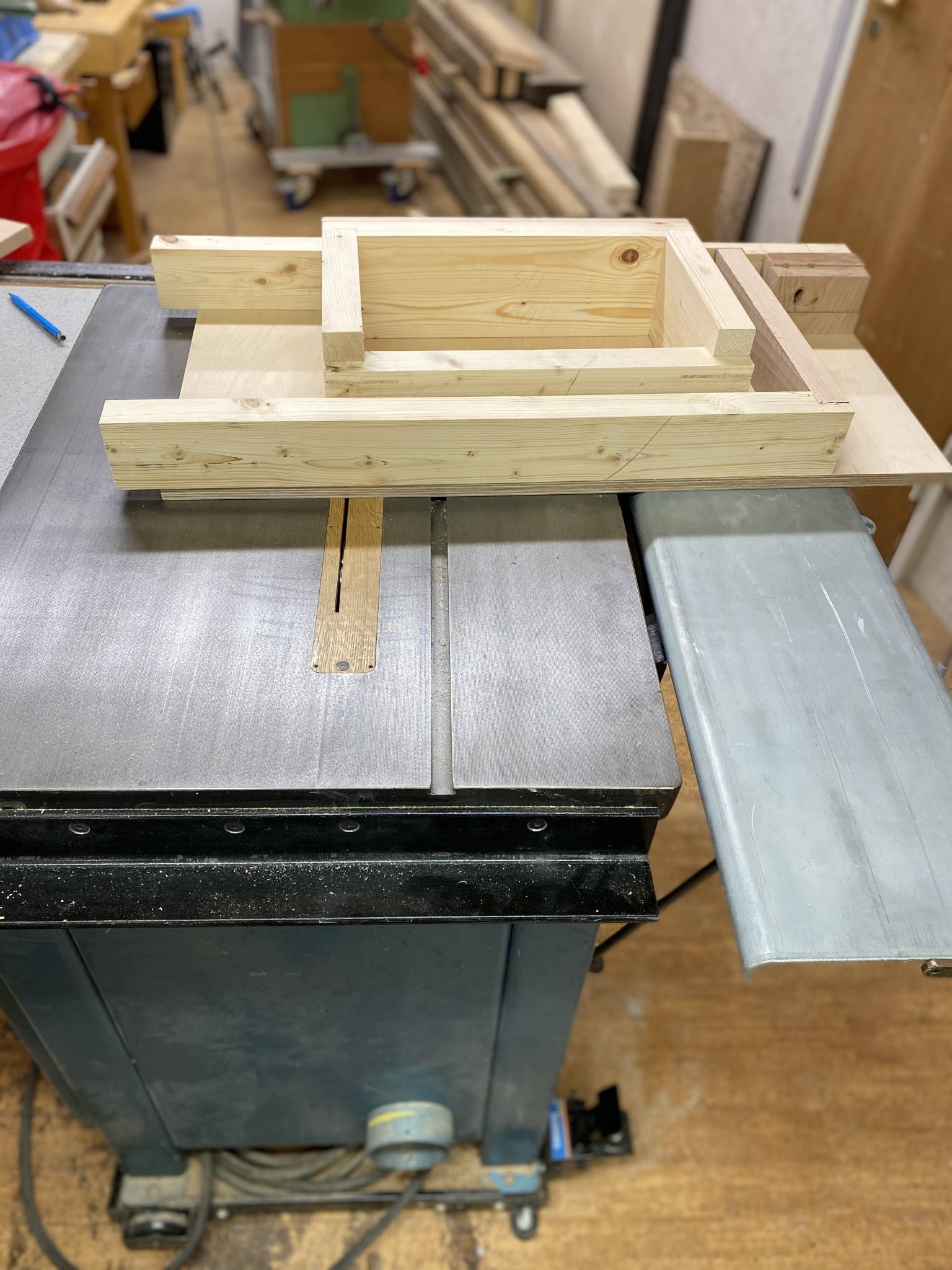

Jag har blivit med en L18 sedan en tid tillbaks.
Köpte sågen av en här på forumet och den är modifierad med ett modernt klyvanhåll som är superbt. Därtill breddat bord med plats för fräs.
Jag erkänner, jag är Mathias Wandel fan, och har köpte några ritningar av honom. Dels för att stötta honom och dels för att jag vill bygga lite grejer.
Hur som haver, jag är i färd med att bygga hans "box joint jig" men den är relativt bred.

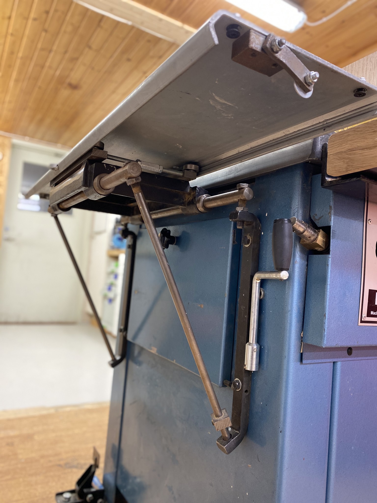

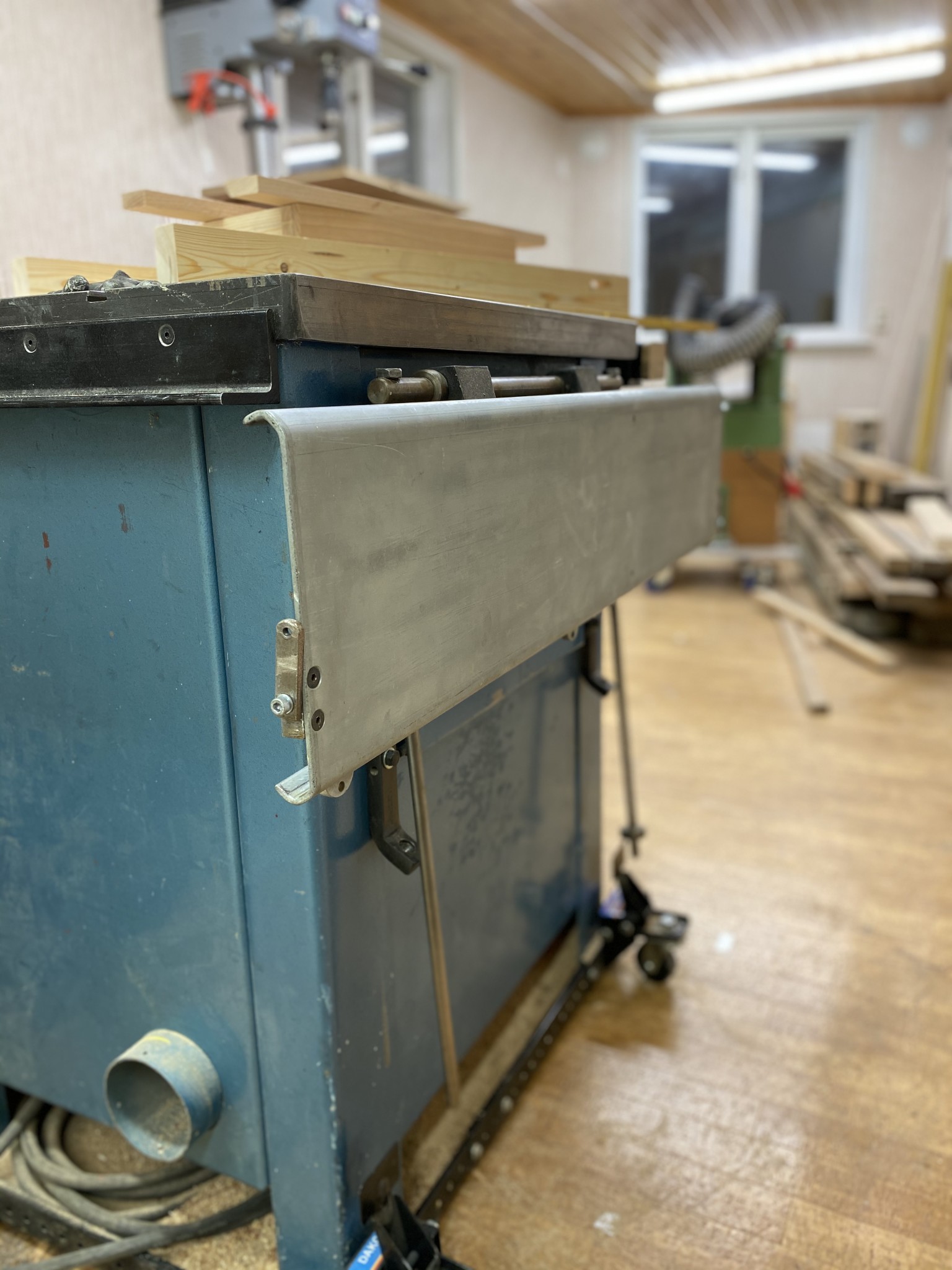

På L18 sitter klingan ca 25cm från vänsterkanten av sågen och det finns bara spår på ena sidan av klingan. Det finns däremot ett justerbord av enklare modell.
Finns det någon med erfarenhet av att använda detta justerbord? Eftersom klingan befinner sig en bra bit från justerbordet borde man få en del problem att göra rätvinkliga snitt. Som jag förstår det bör justerbordet vara en smula över sågens gjutjärnsbord för att arbetstycket inte skall "fastna" när man för det.
En idé jag fick är att montera en tunnare skiva av typ valchromat som "breddar" justbordet hela vägen fram till klingan. Det kanske hade förbättrat funktionen?
Som sagt, finns det någon med erfarenhet av justerbordet som genomfört förbättringar eller någon med fiffiga idéer hade jag blivit glad!

Det som jag spontant tänker på är att du använder dig av något som har avsevärt mycket mer glapp i sig än gjutjärnsbordet.
Att styra jiggen med en löpare ska inte vara ett problem, det är många som gör det. Däremot om du känner att L18 är för smal till vänster så kan du väl alltid låta jiggen löpa över justerbordet utan att ha justerbordet som referens.
Sen kan det nog finnas en del på forumet som har saker i stil med detta som de använder justerbordet till.
Själv är jag utan detta justerbord så tröttnar du på det får du gärna skicka PM till mig ;)

Jag kanske gör en tankevurpa här men kan du inte spegelbygga hela boxjointjiggen så största delen av den hamnar på andra sidan klingan där du har betydligt mer bredd?

Jag har också övervägt det och i nuläget lutar jag åt det hållet. Justerbordet kan ändå vara vettigt att justera/serva/förbättra
Vill bara flika in att jag har en likadan såg och tycker att justerbordet funkar bra, krävs dock lite tålamod att ställa in det.
Lime113 och 1 till
OK Björn, tack för det. Har du några tips vad det gäller att ställa in det?
Jag har en manual från ejca men den stipulerar inget nyttigt i det avseendet.
Ställer du in justbordet i nivå med sågbordet eller hur har du gjort?
Vad hindrar dig från att låta jiggen glida över justerbordet och styras via en skena?

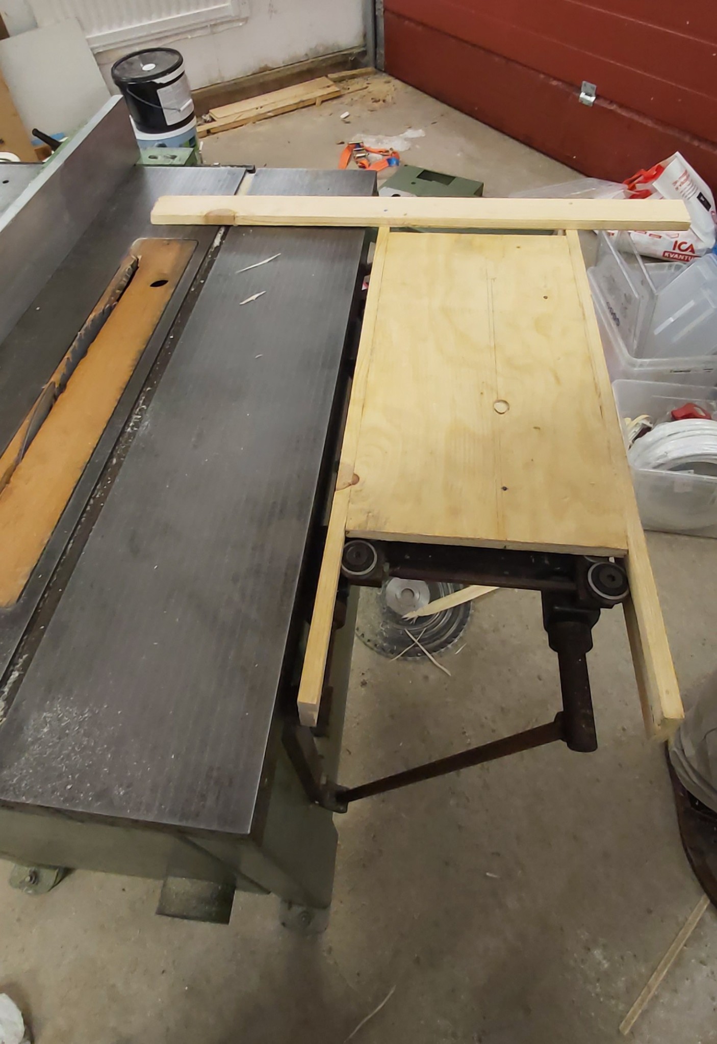

Skulle du behöva brädda bordet kan du alltid göra något i stil med nedan.
Men Olas förslag är nog det bästa.

Men ditt justerbord är det märkbart högre än gjutjärnsbordet? Pratar vi 0,5 mm eller 3 mm?
Jag har inte mätt men ca 0.5-1mm
Det är inget problem vore det inte för att bladet är långt från justerbordet så attarbetsstycket måste hänga fritt hela vägen fram till bladet om snittet skall bli vinkelrätt. Det är väl därför modernare spar har bladet dikt an justerbordet? D
