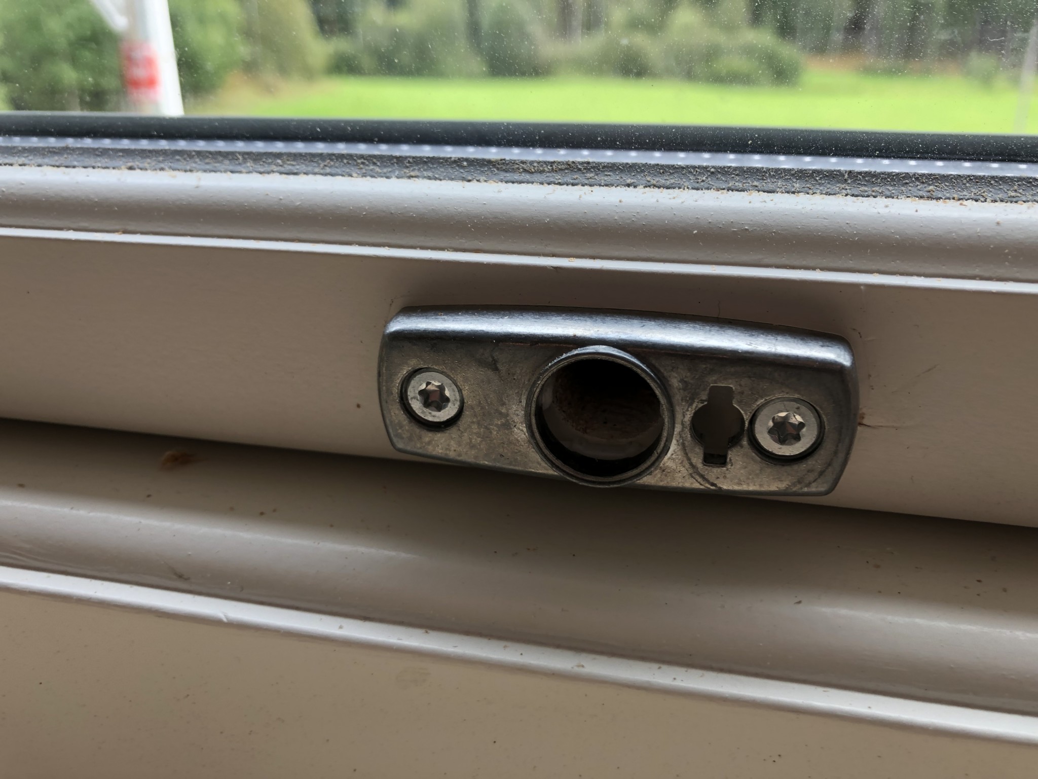

fick mina vridfönster installerade i helgen, dock verkar det vara något konstigt med handtagen ?
Dom går inte att trycka dit, har bara lyckas få dit ett handtag på ett av fönstren, dom andra vill bara lossna.
Är det nåt särskilt man ska göra eller ska det bara vara att trycka dit handtagen ??
Det är ett 3 glas vridfönster från SP fönster.
Den där gummringen verkar ju inte göra någon skillnad om man använder eller ej.

Gummiringen skall sitta länst in mot handtaget, ibland måste man ta bort brickan över fästet, skruva bort fästen, på med handaget och kolla så fjädern åker in i spåret och håller fast handtaget. Skruva sedan tilbaka handaget.
Upptäckte samma sak på ett av mina nya fönster igår. Någon annan som varit med om att handtaget inte fastnar där det ska i SP fönster?
Köpte fönsterna på bygghemma. Mailade dem i början av veckan, så jag får avvakta lite och invänta svar på det härY Ylva Lundin skrev:
Jag hade också samma problem. Fick handtaget i näven någon av de första dagarna jag testade mitt nya fönster. Ringde min snickare som hade installerat fönstret och han lyckades på något sätt få fast handtaget hårdare... Men konstruktionen av handtaget verkar ju lämna en del att önska..!
Hittat nu hur jag ska demontera handtaget. Ska prova så fort jag kommer hem idagT tobbbias skrev:

Idag när jag kom hem från jobbet så passade jag på att demontera infästningen för handtaget i fönstret.
Enligt anvisning så skulle man bryta bort kåpan med kniv och det gick hur bra som helst.
Mycket riktigt så va det precis som jag trodde. Det saknades en sprint inne i fästet.
Försökte få kontakt med bygghemma (som jag beställde fönsterna ifrån) angående problemet.
Dock verkar det riktigt tungrott att få hjälp av bygghemma. Efter 4 dagar svarar de med 10 motfrågor om hur, vad, varför...
Dock hade sp en riktigt bra reservdelskatalog med humana priser. 50kr för ett nytt fäste som jag beställer på måndag från den lokala återförsäljaren

Vad är det för sprint som saknas? Jag antar att det ska in någon liten pinne som ska vridas 90 grader vid "nyckel-hålet" där eller?Spraeklan skrev:

Handtagen har liknande uppbyggnad som ASSAs vinga där hålet används till låsbara handtag samt demontering.T tobbbias skrev:
Jag har i en annan tråd postat länkar som visar vad hålet används till.
https://www.byggahus.se/forum/threads/byte-av-handtag-till-altandoerr.340799/#post-3266743
De vill att man går via återförsäljare. Har beställt reservdel från min lokala återförsäljare redanSSSS skrev:
Hur fick du loss själva handtaget ?Spraeklan skrev:
