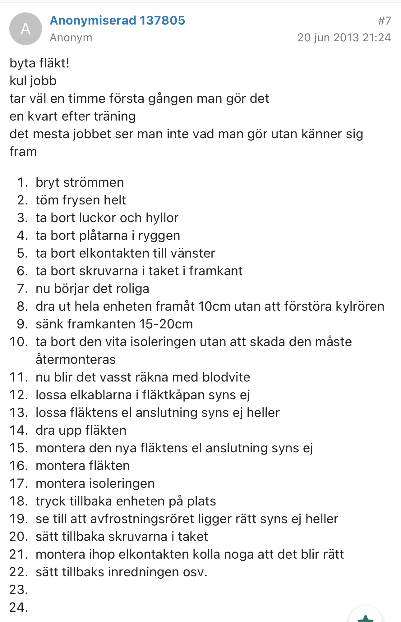

7ender 7ender skrev:
Kolla min gamla tråd, samma modell.
[länk]

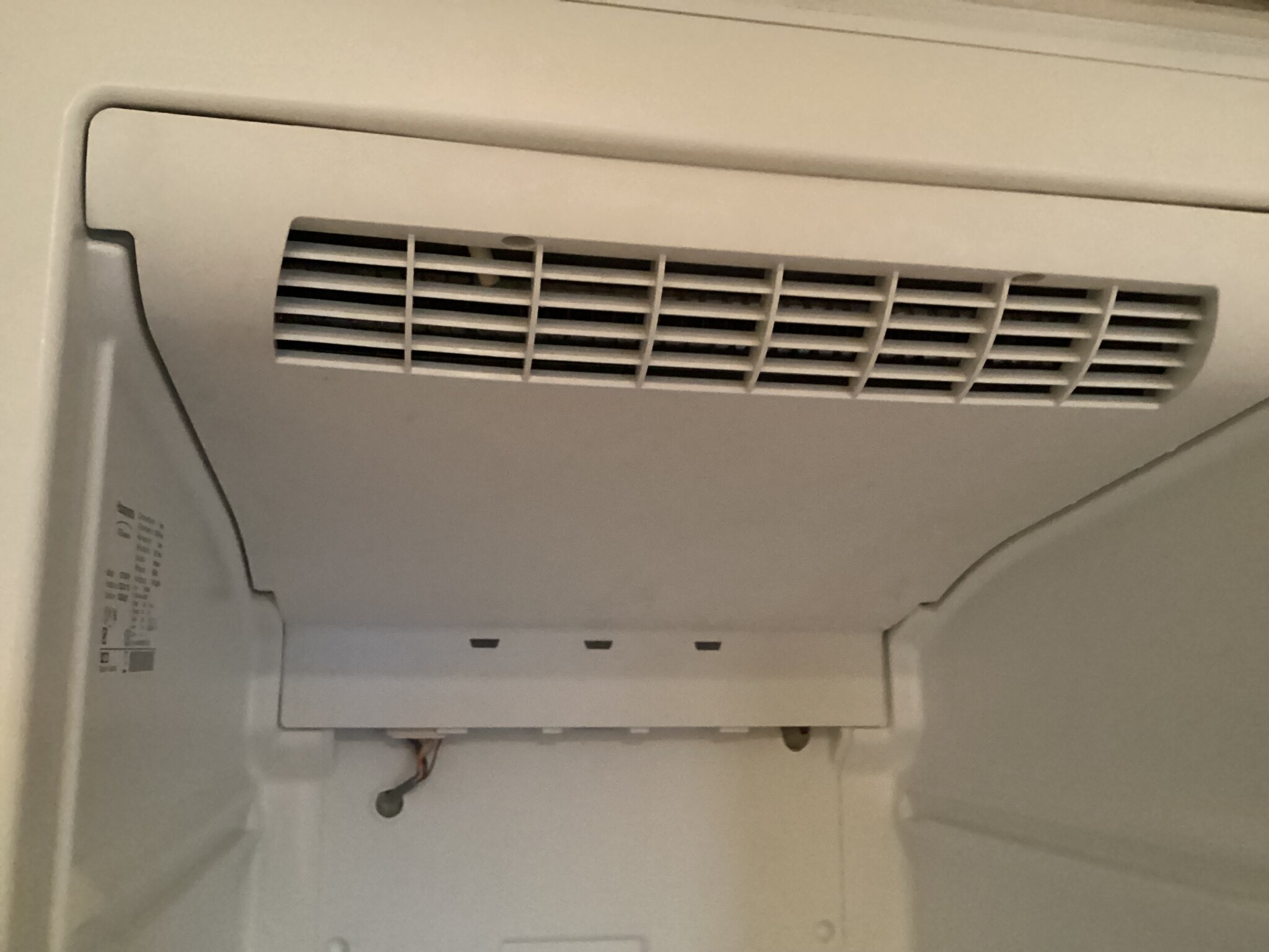

Oj! Det var många svar att läsa! Ett svar var att man kommer åt fläkten från ryggen på frysen.
Där tror jag inte min fläkt sitter, utan jag tror den sitter i taket här ovan elementet i frysen.
  • Fläkten i taket på en frys ovanför ett element, med ventilationsgaller synliga.
Ja det blev en välbesökt tråd, men du behöver bara informationen i början. Du kan nog lita på att det är stegen i inlägg #7 som gäller.
Kan du fota av vilket inlägg det är så är du snäll.
Detta är inlägg #7
Instruktioner för att byta fläkt, listade steg för steg av Anonymiserad 137805 i diskussionsinlägg.
B
Detta är inlägg #7
Sitter fläkten i frysens topp, eller i baksidan på,frysen?
Jag bytte inte själv (se inlägg #15), och tittade inte på när det gjordes, så vet inte säkert. Men jag antar det utifrån stegen in #7. Du kan nog utgå från att ryggplattan måste bort först.
Jag kan tyvärr inte hjälpa dig mer än så.

Om jag inte missuppfattat vem som är vem kanske @Det Ni inte visste kan vara behjälplig
returen
i toppen du måste dra fram den sk kalla modulen i toppen
7enders lista fungerar väl att följa
det ser ut som om du har gul olja i högerkanten?
det första att göra är ju att lyssna om man hör fläkten innan man ger sig på detta stolleprovet
