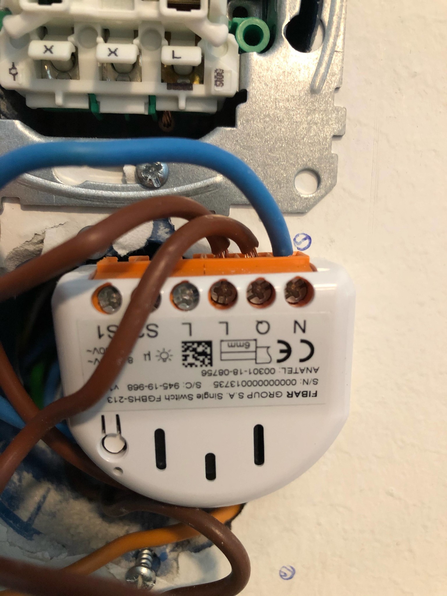

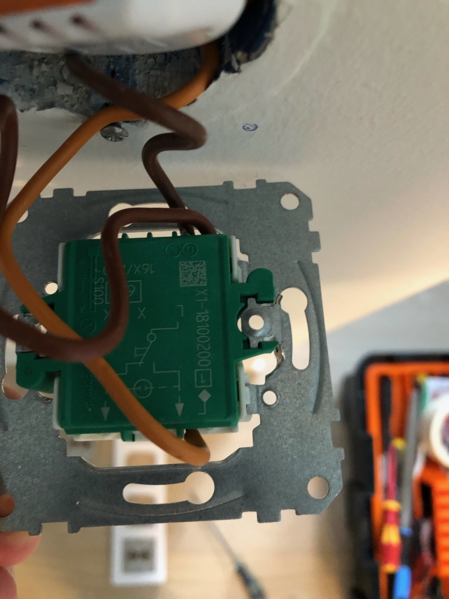

Kan tillägga att min vän gjort samma konfiguration med återfjädrande brytare med drivdon, dimmerfunktion och samma puck och fått det att fungera enligt samma princip jag är ute efter. Dvs att man kan bryta/slå till strömmen via pucken men att dimmning sker via brytare. Se bild för hur det är kopplat hos honom. Ur hans vägg kommer dock två ledare istället för bara en som hos mig..
  • Elkoppling med återfjädrande brytare och dimmerfunktion med synliga ledare och anslutna kablar.
  • Elkoppling av återfjädrande brytare med drivdon och dimmerfunktion i vägg.

På bilderna ser det ut som om han bryter strömmen till pucken istället för att brytaren är kopplad till s1
Fredrik_D
ja precis. Ska prova samma typ av anslutning han gjort (gjord av elektriker) som ett sista försök innan jag outsourcar jobbet :)
M
Fantastiskt dåliga bilder där man får gissa vilka bruna kablar som hör ihop.
Är det två bruna kabel som din kompis har men som du bara har en av? Var ska du ta en extra ifrån?
Det går inte bara att "testa hans anslutning" utan att förstå vad den egentligen gör.
Bryter han matningen av drivdonet med fibaron?
Om det är ett drivdon med en fast matningsspänning är det givetvis jätteenkelt att bryta matningen av drivdonet med fibaron. Och använda brytaren för dimning.
Det är dock ett recept på att totalt misslyckas med att få ett smart hem, eftersom man då måste använda telefonen för att aktivera drivdonet igen.
