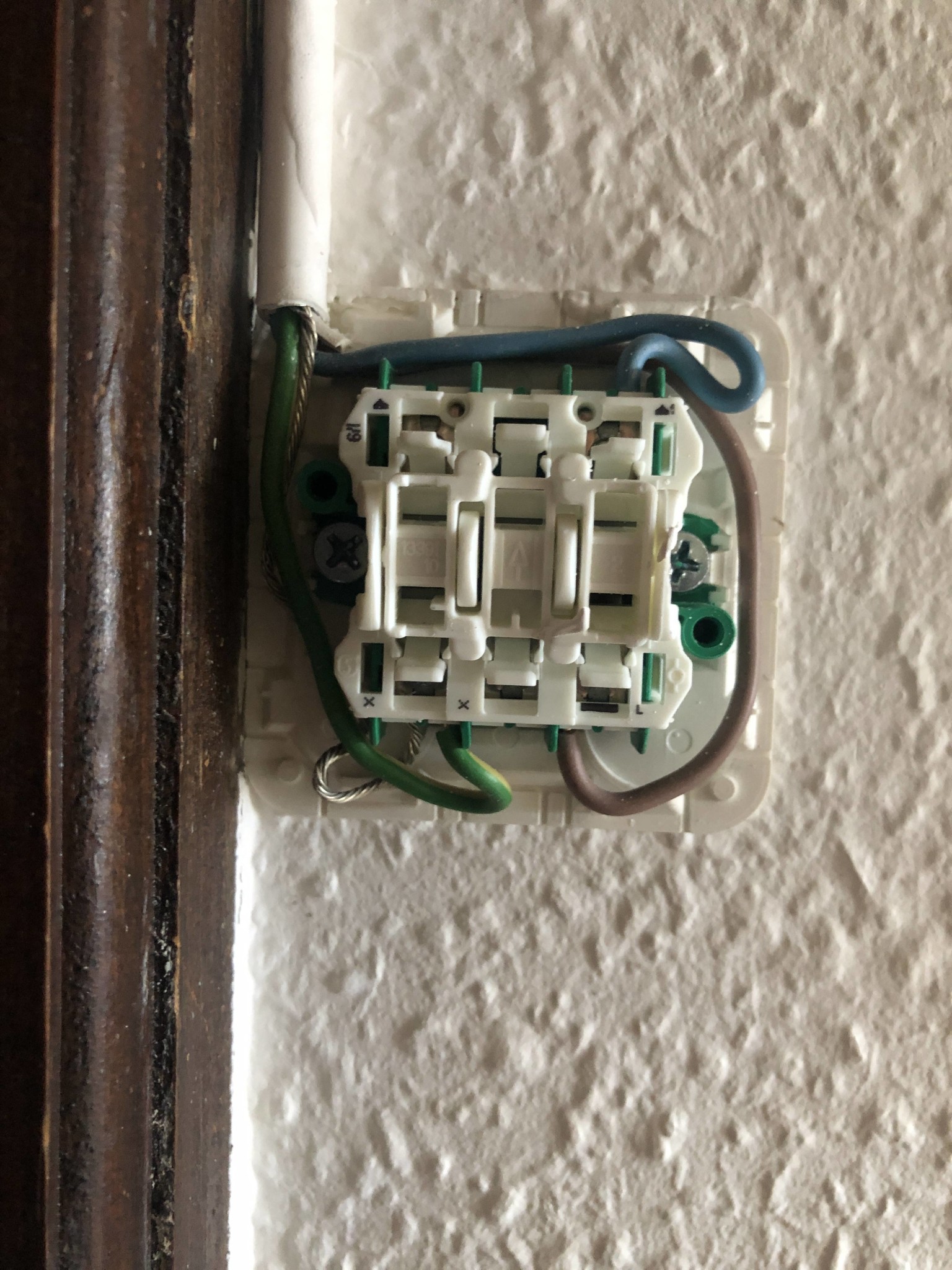

Hej, försöker klura ut hur min fibaro fgs-213 bör sitta bakom min strömbrytare. Jag har en trappbrytare innanför dörren till altanbelysningen. Sitter en skalad kabel här också, är det en biledare? Ska den bara sitta kvar i brytaren? Tänkte koppla enl bit schema. Tänker jag rätt?

Har du tänkt att din switch ska styra något, eller vill du bara trigga något annat vid tryck på knappen? Du skriver trappkoppling så gissar att du bara vill trigga. Frågar eftersom Q inte är inkopplad i ditt schema. Troligen är då den ”överblivna” skalade tråden den gamla mellantråden, men det bör du undersöka närmare för att vara helt säker. Följ helt enkelt vart den går i dosorna.
Den skalade biledaren skall bara anslutas i matad ända! Den skyddsjordar bara aluminiumhöljet i kabel. Men en sådan biledare finns bara i kabel typ EKLK, EXLQ, FQLQ.
Har du dosa i vägg och VP rör bör det inte finnas en biledare, men det kanske är en extra tändtråd?
Men lasten skall kopplas in på Q - lampa/last - Nolla.

Ja, din skiss är rätt. Ser dock ingen tändtråd inritad. Den ska utgå ifrån Q och gå till lampan.S Sambr skrev:
Den grön/gula och den "skalade" är skyddsjord som inte används här utan som enbart är parkerad på en blindplint på strömbrytaren. För att undvika framtida förvirring kan du koppla samman dessa i en separat toppklämma istället typ Wago 221.
Bif bild på brytaren, måste byta till en djupare för att få plats med fibaron bara.
Ja den ska styra lampan på altanen utanför som brytaren är kopplad till. Misstänkte att jag missat Q.
Biledaren sitter nu ansluten i x i brytaren som på bilden. Jag har inget VP rör.
Ok, så enl mitt schema men också dra kabel från Q till vadå?
