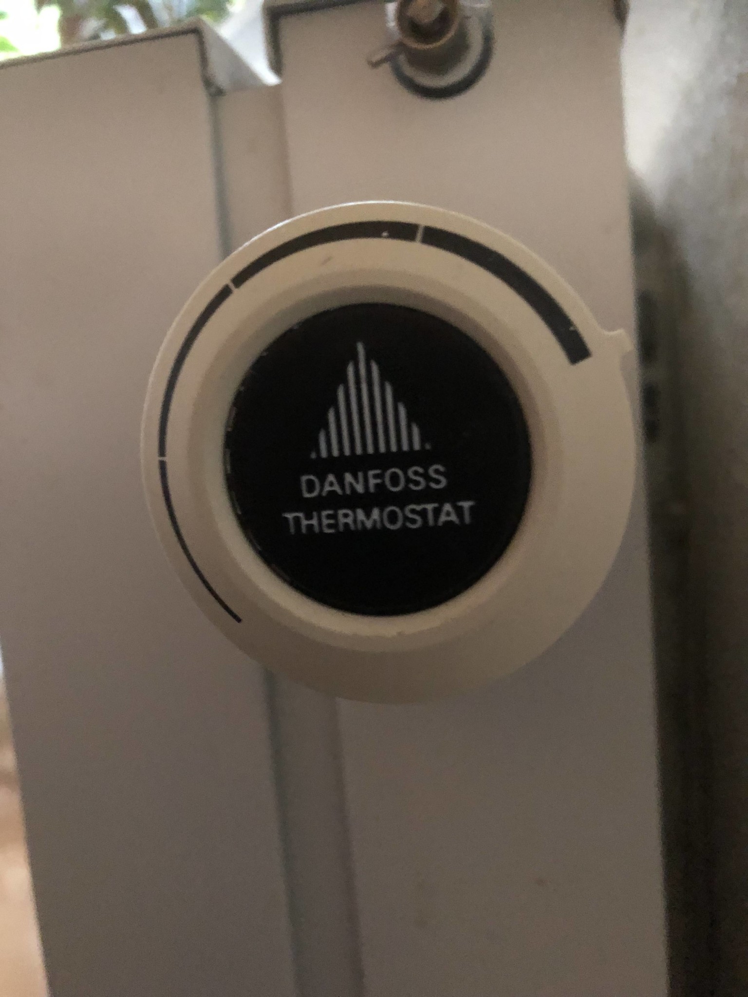

Jag har 17 element i huset. Några blir inte varma.
Rören nertill är dock varma.
Har testat att lufta.
Någon som vet hur man kommer åt ventilen.
MVH.

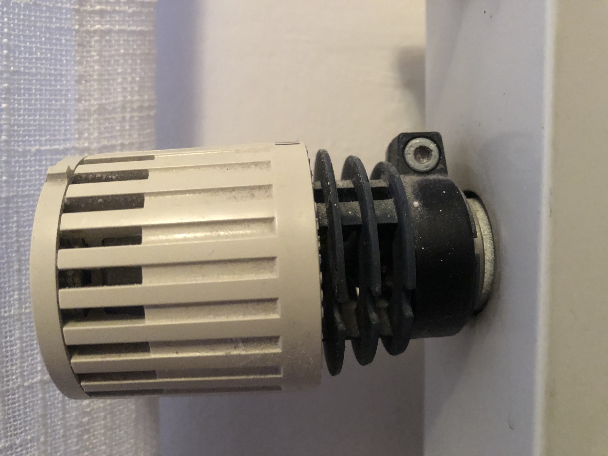

Termostatventil till radiator monterad på vägg, synliga komponenter och justeringsratt.
Lossa insexskruven som sitter i svarta plasthalsen.
Undersök om pinnen/stiftet går att trycka in och att det fjädrar ut igen så att ventilen är öppen.
Ok bara att dra eller vrida ur sedan?

Inga verktyg att dra med , då kan den komma ut och spruta vatten. Knacka på den med skaftet på en mejsel så släpper den. Tryck en tio ggr på den den för motion.

Lossade insexskruven men den sitter i en ring längst in som man då kan snurra på.
Själva ”termostathuset” sitter som berget:thinking:

  • Termostat från Danfoss monterad på vit radiator, i suddig detalj.

Kan tänkas att man måste låsas skruven mycket, eller kanske till och med helt å hållet, sen ska det bara vara att dra termostaten rakt ut.
Ja så skulle man ju göra:D
Fick lossat 2 ventiler.
Det kommer 1 droppe vatten från den ena om jag trycker in ventilen helt, farligt?
