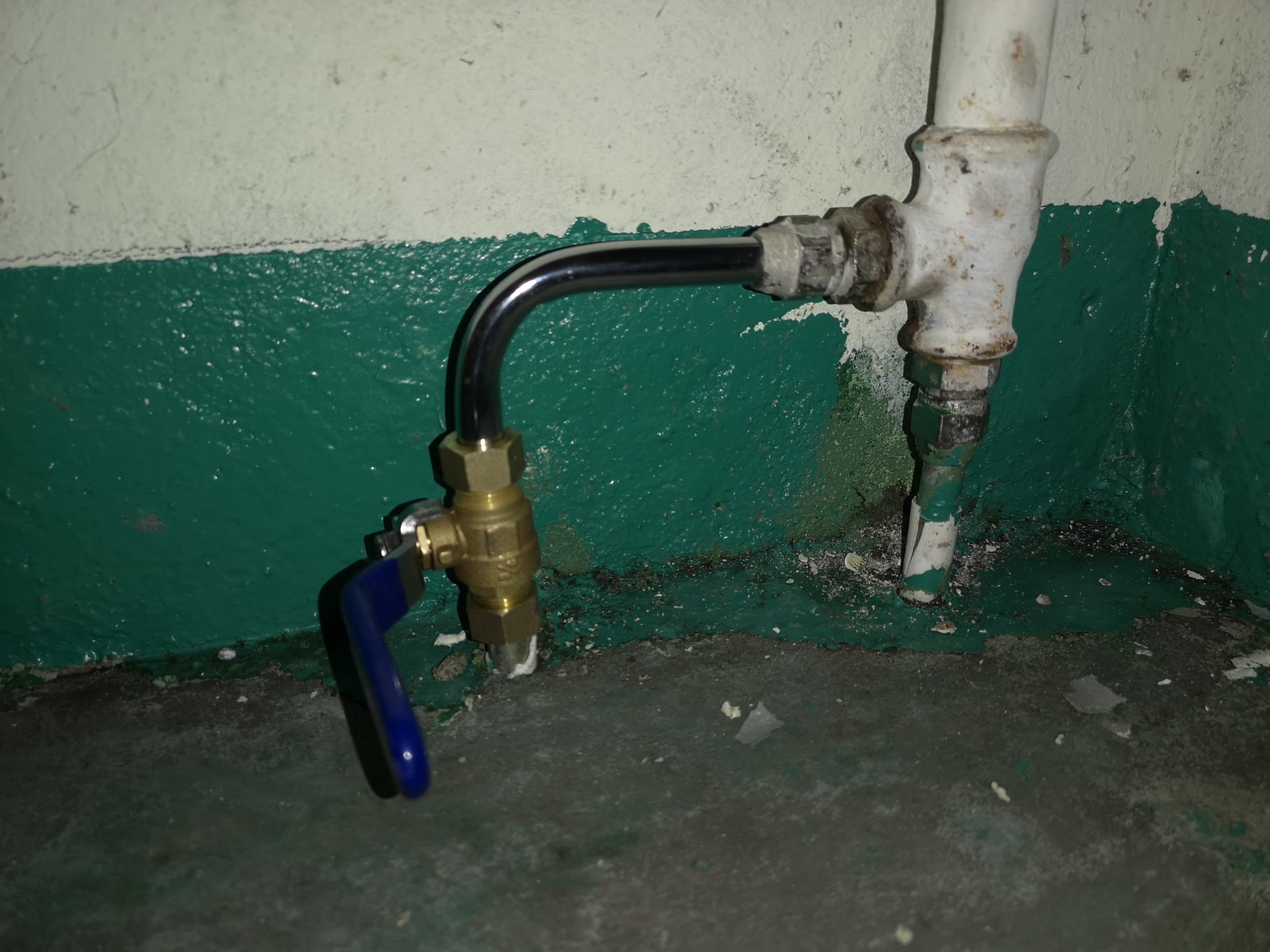

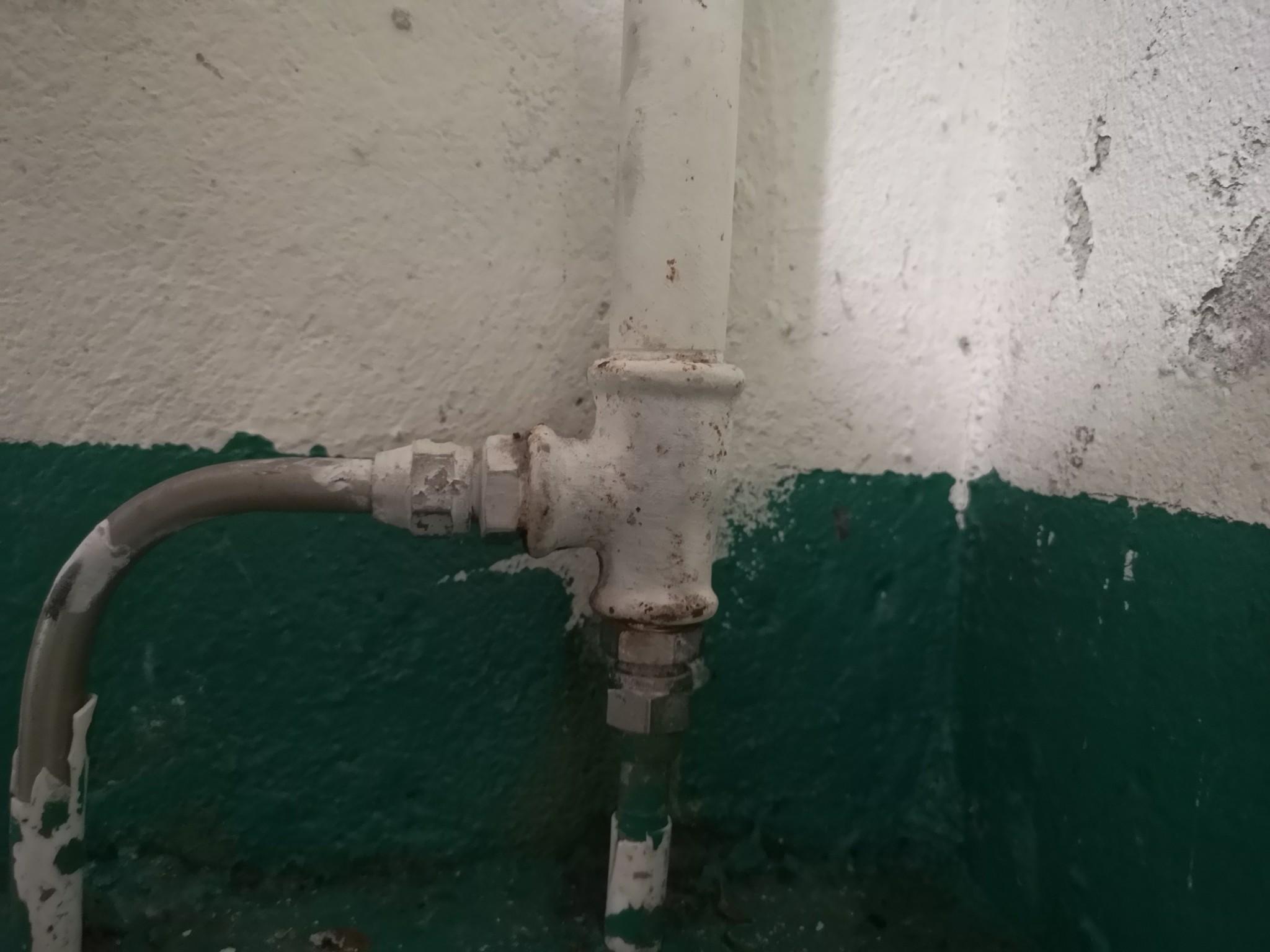

Jag försöker få värmen på ena slingan i källaren nu i några dagar.
Har stängt av alla element som är varma. Öpnnat på dem som är kalla, stiften fjädrar som dem ska.
Luftat alla.
Märkte att röret som gå rakt ner är lite kallare än den stora och den till vänster.
Självklart så leder den till första elementet, som är kallt på den slingan.
Har ni några tips på vad jag ska göra nu?
  • En bild på en uppvärmingssystemets röranslutning, där vissa rör är kallare, i en källare.
Troligen luftkudde då röret går ner¨åt ,kan vara svårt i bland att få bort
Satte en kulventil på röret, och resultatet blev att värmen flyttade högre upp i röret. Annat tips?
  • Kulventil monterad på ett rör i ett hörn med grön målad sockel, fråga om värmedistribution.
Dom går ner i golvet, är det till element i källaren och hur många, kanske spola igenom med vattenslangen och se om det inte sitter en luftkudde i golvet, eftersom dom måste gå upp någonstans, svårt på distans att säga något som kan vara lösningen på det
Röret som har kulventil, går till 2 elementer och sedan till returen. Det andra går till 4st elementer på andra sida väggen. Har öppnat en av de 4 som sitter i badrummet. Det kommer ljummet vatten, om man luftar länge. När man stänger det så bli den kallt igen.
