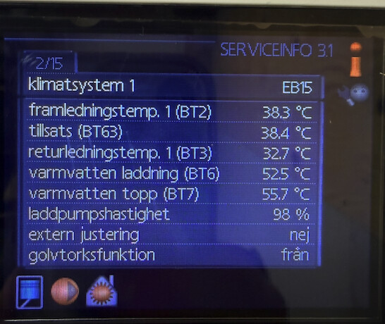

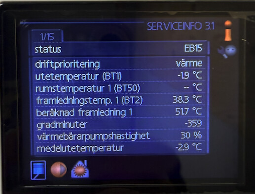

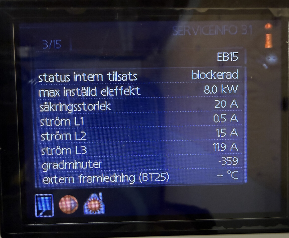

Tittar jag på pannans info så beräknad framledning 51,7° men framledning 38°. Jag har bifogat lite bilder på pannans statusskärm.

  • Värmepannans skärmvisning med data om utetemperatur, rumstemperatur, framledningstemperatur och andra parametrar för värmesystemet.
  • Display med serviceinformation för ett klimatsystem, visar framledningstemp 38,3°C, tillsats 38,4°C, och returledningstemp 32,7°C.
  • Display av värmepumps statusskärm med teknisk information, inklusive effekt, ström och framledningstemperatur.
Se till att värmebärarpumpen går med fart, just nu bara 30 %. Den står säkert auto och då kan det bli för dålig fart på flödet. Dom delar längst bort får inget/dåligt flöde, eller så är det för hela systemet.
Nu styrs säkert pumpen av datan och varierar farten efter eget tycke. I datan så går det nog att ställa om till manuell och en % -sats. Ställ 70 % till att börja med och avvakta ett dygn.

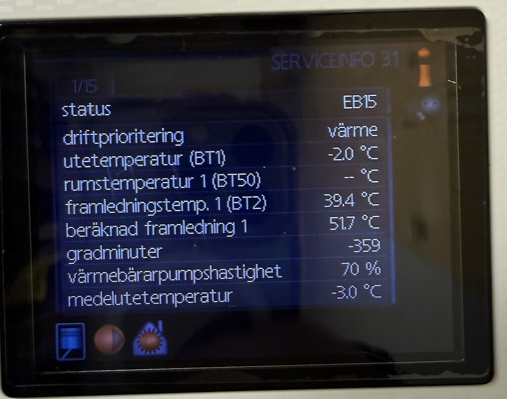

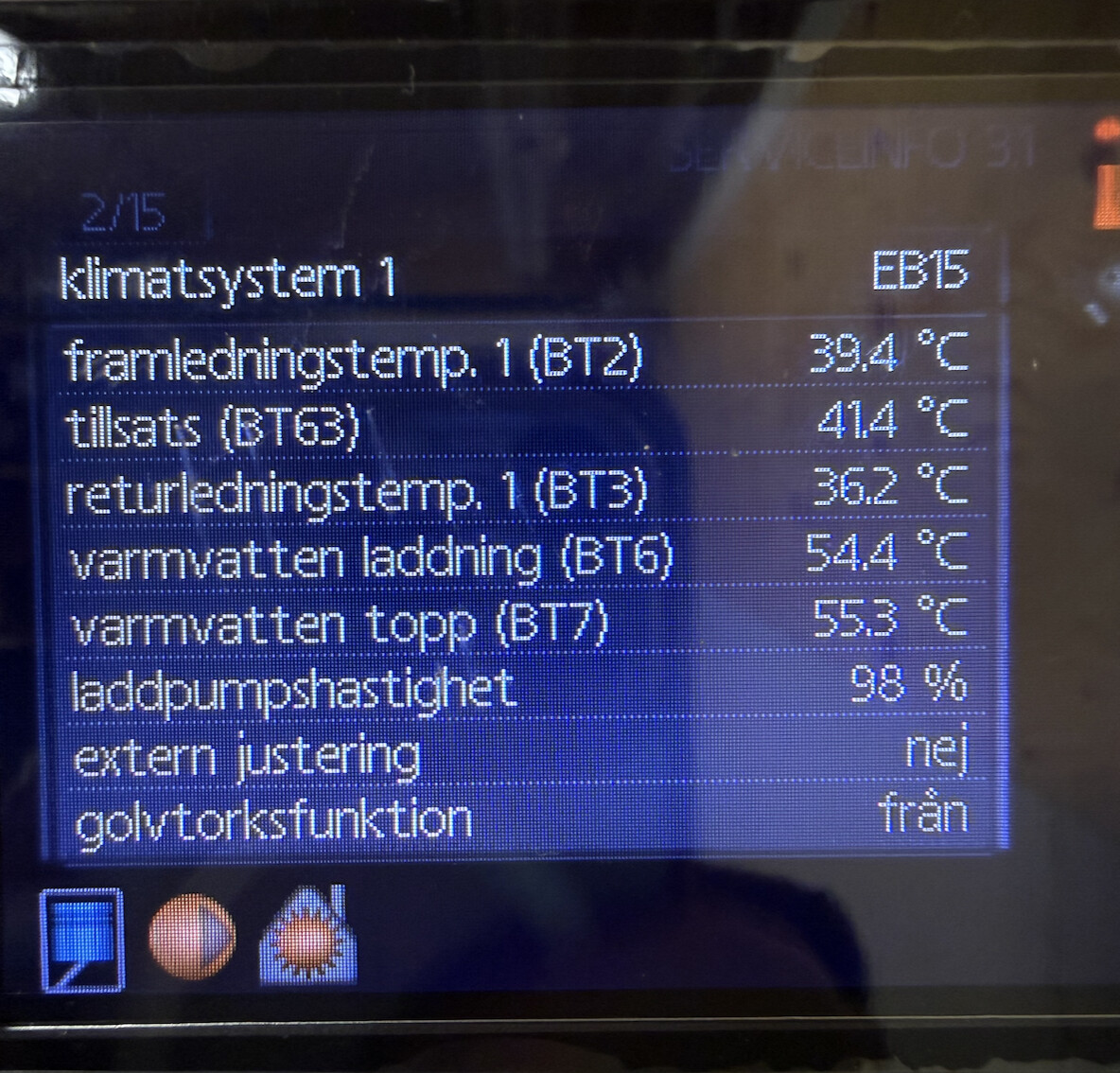

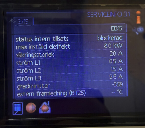

Nu har det fått stå över helgen. Mest för att jag ville ge det tid men också för att det blivit kallare och då tyckte jag det var svårt att jämföra. Har bifogat bilder efter cirka 36 timmar med den 70%'a hastigheten.
Sifforrna skiljer sig inte så mycket som jag kan se. En stor skillnad är dock att elementen på ovanvåningen nu blir ordentligt varma. Resten är ungefär samma 😅
  • Skärm av värmepumpens inställningar med driftprioritering värme, udetemperatur -2.0°C, framledningstemp 39.4°C, med värmepumparhastighet 70%.
  • Skärm som visar temperaturdata från ett klimatsystem, inklusive framledningstemp på 39,4°C och laddpumpshastighet på 98%.
  • Skärmdump av en kontrollpanel som visar inställningar för effekt och ström, inklusive max inställd effekt på 8,0 kW och olika strömnivåer.
Vilken modell av utedel har du ? 2040 serien har olika output, känns spontant som att allt fungerar men att det inte räcker till att köra bara vp utan eltillskott.
