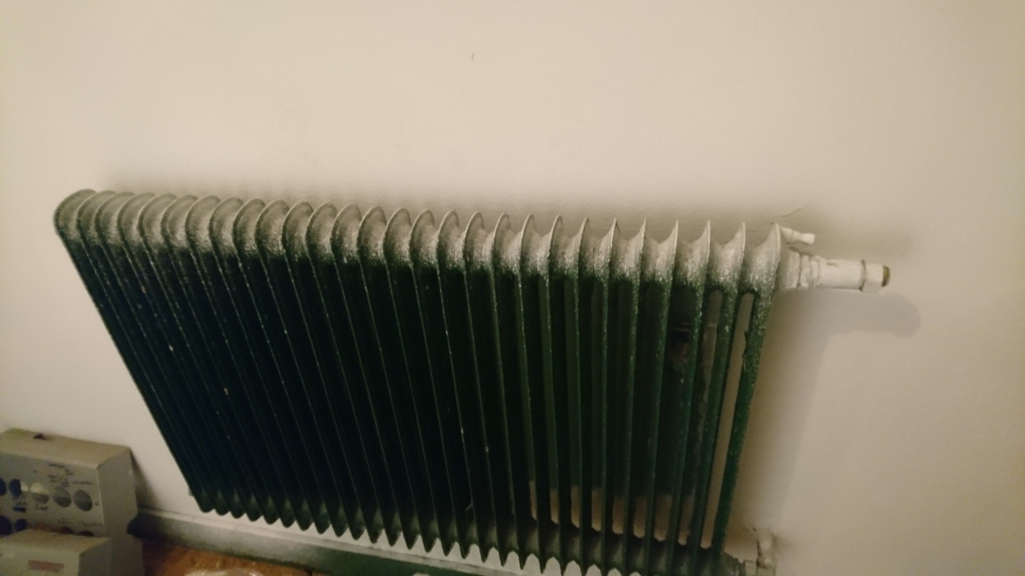

Har precis flyttat in i vårt nyrenoverad hus. Det låter en del om elementen vattenburna. Det knakar o klickar om dem och parketten. Vad kan det vara? Har inte rört dem unnder renoveringen.

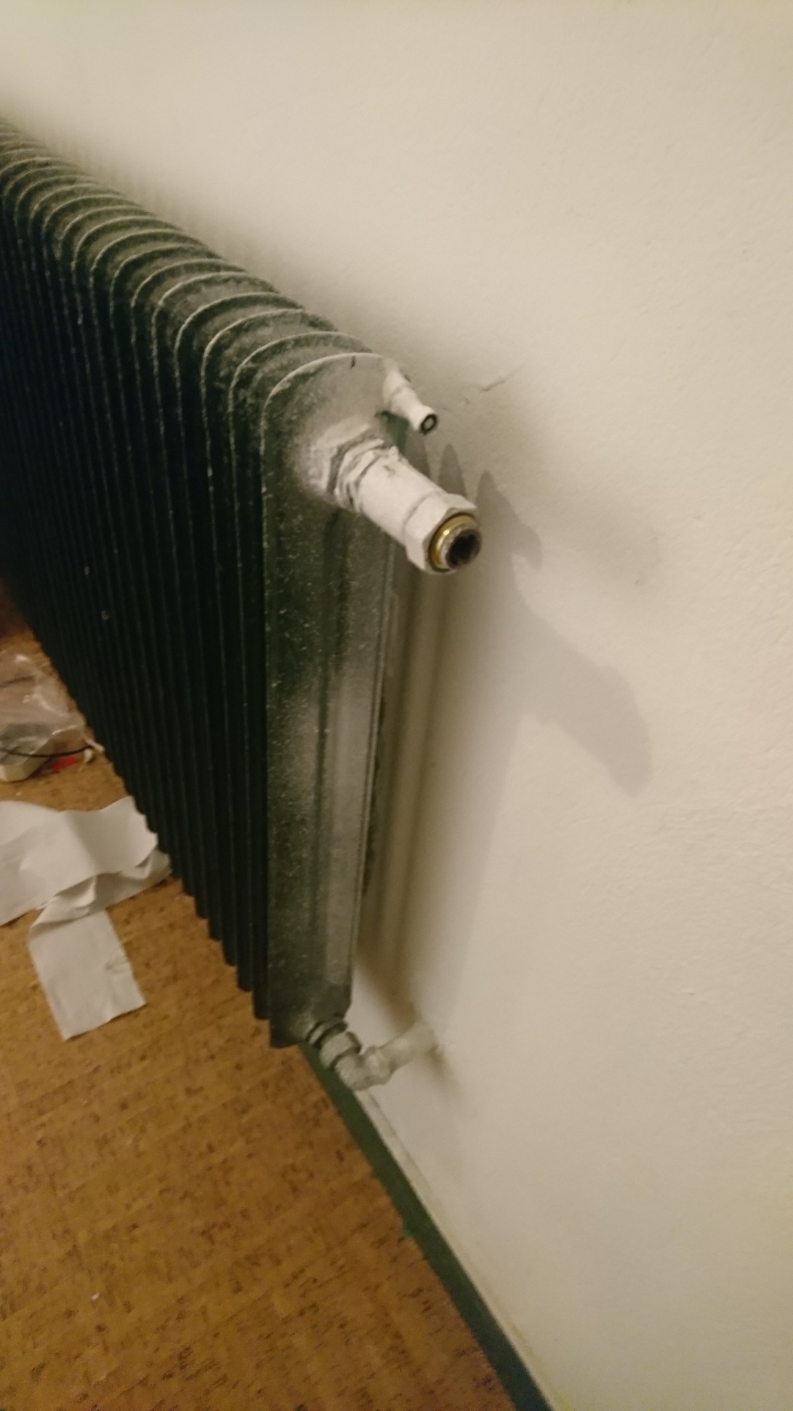

Sedan har jag ett element som är kopplat men inte blir varm. Den finns i källaren. Vet inte om det är elementet som är sönder eller termostatdelen. Termostaten är urkopplad o vet inte vad jag ska köpa för någon termostat.
Tacksam om någon kan hjälpa mig.
Bifogar bild på den.

Elementet i källaren är bara inkopplad på returen, finns inget tilloppsrör alls synlig på bilderna.
