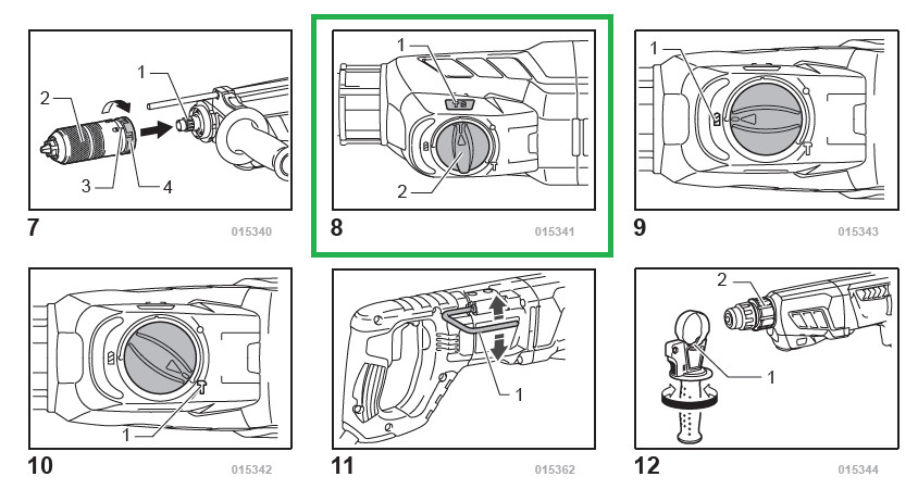

Jag kom nu på att jag hade satt fast silvertejp runt borren för att inte borra för djupt. Men detta är ju en SDS borr så det funkar inte riktigt så. När jag började borra så åkte tejpen upp in i chuken.
Motorn funkar. Borren åker upp och ned men roterar inte. Borrenmaskinen är helt ny för 1800 kr. Kan jag laga chuken själv?
Rotationen brukar man kunna stänga av/sätta på med en lite spak ..
Den ska stå som på bild 8 ...
  • Illustration av en borrhammare med en markerad spak för att ställa in rotationsfunktionen.

Exakt. Ställ vredet så du ser en hammare och en borr i fönstret #1 på bild 8.
...och igen, använd inte chucken som ser ut som #2 i bild 7......
Det kan vara det som är felet!
Ska testa när jag kommer hem.

Tejpbiten fick jag loss i sin helhet.
Inställningen var nog fel enligt ovan!

Ja maskinen har ett bilningsläge...
Utan rotation...
Det gick hur bra som helst med bara rätt inställning...
