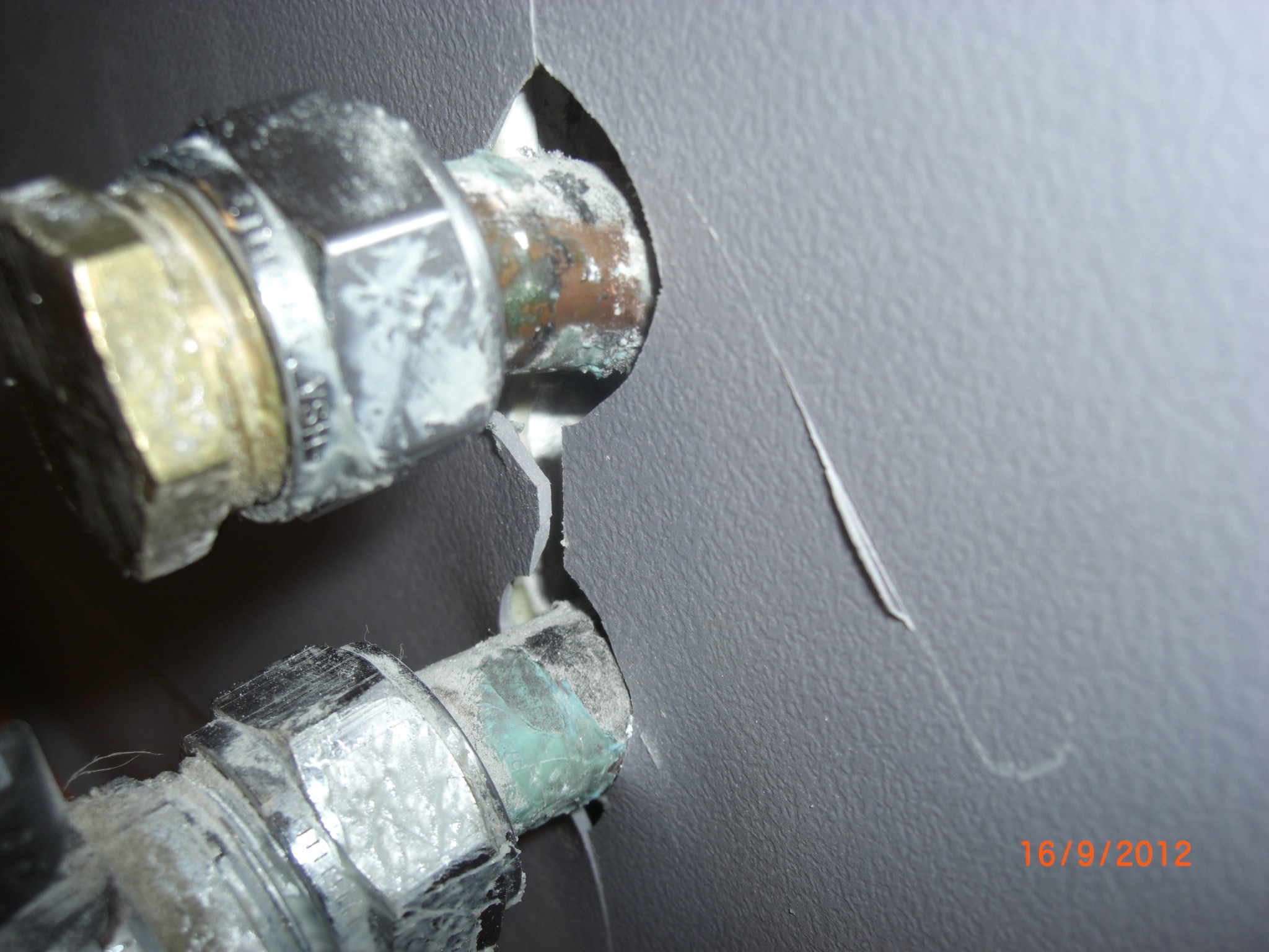

Fick mitt badrum ombyggt i en bostadsanpassning och kommunen valde entreprenör till mig. Under badrumsbygget upptäckte jag konstigheter som hantverkaren höll på med. Märkliga rör genomföring och bakfall. se bild och film. Fick inget gehör från entreprenör och kommunen för felen så jag tvingades kontakta GVK. Skickade bild på rörgenomföring och bakfalet ill GVKl som svarade att såhär får det inte se ut och efter mycket om och men skickade en besiktningsman. Denna besiktningsman godkänner bakfallet eftersom hantverkaren med fix och klinker har lyckats få det rätt. Visar filmen till besiktningsmannen innan klinker och fix lagts på som visar bakfall. Ändå godkänner han fallet när det är uppenbart att det åtgärdats ovanpå tarkodrymattan med fix. Är detta rätt?? T
Fotot på rörgenomföringen har besiktningsmannen fått sig tillsänt ändå skriver han i intyget att rörgenomföringen inte kan bedömas eftersom det ligger kakel utanpå . Vad kan jag göra. Tacksam
för svar från någon som vet. Trodde att GVK på något sätt ville bidra till att stoppa fusket men jag hade uppenbarligen fel.Hantverkaren har skurit stora hål i tarkodrymattan och bakom mattan är hålet ännu större i väggen, rören är inte fastsatta. Hantverkaren satte alltså upp kakelplatta och tätade med någon tejp innan besiktningen och då tycker GVK inte att det kan bedömas.

Du skrev att han tätade runt rören med "någon tejp". Monteringsanvisningen för tarkodrymattan föreskriver att rörgenomföringar skall tätas med "väggmatta eller med ändamålsenlig stos/tätband". Kan det vara så att tejpen var ett "ändamålsenlig tätband"?
Om rören är lösa så bryter det mot alla regler.
Jag skulle kräva att en besiktningsman river upp och inspekterar bakom kaklet vid genomföringen. Om inget fel hittas åtgärdar du skadorna, om fel hittas åtgärdar "den skyldige".
Bakfall får inte förekomma någonstans i ett badrum och det är fallet på tätskiktet som avses.
Om det är fel vid genomföringen är det lättare för dig att komma vidare även med bakfallet. Annars är det samma sak där, riva upp och kontrollera. Det är dock betydligt mer kostsamt att reparera rivningen så det skulle jag inte våga föreslå som första åtgärd.

Men nu verkar ju entreprenören i detta fallet varit bra på att dölja saker med kakel och att bygga bort bakfall på kakelnivån. Jag tror inte någon besiktningsman vågar proklamera rivning baserat på kunden, om de inte ser fel själva......frågan är hur de ställer sig till bilderna. Om emtreprenören hävdar att bilderna inte är från entreprenaden?injonil skrev:Jag skulle kräva att en besiktningsman river upp och inspekterar bakom kaklet vid genomföringen. Om inget fel hittas åtgärdar du skadorna, om fel hittas åtgärdar "den skyldige".
Jo, det är klart. Men tänk om besiktningsmannen efter rvning anser felen oväsentliga. Då lär han få bekosta det själv.injonil skrev:
Det finns ju en praxis att en entreprenör inte behöver göra om om skadan/felet är litet i förhållande till kostnad att göra om från början. Jag skulle inte riva på eget bevåg i detta fallet.
