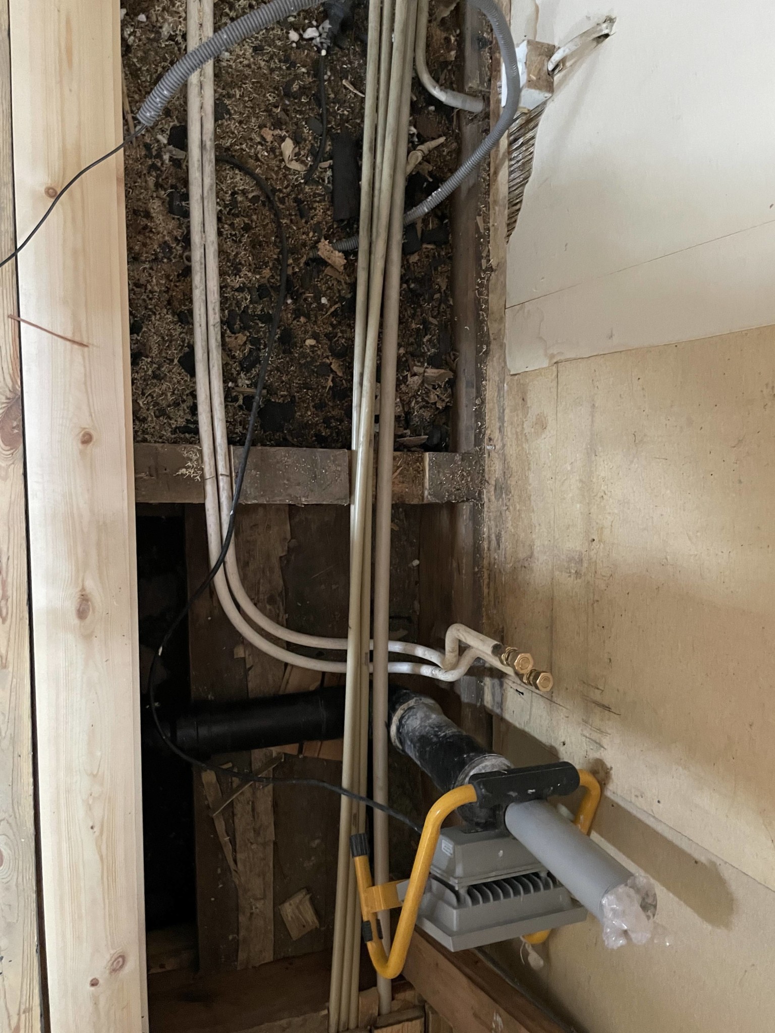

Vi har ett hus från 1920 renoverat i slutet av 70-talet.
Vi ska byta kök och jag plockade bort golvet under diskhon och köksbänkarna för att inspektera en potentiell fuktskada, och frilagde därmed även prisolrören till vattnet. De är dragna precis under innergolvet utan isolering och vägg-i-vägg med varandra.
Bör man göra något åt det innan jag sätter igen golvet igen?
Separera dem så de har viss distans?
Isolera varmvattenröret?
Borde man t.o.m. byta det om möjligt? (Dock fortsätter de in under ett annat golv som jag inte är så sugen på att riva upp) Öppet golv med synliga prisolrör, kabeldragning och potentiell fuktskada i ett gammalt hus.
Avtäckt golv under diskbänk visar framdragna prisolrör, kablar och elcentral, utan isolering.
Mvh
Det har funnits dåliga prisolrör, men de du har är bra och håller din livstid.
Plasten på rören isolerar gott nog, så gör ingenting.
Terra2
ligger varmvattenröret kloss till kallvattenröret så tar det lite längre tid att få riktigt kallt vatten från kranen,
så försök få lite mellanrum mellan rören
