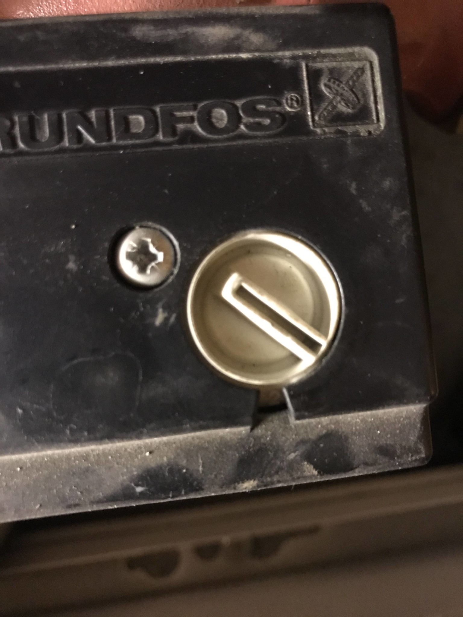

Pressostat larm på CTC värmepump
Inte jag heller,men troligtvis är det som vanligt att öka är att vrida som klockan, prova med att öka farten på den, om du sätter en mejsel mellan öra och pump ( fattigmans stetoskop ) och vrider på vredet min/max så ska ljudet förändra sig så du vet var du är på ett ungefär, mera ljud högre fart.
Så nu är vredet uppdraget på 3 och pumpen går lite fortare. Tack jonaserik för att du engagerar dig mekanik och elektronik är jag ganska duktig på men det här med värmepannor är för mig ett oskrivet blad så suger i mig all kunskap jag kan få!

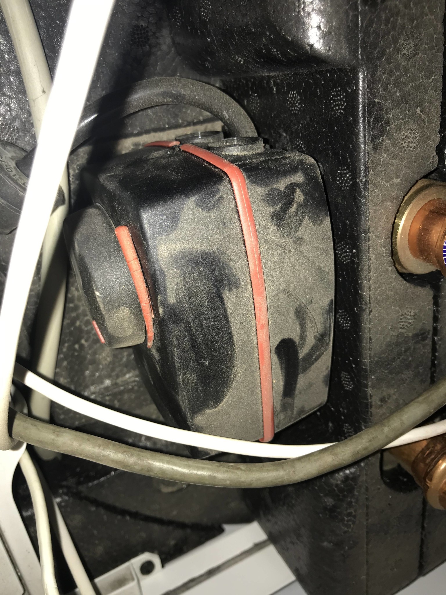

Och en fråga till hittade en svart dosa innanför panelen upptill med nåt vred på vad är det? Bifogar bild

Det är en ESBE shuntmotor och troligtvis dito ventil, om du drar ut vredet så kopplas automatiken ur och det går att vrida manuellt för att ställa värmen. Den står nu på stängd. Om du ställer upp värmekurvan till max ska den öppna. strecket på ratten går till max , nu är det varmt ute, men med max kurva kommer den nog att öppna helt.
Men varför rör den sig inte fram och till baka när man testar den från menyn i serviceprogrammet? Det bara knirrar i den som om motorn inte orkar dra den och när man drar den för hand så går den jättetugnt med! Det ska fungera ungefär som på denna instruktionsfilm fast den är för en annan modell: https://www.ctc.se/instruktionsfilmer Inställningar för växelventilerJ jonaserik skrev:Det är en ESBE shuntmotor och troligtvis dito ventil, om du drar ut vredet så kopplas automatiken ur och det går att vrida manuellt för att ställa värmen. Den står nu på stängd. Om du ställer upp värmekurvan till max ska den öppna. strecket på ratten går till max , nu är det varmt ute, men med max kurva kommer den nog att öppna helt.
Jag har aldrig sett den röra sig ska hålla ett öga på den
Knirrar det i den så kan växellådan ha gett upp, kolla även om du kan vrida på vredet utan att dra ut det , det ska inte gå om det är rätt. Går det att vrida så ligger inte vredets klack i läge på shuntmedbringaren. För att kolla om motorn går, under klisterlappen på vredets mitt sitter en skruv, lossar du den får du motorn i handen
Det går inte att vrida vredet utan att dra ut det!
Det går att vrida vredet när det är utdraget men det går MYCKET tungt, och som sagt gör man funktionstest på att vrida det upp och ner via serviceprogrammet så rör det sig inte ur fläcken och det knirrar bara som om motordrivningen kuggar över eller nåt.
Skruven du pratar om är det den som sitter under vredet när man dragit ut det? Eller den som sitter i kanten och delar dosan?
Plockade loss den nu och testkörde den motorn går men den driver inte hjulet som sitter runt ventilens spindel. Förmodligen har växellådan pajat för att ventilen kärvar och går otroligt tungt!

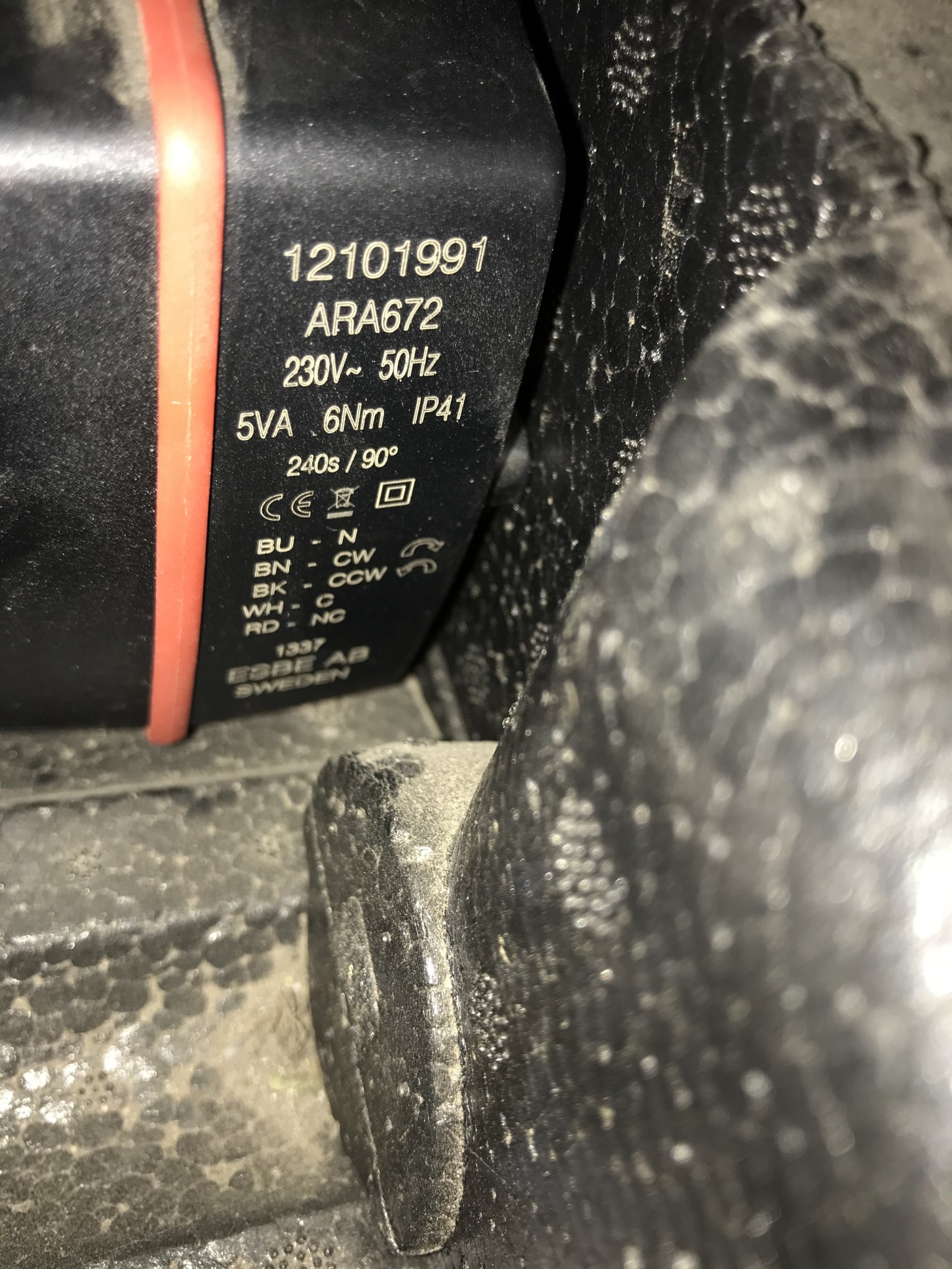

Då kärvar ventilen mycket och då ryker växellådan, på sidan på motorn är det skylt, se vad det står på den, 24V eller 230V , vid köp av ny så måste det vara rätt spänning. Det sitter en plasthylsa på axeln till ventilen som går att ta bort och man kan motionera ventilen, se bara till så den fasade delen på axeln är på samma ställe när du slutar, den ventilen går att snurra hur många varv som helst,finns nog inget stopp på den. I bland så brukar det hjälpa med många snurr på den fram och tillbaka samt runt, en polygrip är bra att ha, inget går sönder. . .

Var rekommenderar du att man köper motorn den är väl inte specifik för CTC antar jag? Så här står det på den:
Får väl kanske kolla om det är någon garanti som tar det pannan är 6 år löste visst någon fortsättningsförsäkring när 5åriga garantin gick ut
Det går inte att smörja eller rensa något med vatten i , hela käglan måste tagas ur, under aluminiumbrickan sitter det skruvar som håller käglan på plats, prova med att snurra runt på axeln ( polygrip/skiftnyckel ) många varv, det blir i bland en beläggning mellan käglan och kägelhuset, allra helst kan det bli under sommaren när shunten är stängd och vid uppstart så kärvar den. Motorn är ingen raketgrej , sök på ESBE typ ARA672 så kommer det upp många ställen som har dom. Att byta och koppla in är lätt, bara stäng av VP helt och följ ledningen till där dom är kopplade och koppla in samma färger är där.
