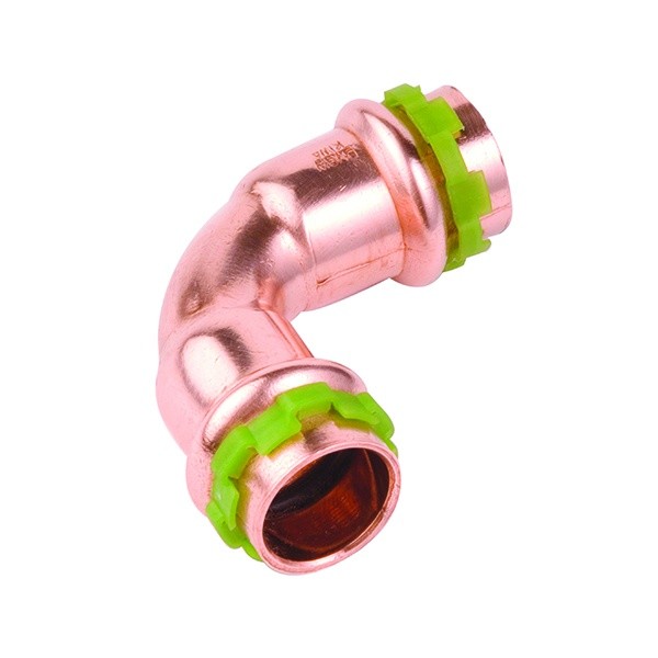

Det blir en tur till Rinkaby Rör där de har samma delar som jag fick ett par provexemplar av rörmokaren. Vi känner varandra litegrann och han tyckte att "det där kan du" Trevligt när någon har så stort förtroende ;) Hursomhelst så blir det modell "VSH" exempelvis artikel: 7230 som har en liten plastkringla i ändarna vilket jag antar är en signal som visar om man har glömt att dra åt kopplingen... Koppar vinkelkoppling med gröna plastmarkeringar, modell VSH artikel 7230.

V-press är vad en del rekommenderar eftersom man med en V-press kan pressa både M- och V-kopplingar.
Var har du fått den informationen ifrån, för det är helt fel. Länka gärna till källa så alla kan lära sig om det kommit nytt regelverk!
Gamla skolan:
V-press ska pressas med V-backar.
M-press ska pressas med M-backar.
Undantaget är tillverkaren av kopplingar Shana-press som har godkännande att pressas med båda SA, M & V-backar upp till 54mm.
