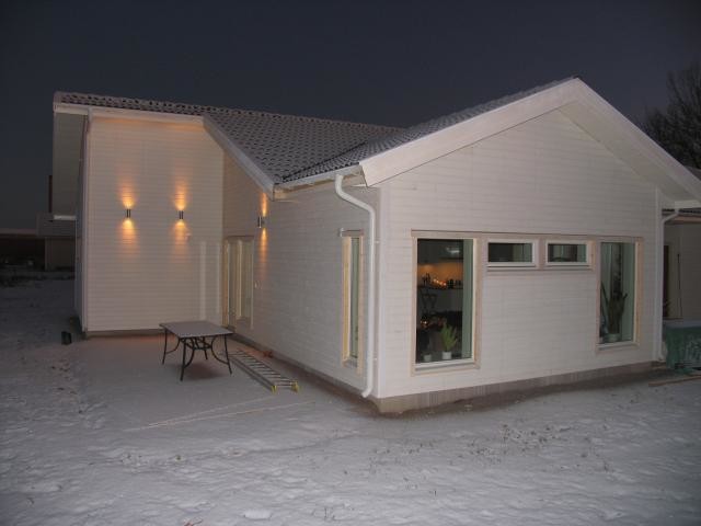

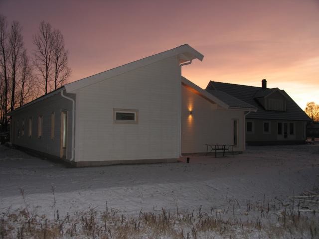

Örebro 1 plans 160m2 plus integrerat gara på 25m2, nyckelfärdigt har inte gjort något själv direkt. Ska målas ett varv till...trolleberg skrev:
bumpaberra
det lät ju som du hade duktiga snickare. vill du säga vad totalkostnaden blev och gärna speca lite, är själv på gång att bygga och är sugen på lösvirke, men svårt att få grepp om kostnaden så det vore intressant att höra med nån som verkligen byggt så.
Tack på förhand.
Tack på förhand.
Jo vi hade grymma snickare. Totalpris blev 2.063.868 för själva huset nyckelfärdigt uppdelat på:trolleberg skrev:
Grund (213 m2), 300 mm isolering, inklusive all VVS i plattan och golvvärmefördelare, en gjuten altan på 26 m2, uppgrusad infart, 336.500
Snickeri entreprenad 400.000:-
Målning invändigt inklusive lister och garaget, släta tak, 70.000:-
Plattsättare, 2 badrum, tvättstuga, kök inkl fallspackling, liten entre, inget kakel, 63.500:-
VVS inklusive panna (Nibe 360p), inkl 2 vägghända toaletter, Hafa duschvägg, badkar 134. 718:-
Elinstallation, Spottar i alla fönster 24 st, 22 spottar i taket, multimediaskåp, nätverk, automatisk utomhusbelysning, 6 spottar i takfoten och 2 i garageinfarten, 4 uppnerlampor på fasaden, 3 lysrörsarmaturer i garage och 2 i tvättstuga, plus det vanliga, 111.250:-
Kök(HTH) (131000
Materialsats, inklusive 24 Elite fönster varav 3 altandörrar(90000
Sen tillkommer det utomhusfärg för 15000, thats it! Vi har massor med vinklar och hörn och lite speciellt tak, så det går ju att bygga billigare hus.
Körde alla på rörligt utom grunden och invändig målning. Supernöjd med alla entreprenörer skulle lätt använda samma gäng om vi skulle bygga ett hus till. Hade faktiskt inga kontrakt med alla men det kanske man ska akta sig för
måste ha varit din patenterade förhandlingsteknik igen
haha, säkert....
Nä, tvärt om så var Götenehus väldigt duktiga på att ta betalt för de tillval vi kom på i efterhand. Då hade vi ju redan skrivit på så vi satt fast och kunde inte längre använda förhandling som vapen. Det är ju tyvärr nästan omöjligt att täcka in allt från början. Har en gnagande känsla av att vi fick betala lite väl mycket för vissa grejer. men men....Inget att gräma sig å nu. Totalpriset blev ändå bra och slutade på ca 13000 /kvm för totalentreprenad (om vi inrett övervåningen med Götenehus. 10 500 landade vi på med inredningsförberedd där vissa delar redan var gjorda.
