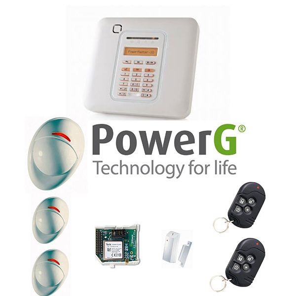

Beställde en powermaster 10 från England. Köpte till GSM 350/8 PG2/PC. Köpte en comviq kontant som är laddad med comviq amigo. Kollade så att det fungerade på telefonen. Satte sedan in den i powermastern. Diagnostik visar att: GSM NET FAILURE. Letat på internet men hittar inget.
Någon som har tips??

Tittar man på kretskortet så ser det ut som att det finns en anslutningspunkt för extern antenn nere till höger. En extern antenn borde se ut som en antenn till en trådlös router ungefär. Det kan ju även vara så att den både har inbyggd antenn och uttag för extern antenn som behöv finns. Har du kollat manualen?

Jodå extern antenn finns, men bör normalt inte behövas.
http://www.klsab.se/gsm-350-extern-antenn/144-0
