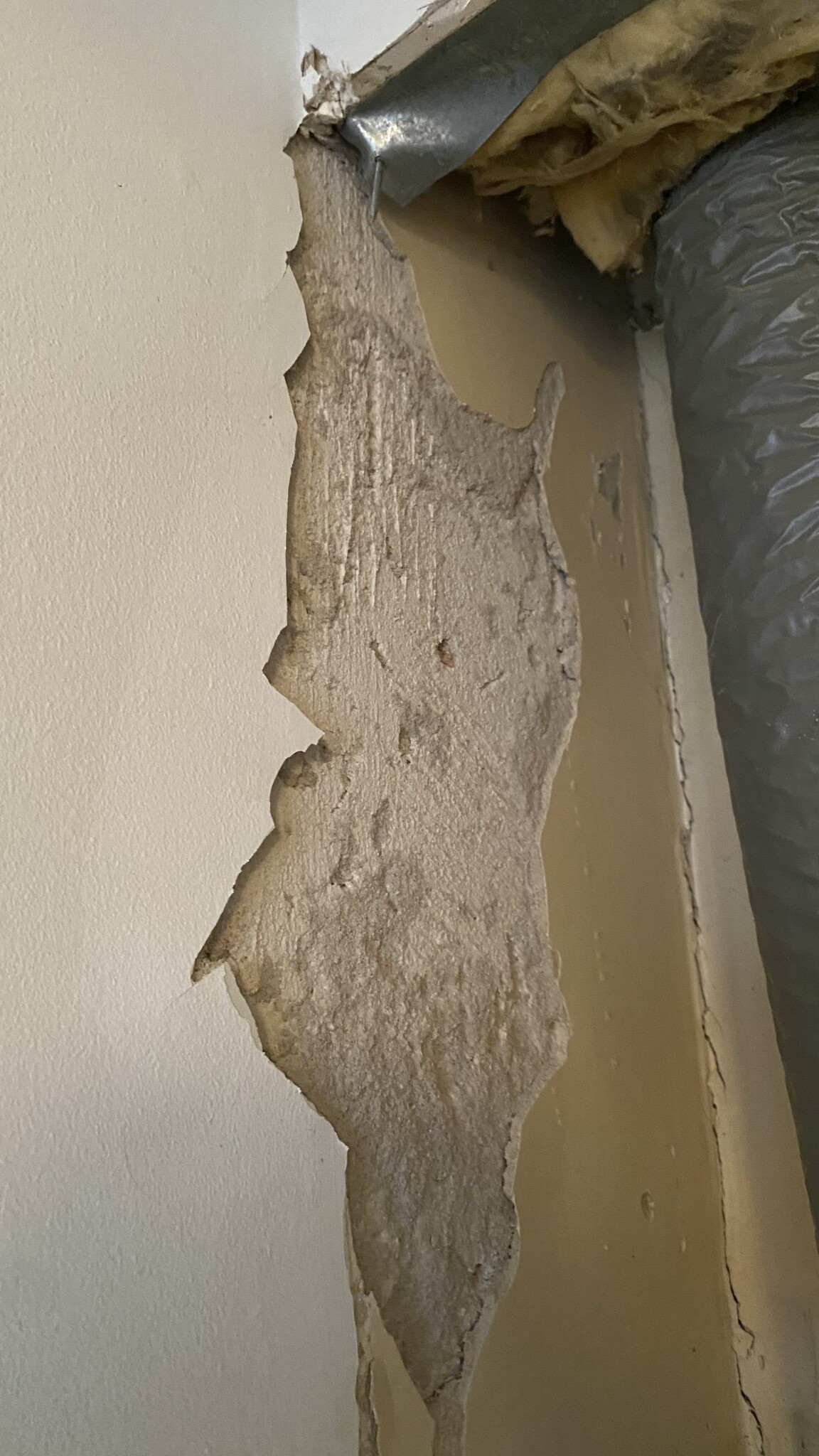

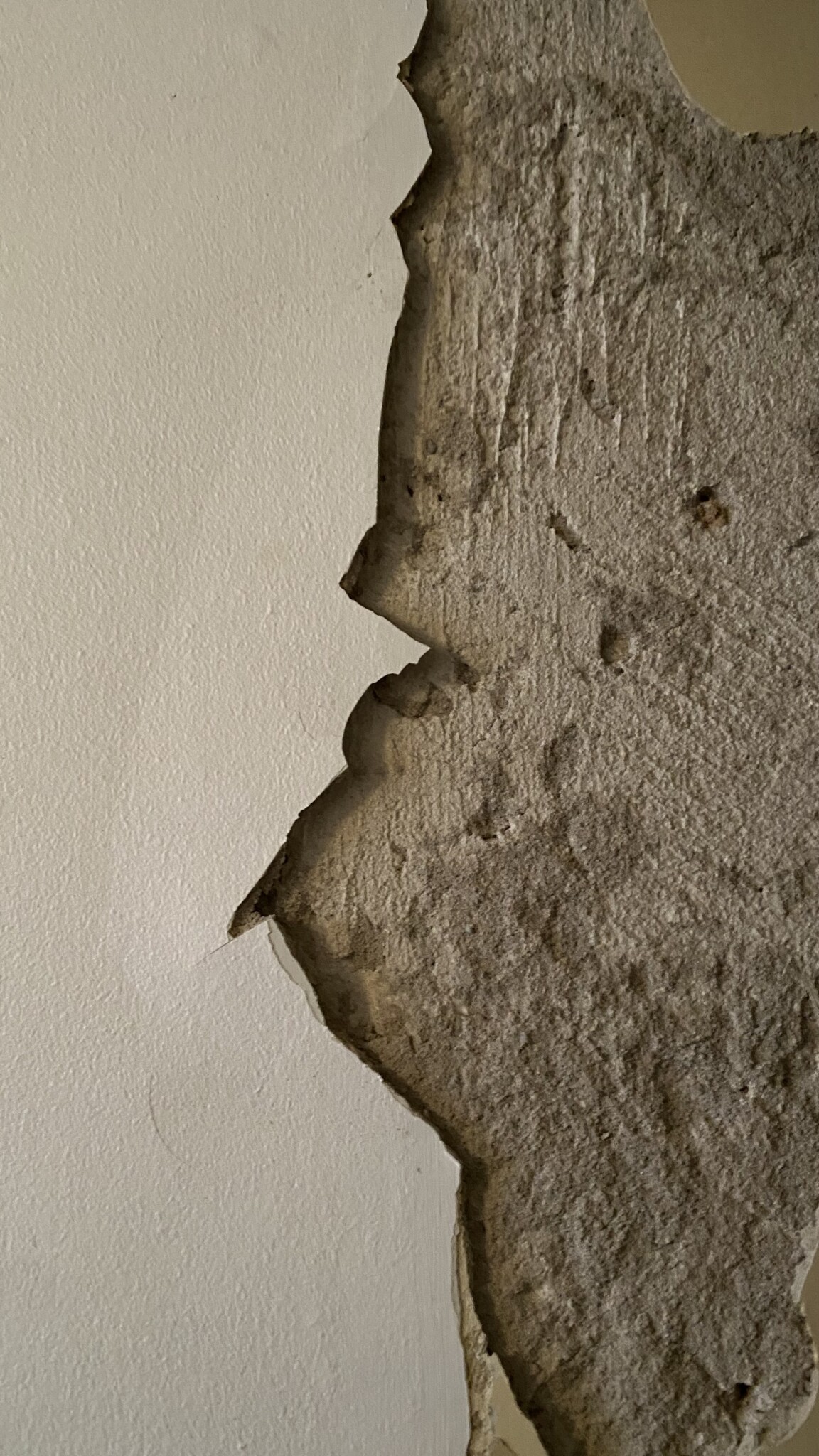

Jag har precis köpt en liten lägenhet i ett hus byggt 1932. När jag rev ner köket upplevde jag väggarna som porösa på ett sätt jag inte stött på i tidigare lägenheter. Hittade lite inom om treetex i forumet. Kan det stämma?
Materialet sitter direkt mot väggen bakom som tyvärr också är spröd. Jag funderar på det går att gipsa ovanpå detta eller om det måste bort.
  • Porös vägg med skala av slätare yta, troligen treetex, i ett gammalt hus från 1932.
  • Porös vägg i en lägenhet från 1932 med skadat ytskikt, exponerad isolering och rör ovanför. Potentiellt Treetex-material.
Blåbetong?
Färg på spånorna om du borrar, med det årtalet kan det vara koksplattor i väggen.
