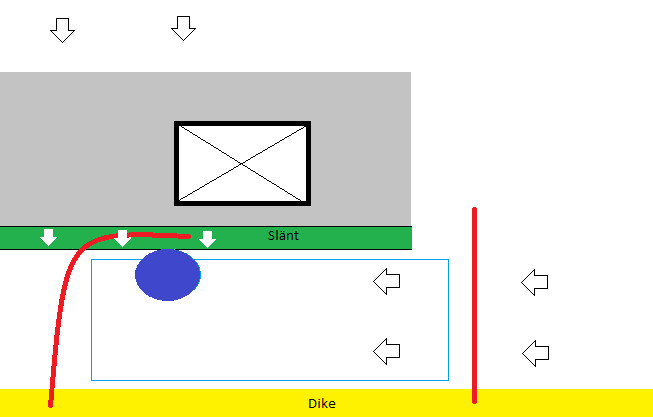

Vi planlade trädgården förra året och har i år fått ett litet bekymmer med en pöl på tomten som jag försöker lösa på bästa sätt. Först funderade jag på att gräva ur runt och i pölen och jordförbättra för att försöka dränera, men eftersom pölen nästan verkar växa för var dag så tror jag mer på att försöka strypa flödet till området där pölen är.
Jag har försökt att rita upp ungefär hur förhållandena på tomten är. De svarta pilarna anger lutningen på tomten. Som synes lutar det från två håll. Den grå ytan runt huset är plan och här finns inga problem med blöt gräsmatta. Det är däremot inte särskilt långt till berg, så jag misstänker att vattnet rinner längst med berget under den plana ytan. Straxt nedanför huset finns en liten slänt, med drygt en meter i höjdskillnad.
Den blå fyrkanten markerar det område som brukar vara ganska sankt en bra bit in på våren. Det torkar emellertid upp, men idén föddes om att försöka få bukt med båda problemen genom att försöka bryta inströmningen till området med två rör enligt de röda strecken på bilden.
Innan jag sätter igång och handgräver alltihopa tänkte jag bara höra efter om det ser ut som en vettig lösning, eller om det finns något annat man skulle kunna testa för att lösa problemen?
Eventuellt skulle man kanske lägga ett extra dränrör från själva pölen och ut i diket eftersom jag nu har svart på vitt vart vattnet samlas?

Jag är ingen expert på gräsmattor, men vilken lösning du skall välja beror väl på om övriga gräsmattan också är fuktig. Att stänga av vatten till hela gräsmattan kanske gör att du får vattna istället. Hur går det för grannarna? Hur ser deras gräsmattor ut?
Som lätt arbetsblyg hade jag nog valt ett rör från problemområdet.
