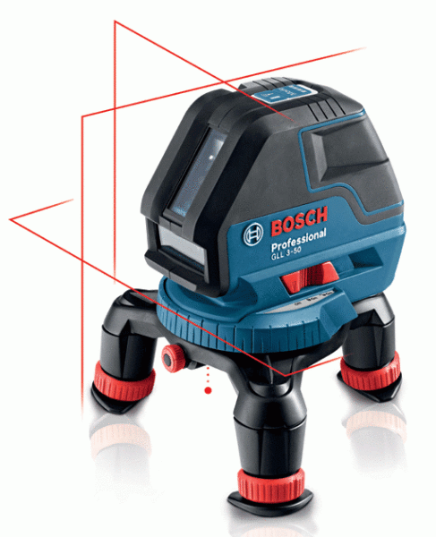

Jag undrar helt enkelt om jag bör investera i en Bosch GLL 3-80, eller nöja mig med en betydligt billigare krysslaser. I vilka lägen har man nytta av alla extra linjer? Det känns som att det man oftast behöver är en horisontell eller vertikal linje.
Uppenbarligen måste det finnas något alla dessa linjer är bra för, så snälla, upplys mig! (Jag vill ju helst köpa en "riktig" laser).

Du har ju möjlighet om tex vill ha en linje runt om i ett rum för att sätta upp en vägg, eller om du ska väga av ett golv. Finns ju bara fördelar då du alltid har samma funktioner som i en enklare krysslaser. För eller senare behöver du dom funktionerna. Jag hade först en vanlig kryss men den skickade jag snabbt iväg då det skulle byggas.

Jag har en Bosch gll 3-80 CG med stativet bm1 professional. Den stora fördelen är att man inte behöver flytta lasern om man vill ha en vågrät linje på flera väggar. Även om jag kan rotera lasern på stativet undviker jag att göra det när den väl är uppställd, det är lätt att man rubbar den ur sitt läge och helt plötsligt är det inte samma nivå längre.
Gällande en eller två vertikala linjer är det väldigt smidigt med två när man ska sätta upp lasern parallellt med ex. En vägg.

Jag är med men det är ju enkelt att sätta ett litet märke någonstans innan man roterar. Jag jobbar mer i vårt 200+ år gamla torp än hemma sedan ett tag och är inte så anal mer med fåtal millimetrar då symmetridjävulen förstör mer än det hjälper i gamla sneda kåkar. Köket som är tre meter långt är 11 cm lägre i takhöjd i ena änden efter jag la nytt exakt vågrätt golv mha laserN NoOne2k skrev:Jag har en Bosch gll 3-80 CG med stativet bm1 professional. Den stora fördelen är att man inte behöver flytta lasern om man vill ha en vågrät linje på flera väggar. Även om jag kan rotera lasern på stativet undviker jag att göra det när den väl är uppställd, det är lätt att man rubbar den ur sitt läge och helt plötsligt är det inte samma nivå längre.

har använt "360" funktionen rätt ofta, bla vid utsättning av plintar för friggebod och terrasser. då ljuset är lite tamt utomhus får man passa på i gryning/skymning. har även kompletterat med en mottagare för utomhusbruk för längre sträckor.
troligen är den med grön laser bättre utomhus. https://www.verktygsproffsen.se/mat...80-cg-korslaser-med-20ah-batteri-och-laddare-

Fördeln med en 360 laser är att du kan ställa den på mitten av ett rum när skall bygga en vägg och kan markera den i följd...
vanlig krysslaser skall du ha den mot enna väggen och när man håller på och markera så är man i vägen för linjen och så är det alltid "dödvinkel" som laserstrålen inte vissar för att öppningen för strålen är smal.. och när du markerat så skall du flytta lasern till andra sidan och sen ställa in så den går exat med linje är man själv med är det jobbigt och värsta fall dåligsyn och färgblind blir det extra mycket skoj...
så min slutsas 360 grönlaser med elr utan mottagre är tidssparande och vänligare för nerverna =)
Bästa är att kolla upp så den har ett starkt ljus, samt räckvidden på lasern , så du kan se den även i solljus , lägg upp boschen mot dewalt så ser du en direkt skillnad på ljusstyrkan, samt att linjen är skarp även 5-6 meter bort. lite så man urskiljer en bra lasar från en sämre.
