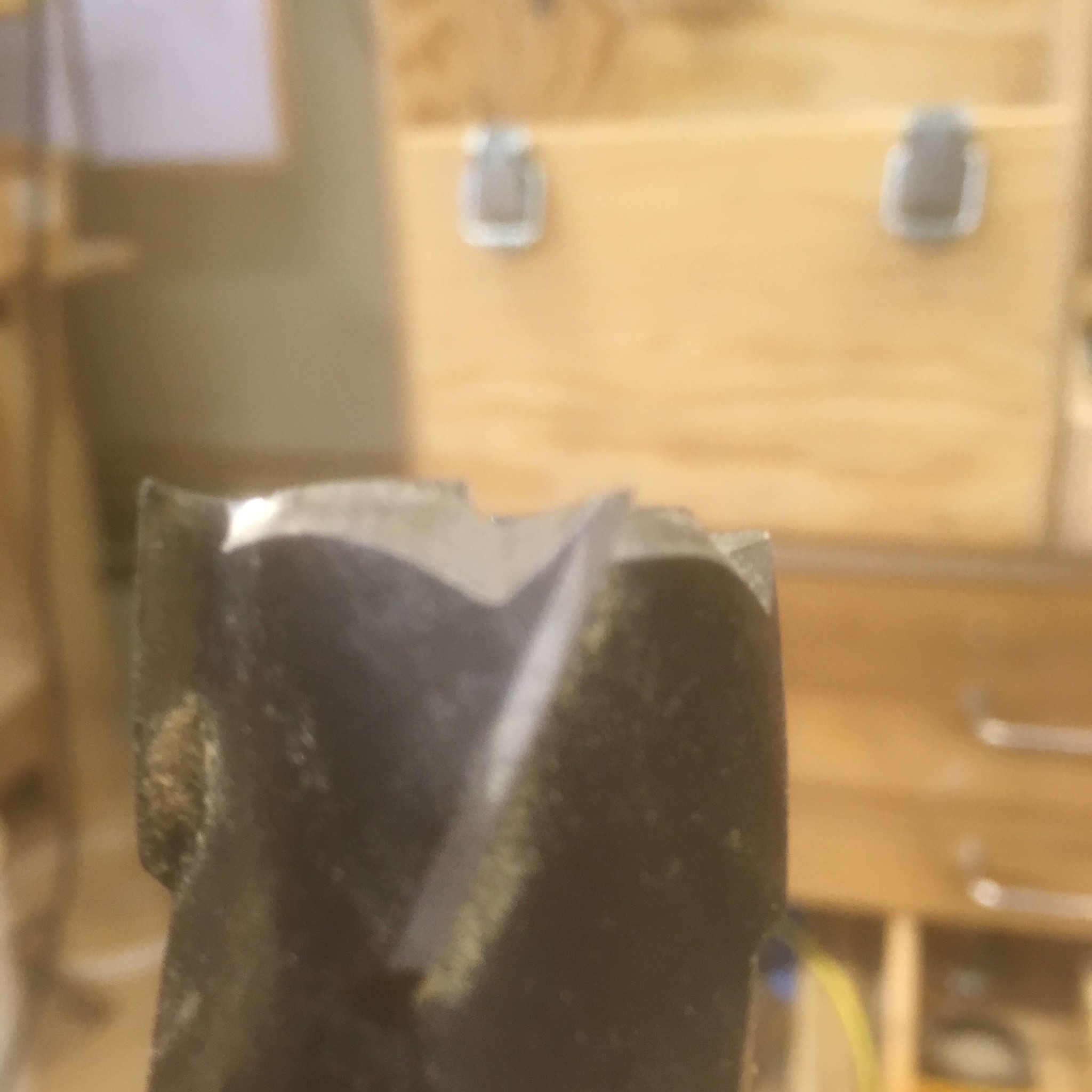

De som är lättast att slipa kommer fungera bäst i längden. Långa varianten i första länken har rätt komplex geometri och är lite svåra. De andra, stubbiga, är enkla. När man kommit underfund med dem går båda att slipa med gott resultat.
Borr för koniska plugg har egg även på insidan. Möjligen besvärliga att slipa. Vet inte då jag inte haft någon. Inte sett något behov då det brukar bli tätt ändå.
Slö pluggborr ryker och ger pluggen svarta kanter. Ser illa ut. Går bara att använda när det är mörkbetsat.
Hårdmetallbestyckade borr är dyra och kräver mer skicklighet vid slipning. De flesta tror att det inte går.
Mjukostborr från Biltema kan du få godtagbar skärpa på med en vanlig ansatsfil.
Så mitt råd är att lägga småpengar på mjukost och öva på slipning. Resultatet kommer duga och samma borr kommer kunna användas tills den slarvas bort.

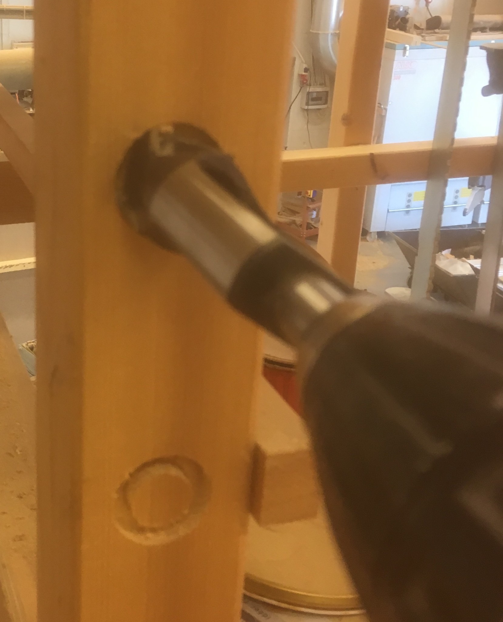

En klen (10-12ca) pluggborr av första typen går att slipa så att den kan köras med handhållen maskin. Perfekt att använda till att borra "runt" nerslagna spik så att de går att komma åt med spikutragare.

Ett bättre tips att komma åt spikskallar, ta en bit plywood med ett lagom stort hål för pluggborren och spika/skruva/tvinga/be någon hålla den som styrning.

En pluggborr har ingen styrande spets utan ett cirkulärt skär som vill dra hit och dit innan man fått till en riktig början. Kan man då styra tills pluggborren har kommit ner en bit så är det enklare.
Skären på borren mår inte så bra att hoppa lite på spikskallen.

Med lite ändrad slipning går det utmärkt att styra en pluggborr i rimlig storlek (10-12mm) utan att den vandrar.
Borren har ett inre skär och ett yttre.
Det yttre gör huvuddelen av jobbet. Det inre ger rena kanter på själva pluggen.
Slipar man ner de yttre skären så att de ligger under de inre och ger de inre en mindre släppvinkel kommer borren gå rakt ner där den sätts.
Borren fungerar inte sämre med sådan slipning. Den ger rena plugg utan att bränna när den är vass.
Mvh Findus
PS. 20mm pushar det lite. Men det går det med.
