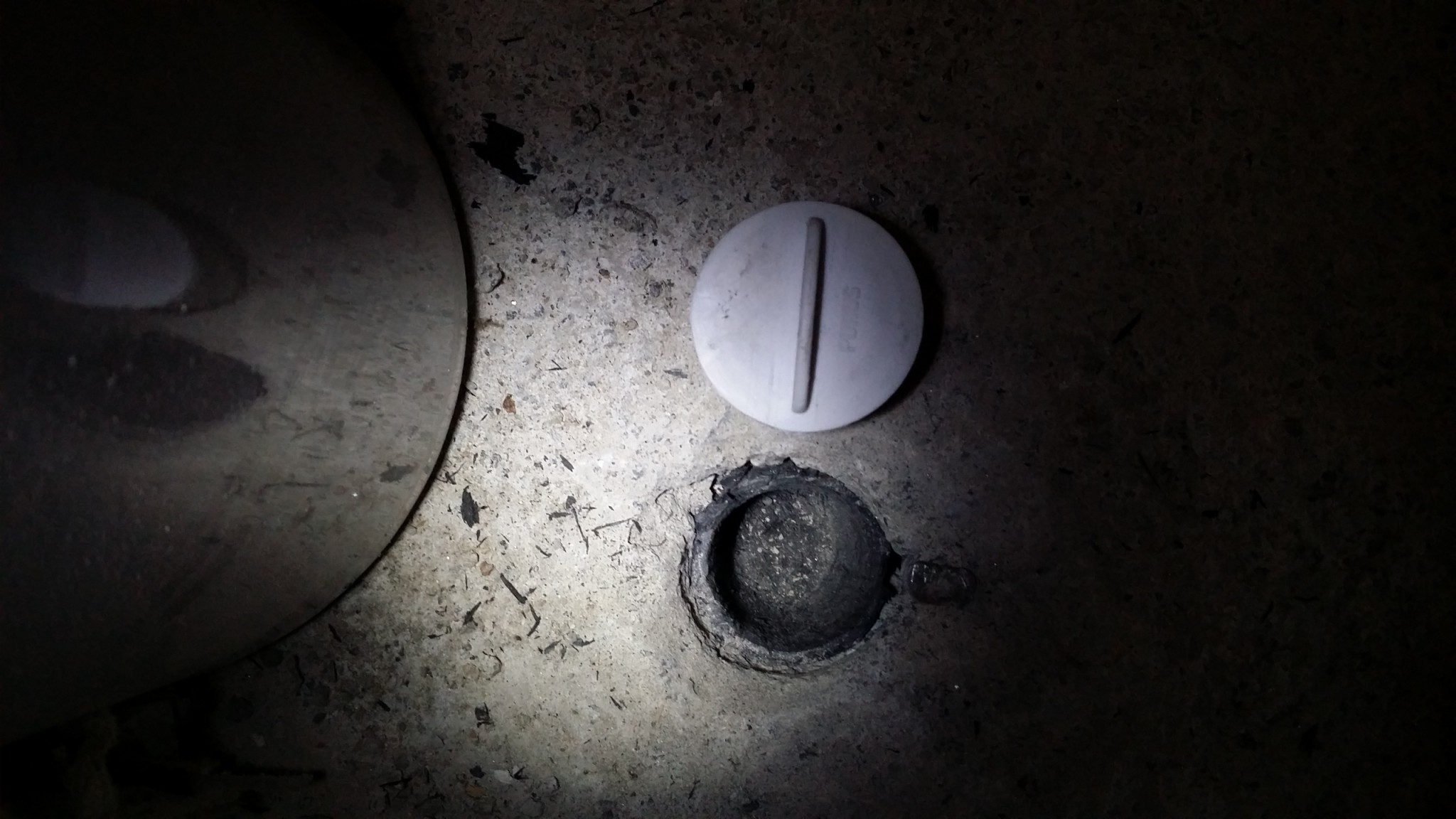

Ska plugga igen ett gammal avlopp som tvättmaskin använt. Vet någon vänlig skäl vilken typ av plugg/propp jag ska köpa? Röret har en diameter på 32mm och jag ska lägga betong /golvspackel ovanpå för att sedan lägga golv. Så antar att pluggen /proppen ska vara godkänd för detta.

Lyfter denna tråd med en bild. Tyvärr passar inte purus 32mm plugg då avloppsröret smalnar av längre ner. Gissar på ca 30mm.
Någon som har en idé på hur jag löser detta bäst? Kan tänka mig att jag även behöver någon form av gumminippel/tätning?

Något som är åldersbeständigt och som håller tätt för fuktig avloppsluft. Något gammalt lock och smältlim eller silicon kanske? Det ligger ju stilla när du gjutit igen det så det håller säkert hur länge som helst.

Vill gärna att det ska vara så tätt och säkert som möjligt så det inte finns risk för lukt samt vatten som tränger igenom.
