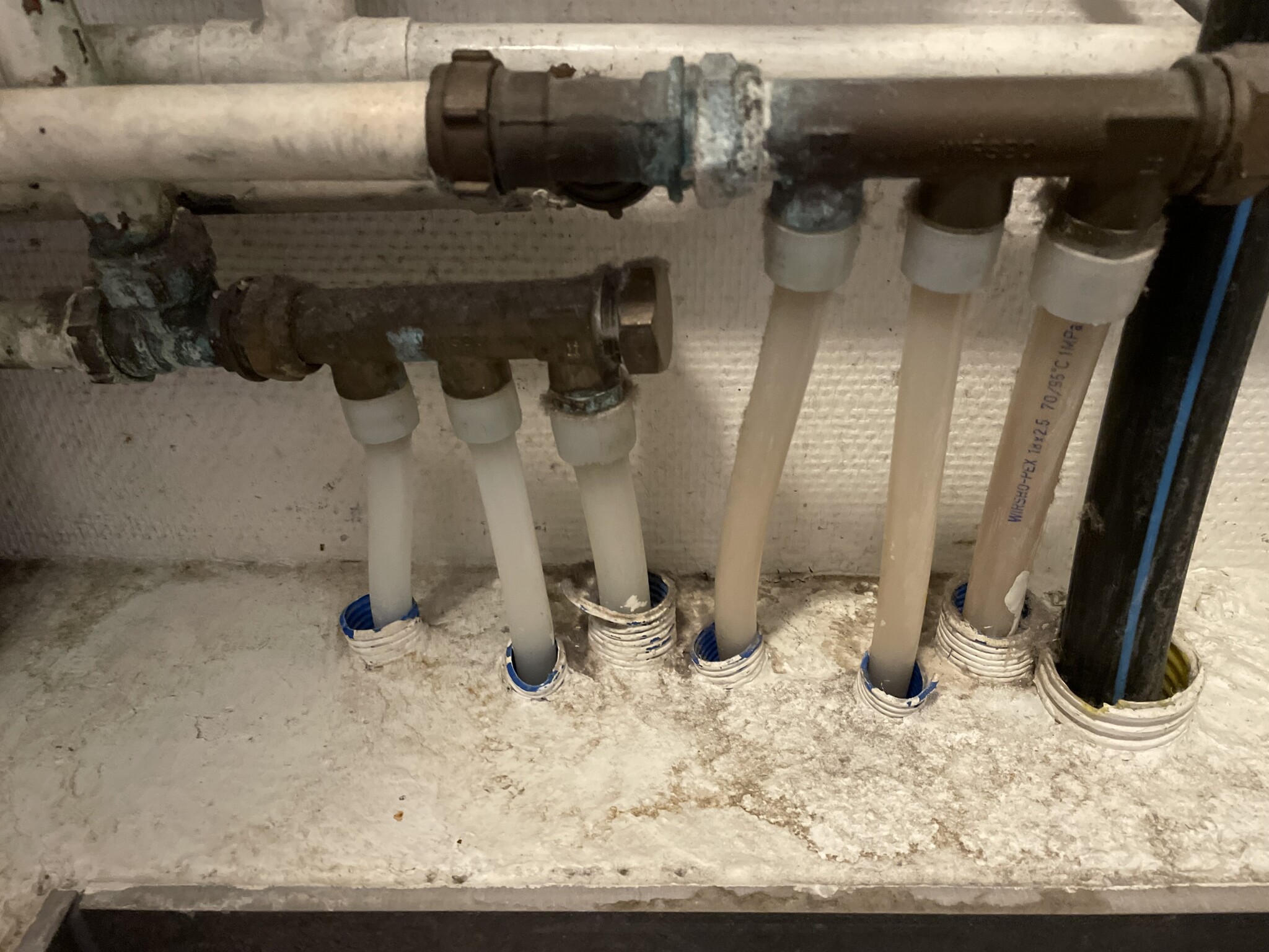

Hur ser det ut i matande ände? Finns det mer plats att jobba där? Så man kan få dit kulventil på matningen och åtminstone få vatten i kök och tvättstuga.

Lite mer plats i matande ände. Men inte helt självklart vilken det är som går till badrummet. Misstänker att det är nummer 4 eller 5 från vänster.
Ska försöka få tag i rörmokare idag. Kanske initialt bara få till en avstängning här på matande ände så att vi kan få på vattnet i resten av huset (har även toalett på andra våning).

Utifrån din matande fördelare så får du sen proppa men det kanske en rörmokare kan ordna snabbt medans den hämtar andan för ett ordentligt byte. Givet fördelarna misstänker jag att du pex är wirsbo/Uponor 15x2.5mm vilket du givetvis får kontrollmäta men om så är fallet och givet att du har q&e fördelare så för att plugga utgående fördelare så kan man kapa pexslangen 5-7cm under fördelaren och sedan köra tex en Vatette plastkoppling och deras propp. Då har du stängt den slingan och kan ha vattnet på i resterande huset

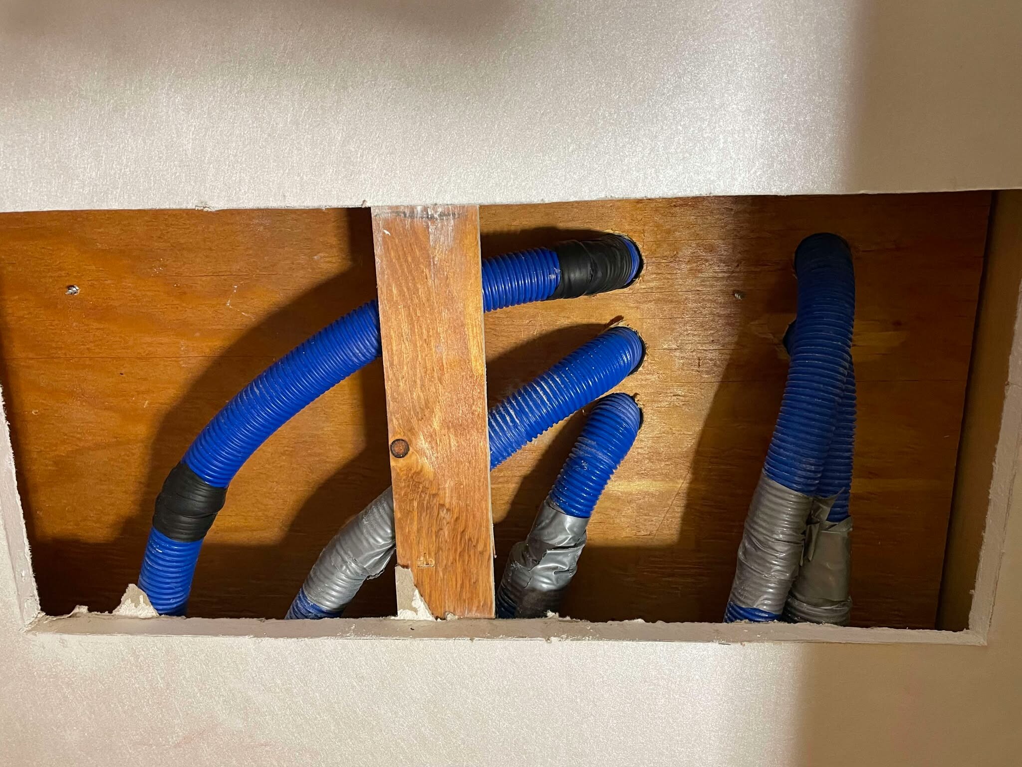

Fick under eftermiddagen hit en VVS-montör och tillsammans lyckades vi byta det söndriga PEX-röret på lite drygt en timme. Det var ganska kämpigt att få ut det gamla då det var ganska snäva 90 graders vinklar både i början och slutet. Men det gick till slut. Det nya var faktiskt inga större problem att få i.
Däremot uppstod ett nytt problem då det visade sig att skvallröret var skarvat med silvertejp som självklart då släppte under bytet. Blev att vi fick öppna upp ett hål bakom handfatet för att komma åt denna skarv och det visade sig att samtliga skvallrör har skarvats med silvertejp.
Det som släppte nu under bytet skarvade vi ihop med vulktejp som syns till vänster på bilden. Hade ni gjort något åt de andra skarvarna? Eller låta det vara tills man eventuellt renoverar badrummet i framtiden?
Bortsett från överraskningen med skvallrören blev lösningen toppen och vi har åter igen vatten i huset!
