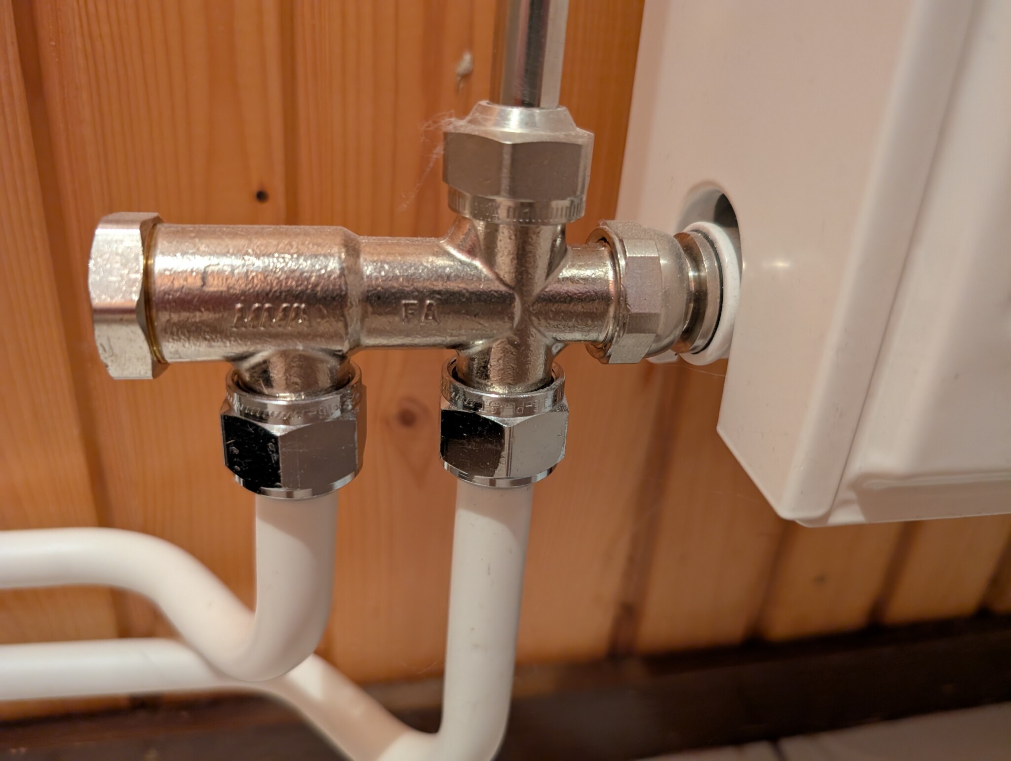

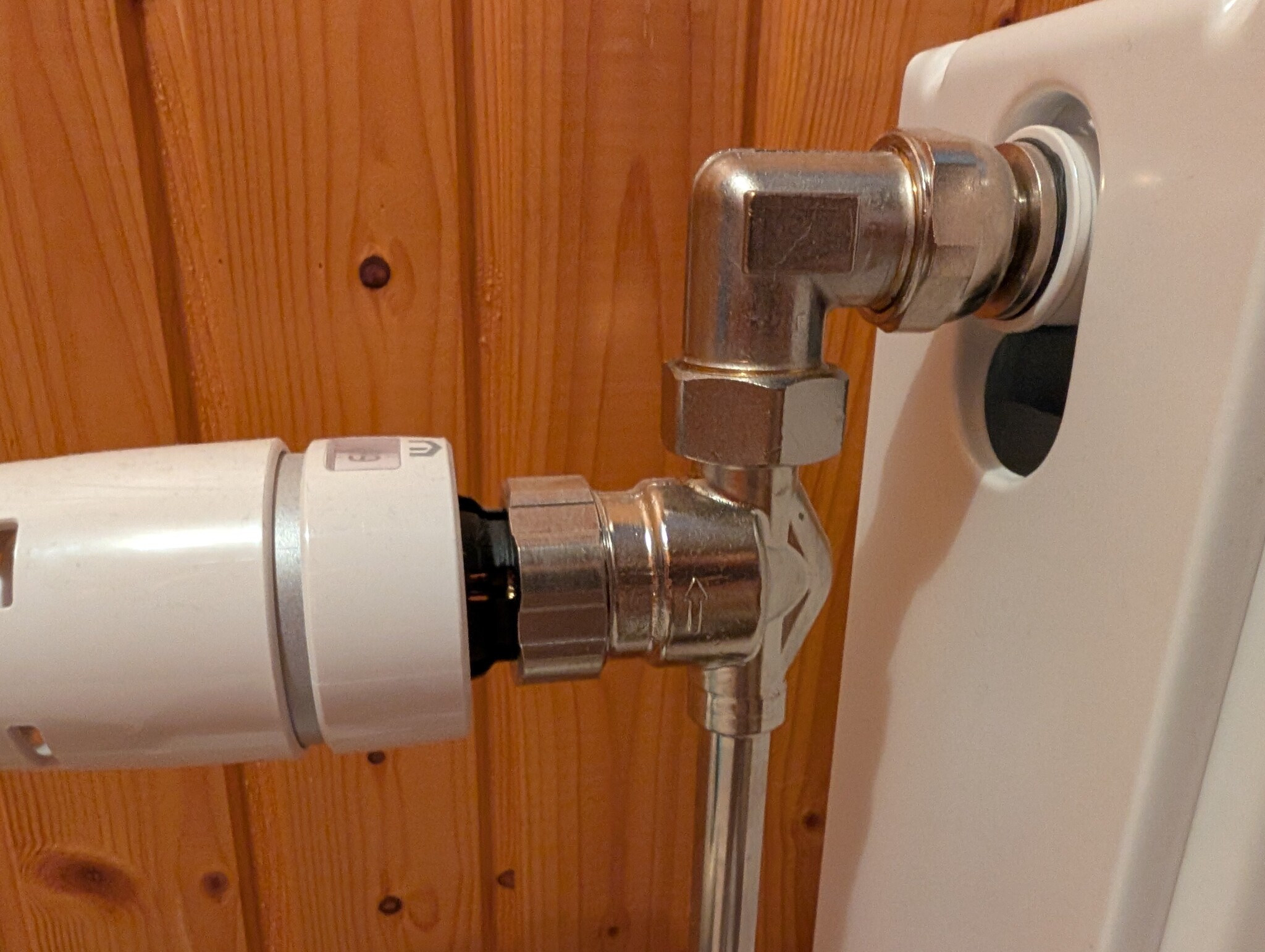

Behöver plocka ner en radiator tillfällligt (ca en vecka) pga renovering. Fattar jag det rätt så kommer strypventilen att strypa in och ut vilket gör att jag kan plocka ner radiatorn utan att tömma hela systemet men jag har två frågor:
- Kan jag tömma radiatorn först? Genom att t.ex. stänga strypventilen, öppna luftningen och öppna längst ner på samma sida som luftningen (dvs där kopplet inte sitter)? Eller är det bara till att lossa kopplet, fylla golvet med handdukar, och sedan snabbt hålla för/vrida upp radiatorn?
- Kan man lita på att strypventilen håller sig tät en vecka eller bör man köpa pluggar? Vilka pluggar ska jag i så fall köpa?

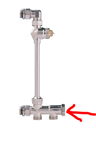

Det verkar vara ett MMA Flex-koppel.
Dra skruven i botten under locket på kopplet.
Nu kan du öppna luftskruven.
Slutar det rinna?

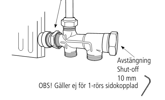

Om jag minns rätt så är det en 10mm insexnyckel du behöver för att stänga detta.
https://www.purmo.com/sv-se/produkt...atventiler/radiatorkoppel/radiatorkoppel-flex
Edit
Japp, det var 10mm:
https://www.purmo.com/public/prod/b...889f1c6d3069c56/sv-se-files-4828040-rev-9.pdf

Drar jag avstäningsventilen i botten så slutar det rinna när jag öppnar luftningsventilen ja, så de verkar vara helt avstängt.Krilleman skrev:
Anslutningarna pluggas med proppar,
https://www.rinkabyror.se/artikel/propp-med-mutter-g10-m22-/
