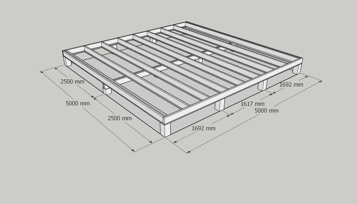

Vi tänkte bygga en Attefallare på 5x5m med "väggar" av 45x95 så hur tätt behöver man ha plintarna och hur gör man hörnorna?
Finns det någon gräns för höjden för en Attefallare?

Här en början.
  • Ritning av en träplattform med mått på 2500 x 5000 mm och 1692 x 1617 mm sektioner. Underlagets struktur visas med regelbundna bjälkar.

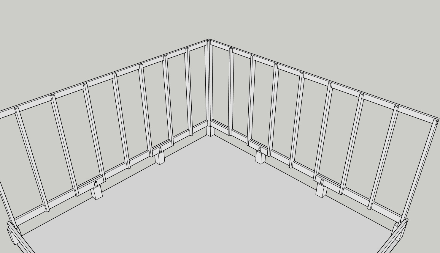

Jag missade att Attefallaren ska användas som uterum med en stensättning som golv och det ska bara byggas väggar, annars så hade det varit som på din ritning!
Ska man sätta plintar på båda sidor om hörnet eller räcker det med en plint nära hörnets ena sida och så håller man ihop sidorna med spikplåtar och vinklar?

De ska stå på plintarna så att de inte ligger mot mark.

Nåt sånt då?
  • Ritning av träregelverk för väggkonstruktion i hörnet av ett rum, utan beklädnad eller tak.

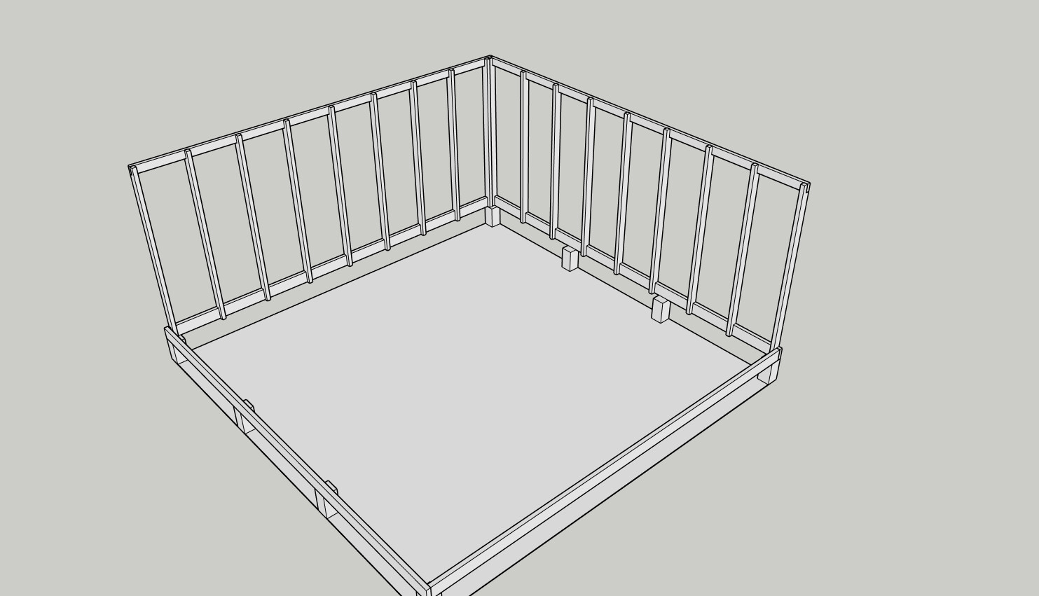

Stensättningen behöver väl en sarg. Ska Du gjuta?
  • Skiss av en rektangulär ramkonstruktion, möjligtvis en träregelstomme för en sarg, troligen relaterad till ett stensättningsprojekt.

Jag funderar på att ställa sten på högkant längst ut.
