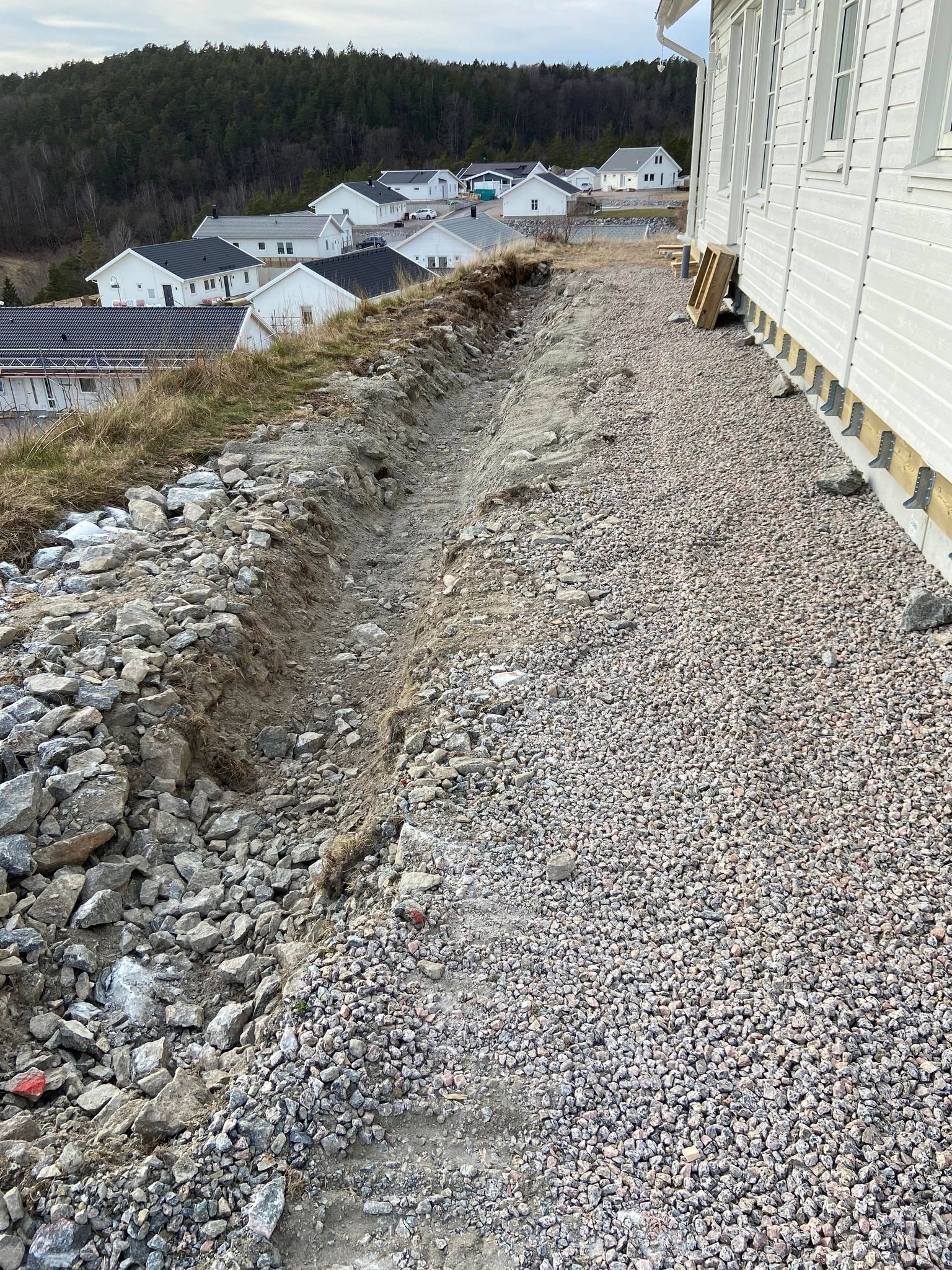

Har precis påbörjat byggandet av min altan på 16,2x5,4m.
Området består av 100% sprängsten där jag ska försöka få dit 9 plintar med stolpskor.
Hur lyckas jag med detta egentligen på bästa sätt?
Se bild för information om mark.
Min första fundering är följande:
1 - Att på något sätt försöka borra mig ner 10-15cm och trycka ner ett armeringsjärn som sticker upp. När denna sitter smetar jag lite betong i botten för att få den lite mer stabil.
2 - Lägga ett 190 diameters gjutrör ca 40cm högt runt armeringsjärnet och fylla detta med betong.
3 - Sätta ner stolpskon och palla upp på rätt höjd efter altanen.
Är detta det enklaste och kanske till och med det bästa sättet jag kan göra?
Några tips och förslag?
