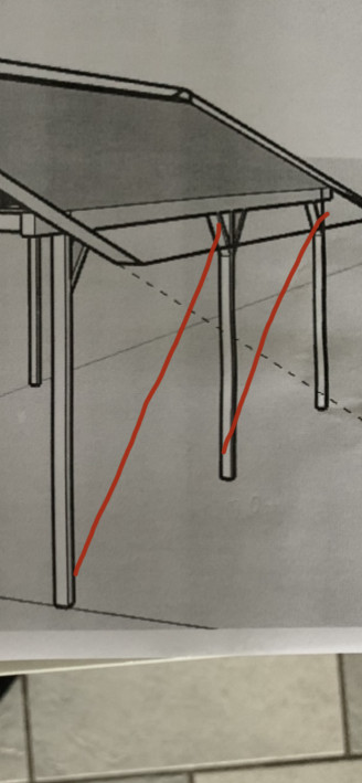

Menar du såhär med plank?
Ritning av ett byggprojekt med markerade plankor.
Fast inte åt samma håll, såvitt det inte blåser västligt jämnt
Betänk att en carport med öppna sidor hjälper mot regn.
Har du en kort och en långsida med vägg så kommer du ha en bil med isfri ruta alla dar i veckan, bara snöstorm från fel håll kommer ge dig morgonjobb.
Skulle även använda otryckta reglar för egna stolpkonstruktioner eller tryckta limträstolpar, annars kommer du säkerligen få vridningar.
Bygget är lagt på is tills vidare. Tack alla !

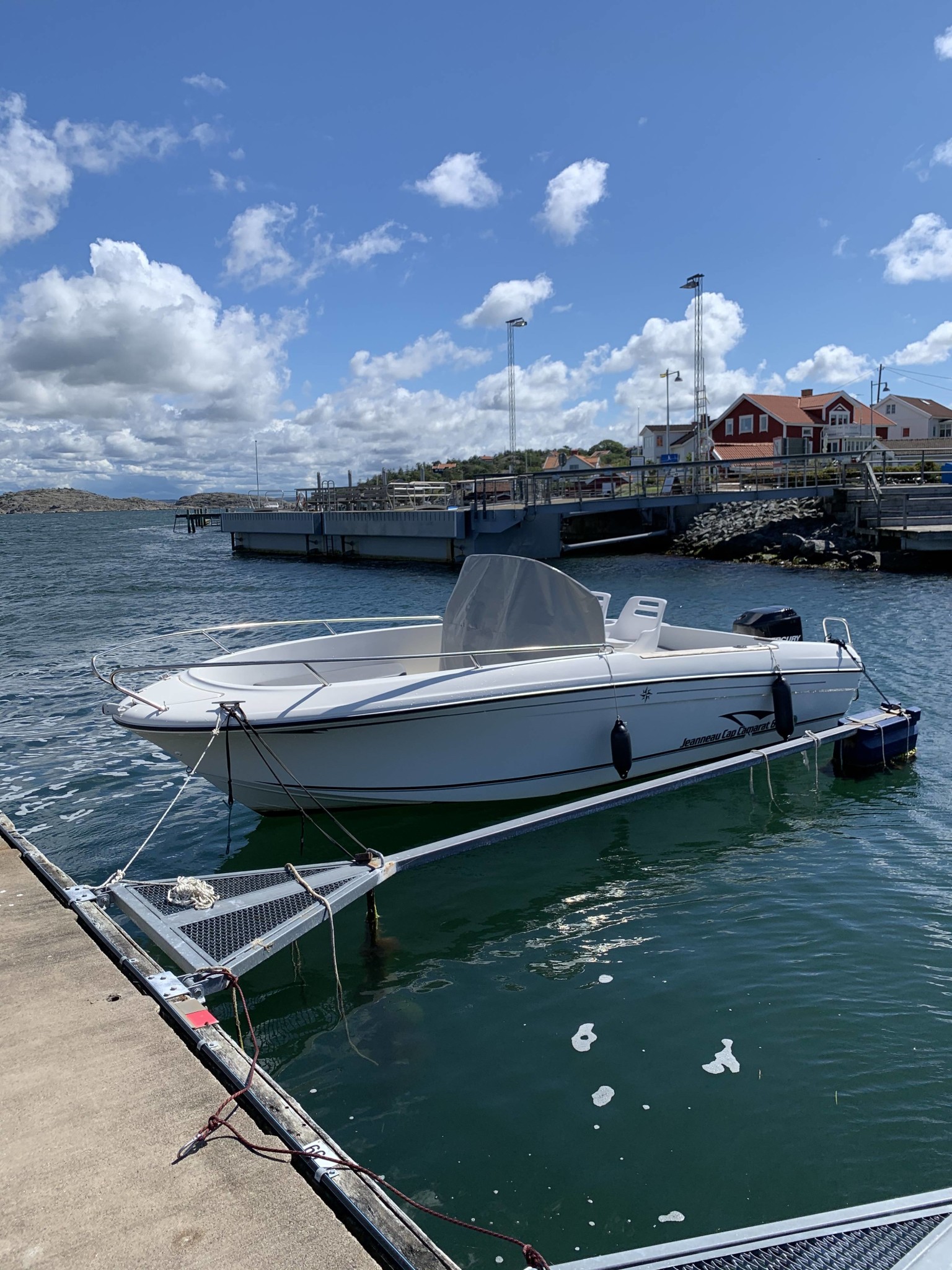

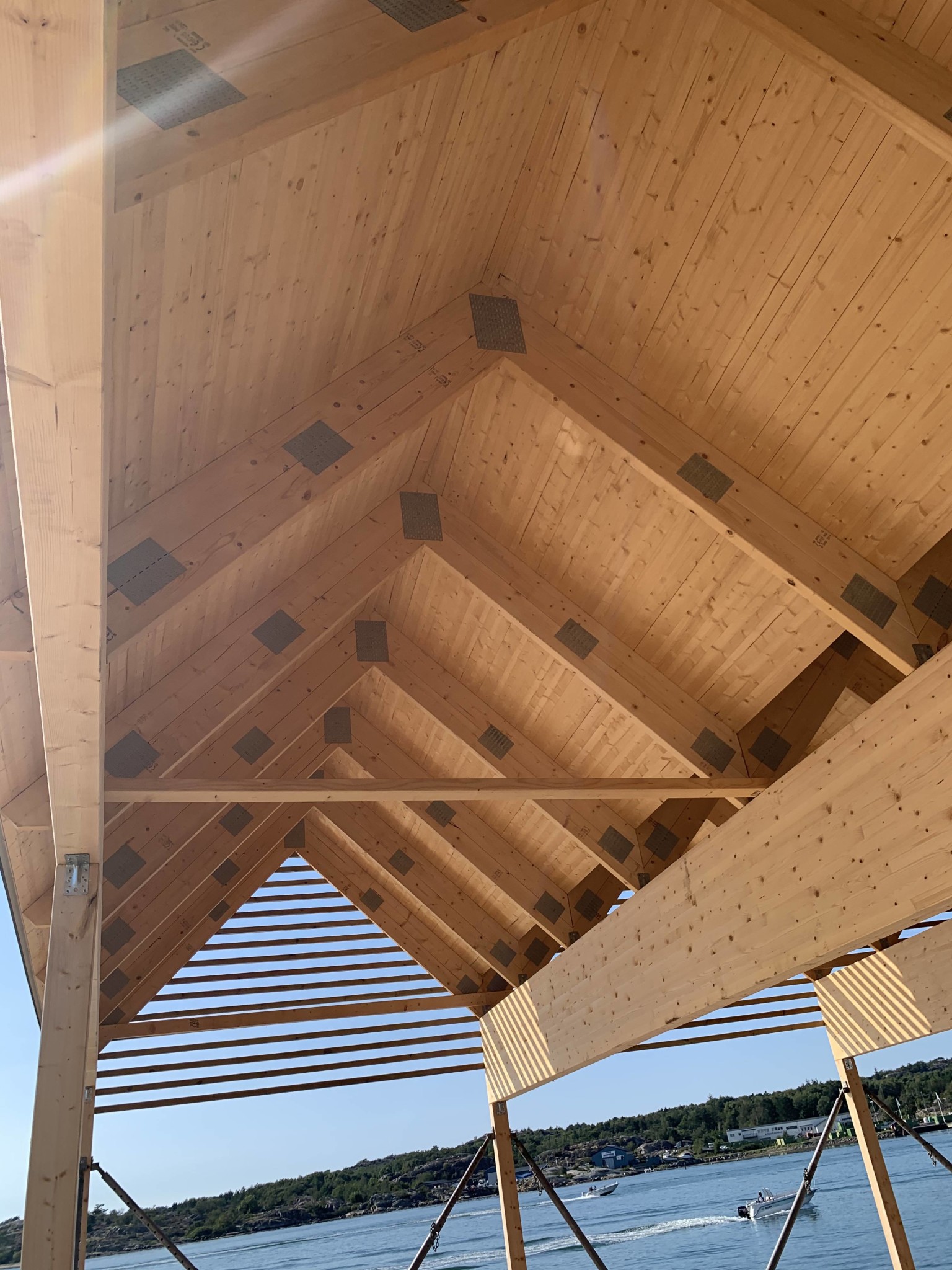

Hur bygger man en carport som är så låg som möjligt men som i mitten är 2,40m hög så man får in båten vars mittruta är det som sticker upp.
Som kan ses på bilden så är det mittendelen av båten som sticker upp, inget annat.
Vit motorbåt förtöjd vid kajen med mittrutan som högsta punkt.
Saxtakstolar är ett sätt!
Eller så tar du loss rutan men det är inte så lockande kanske

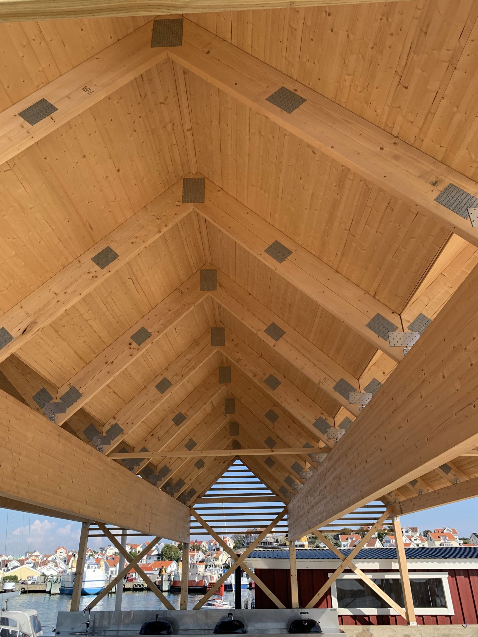

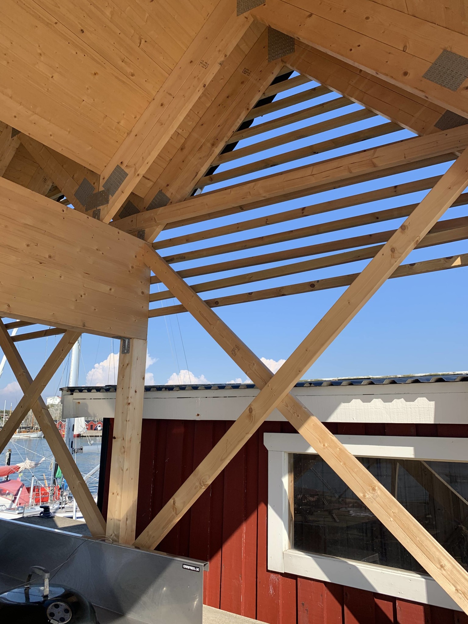

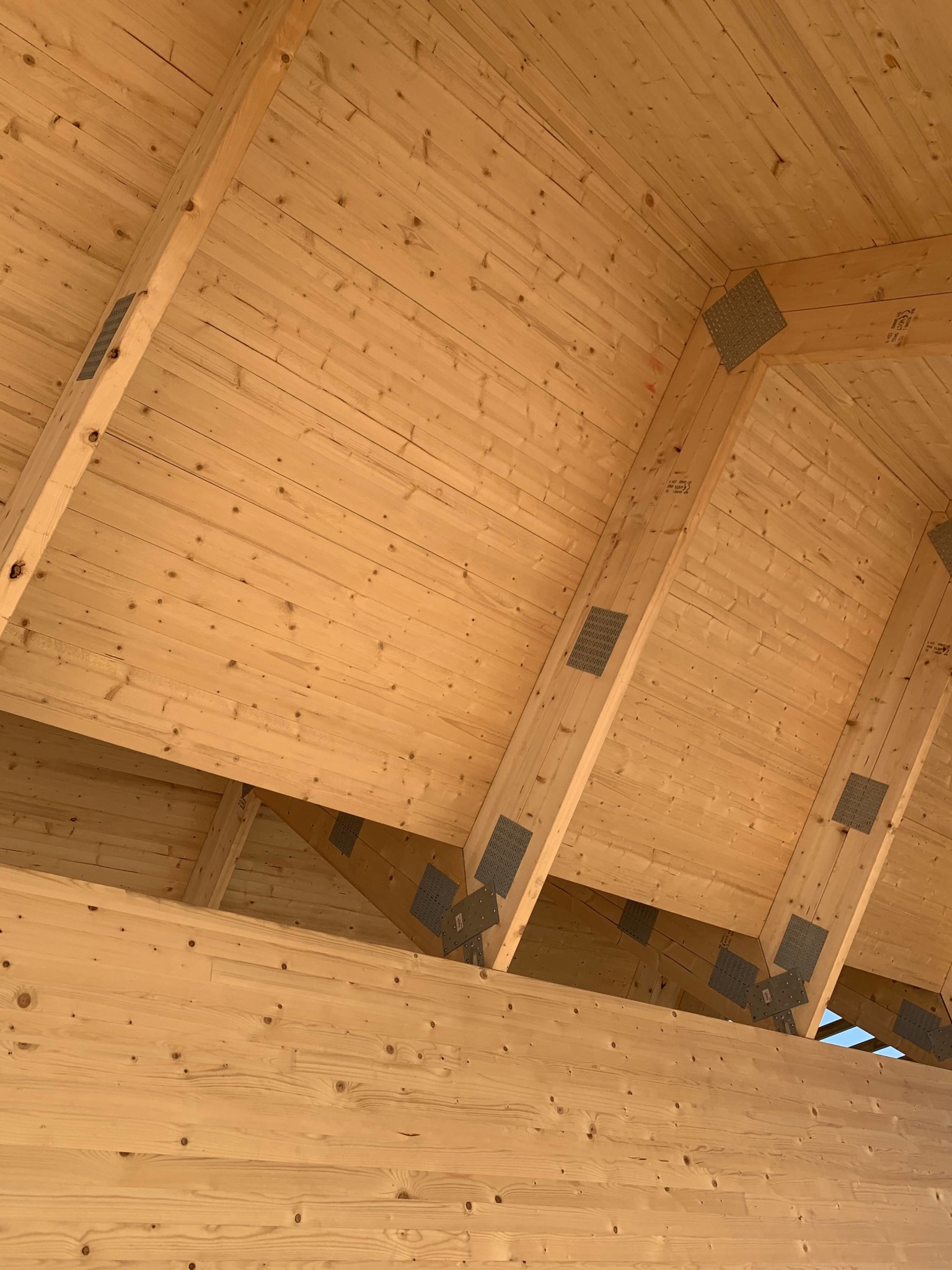

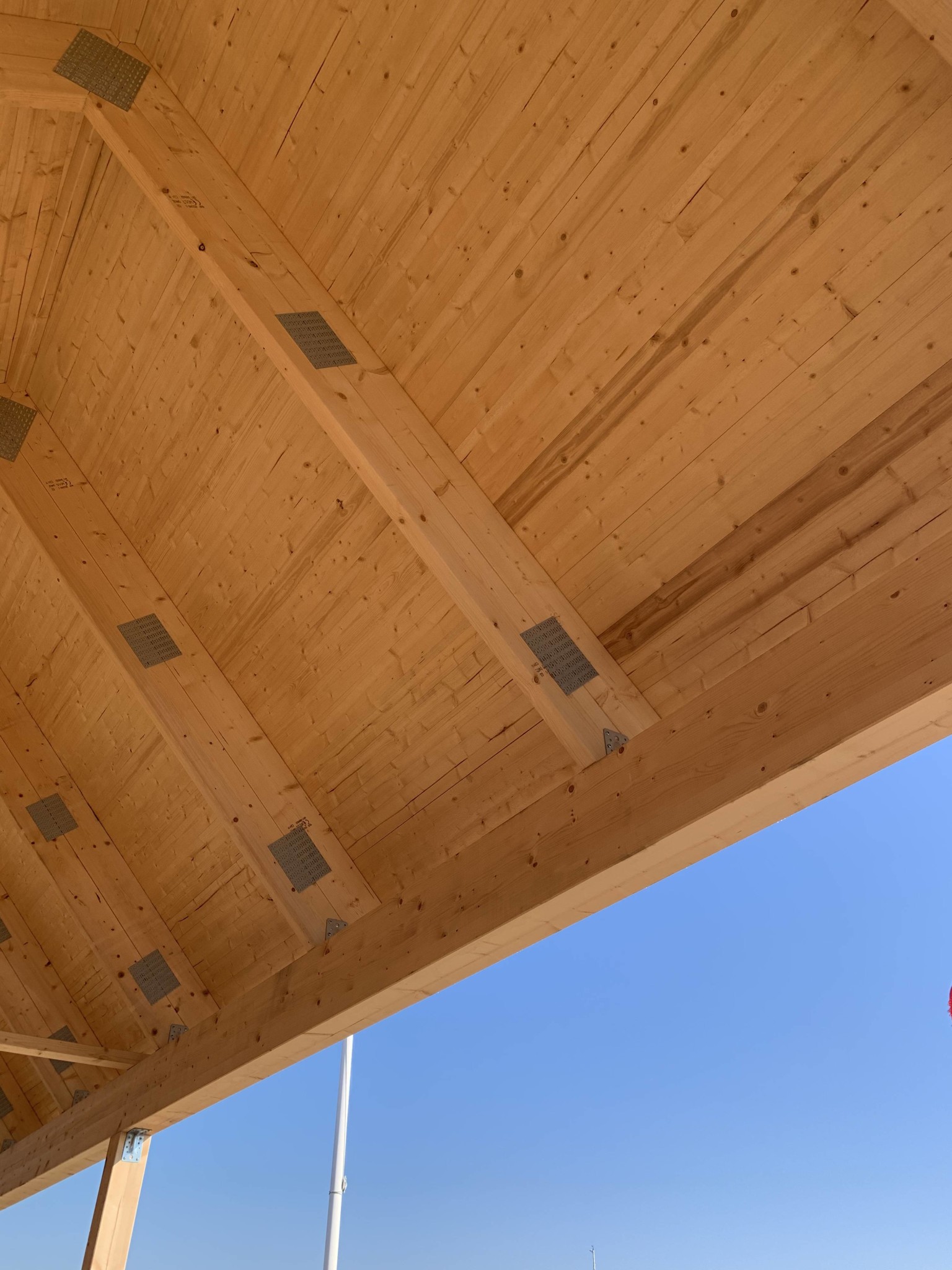

Jag var på en badplats idag och de hade byggt en slags carport. Inga hela takstolar utan enbart upptill. Precis så som jag ville ha det!
Vad tror ni, kan man bygga sin carport på samma sätt?

Ingen?
Verkade det stabilt så funkade det uppenbarligen!
Kan det va 120mm stolpar på bild, bra jäkla tyngd på det där!
Ja stolparna var inte 95x95mm iaf.
