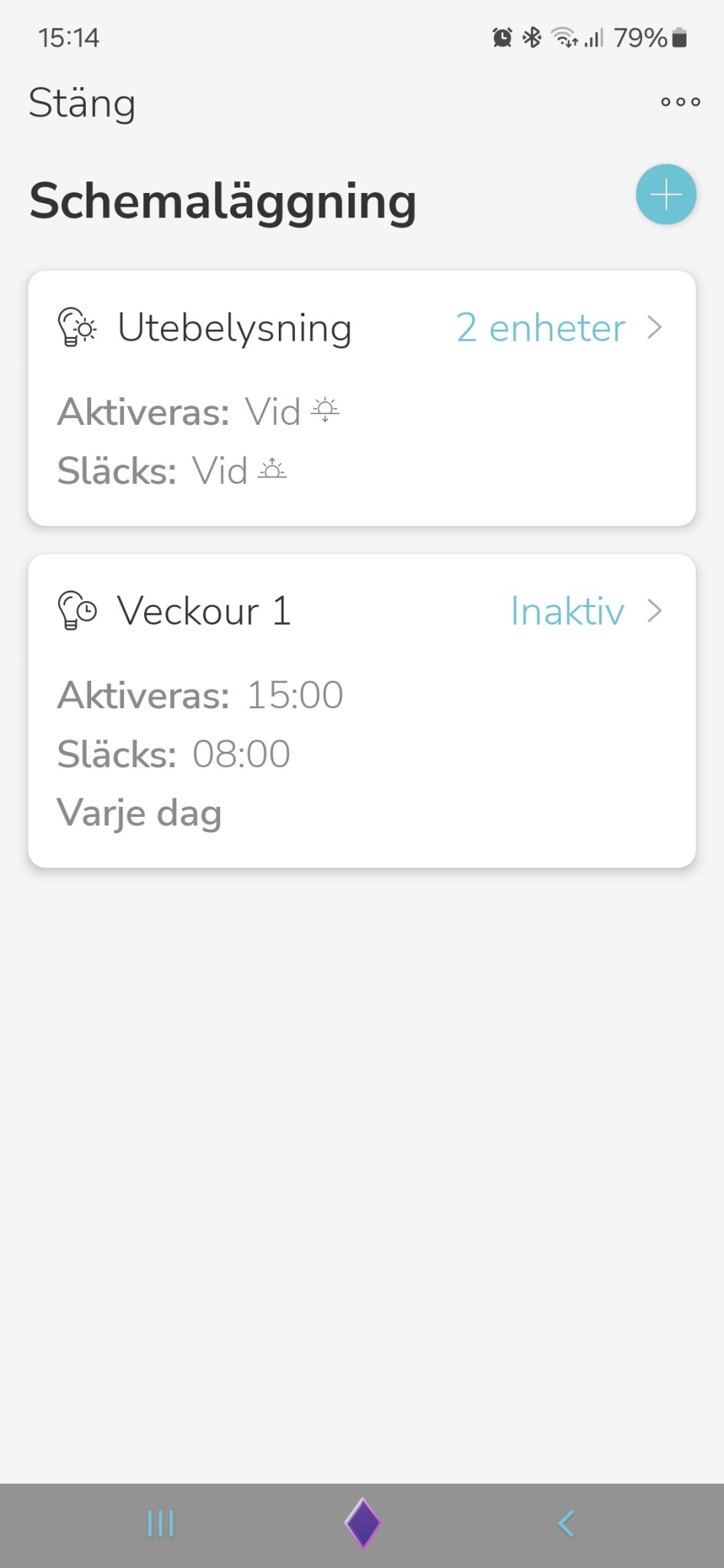

Hej. Min utebelysning styrs med en plejd puck. Men tycker att inställningen inte riktigt funkar/stämmer. Jag har både utebelyssning som är inställd på när solen går ner och upp. Jag har veckorur. Som är instälde på tid. Men misstänker att lamporna följer veckouret, de tider den har.
lamporna var tända nu 15.00 det som veckouret var inställt på. Stängde av veckouret och skulle kolla om lamporna sattes igång via den abdra enheten som heter utebelyssing. Där kan jag ställa in hur långt innan solnedgång de ska tändas, inget händer.
Någon som vet varför eller vilken inställning som behövs göras?
Varför har jag både en som heter utebelysning och en som heter veckour
  • Schemaläggningsskärm visar två enheter för utebelysning, aktiveras och släcks vid solens gång, samt ett inaktivt veckour med tider 15:00-08:00.
A
Veckouret fungerar väl parallellt med det astronomiska uret gissar jag.
Man kan ju t ex vilja slå av belysningen på natten när man sover där det normalt hålls tänt av astrouret.
Edit: vilken av uren som har prioritet vid konflikt vet jag ej.
