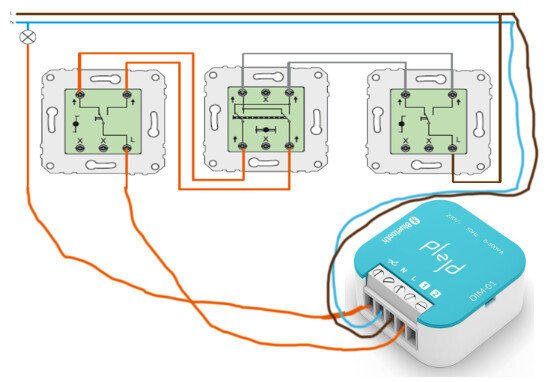

Har någon här använt de nya Plejd DWN-01 med trappkoppling? Funderar på att köpa men vill undersöka först.
Jag har redan satt upp i andra rummen trappkoppling med den traditionella systemet och vanliga Plejd puckar - som i bilden:
Diagram av traditionell trappkoppling med dubbla strömbrytare, visande ledningar och anslutningar till lampor.
Men killen i affären så att man behöver inte tänka så längre med DWN spottar - att bara koppla in 1 tändtråd i 1 spotlampa, och sen kan man styra allt därifrån - men måste man inte fortfarande ha koppling mellan dem två brytaren ändå? Vad är gruppens erfahrenet?

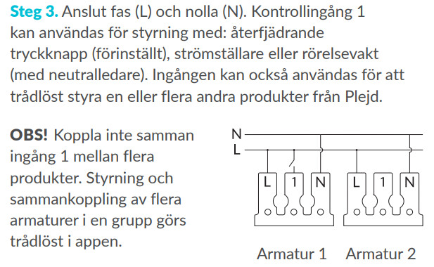

Jag läser manualen och tycker mig se svaret på din fråga.
Det är alltså ingen skillnad mot andra puckar. Det man möjligen kan se som en skillnad är att externa strömställare ansluts till en av spottarna, inte alla, men så var det förut också med andra typer av Plejdpuckar.
Anslutningsinstruktion för Plejd-puck, visar steg 3 där fas (L) och nolla (N) kopplas till två armaturer. Warning: koppla ej ingång 1 mellan flera produkter.

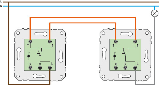

ok - ja, det ser jag med. Killen nämnde en anna sak ang trappkoppling - att jag inte behövde ha kommunikation tråd mellan brytarna - bara koppla in fas och tänd linjen till brytare #2 (och fler) och man kan styra allt in med appen - stämmer detta? Har någon gjort sånt förut med DWN?
Sa de "kommunikationstråd"? Nåja, det går att koppla ett valfritt antal parallella strömbrytare till "1"-ingången på en Plejdpuck som denna bild visar. Det är då enskilda strömbrytare utan "kommunikation" mellan dem.

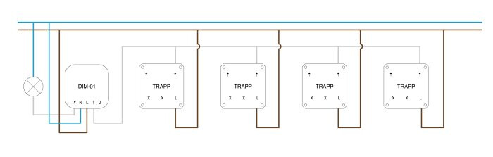

Så här löstes det till slut
  • Elritning som visar lösning med kopplingsschema för elektriska anslutningar med tre terminaler, märkta N, L1, L, och färgade ledningar.
