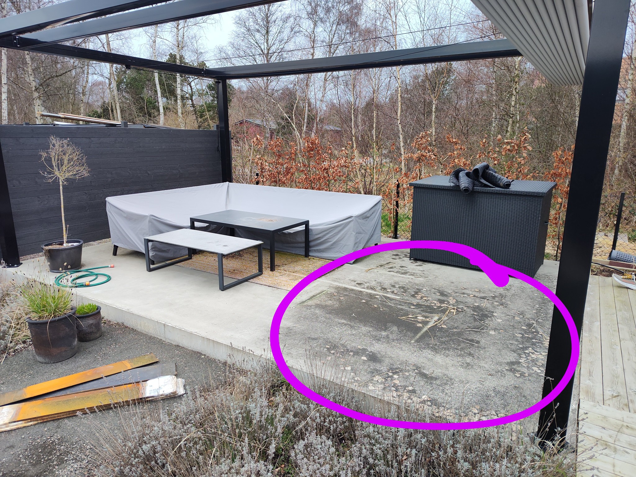

Vi har en platta egentligen tänkt att använda till uterum men av olika orsaker kunde vi till slut inte göra det och fick göra en pergola på den platsen istället. Plattan gjöts vågrät men säg den ytan som är perfekt... Det ansamlas ett tunnt lager vatten på en yta och det rinner inte av. Någon idé vad man kan göra för att bli av med vattnet? Det enda jag kan tänka på är att be någon flyta en lutning men jag vet inte om det blir bra. Det rör sig om 24 kvm.

Borra ett hål!
Slippa hela plattan?
"...säg den ytan som är perfekt..." Den perfekta vågräta ytan är ju inringad i bilden?

Skulle kunna vara en idé att slipa ner i hörnan så det rinner av.

Mer som en skål om än lite

Jag har samma bekymmer, hyrde en betongslip (flex) (och dammsugare) och slipade (mest) plattans kanter. Funkade fint. Tog ett par timmar.
