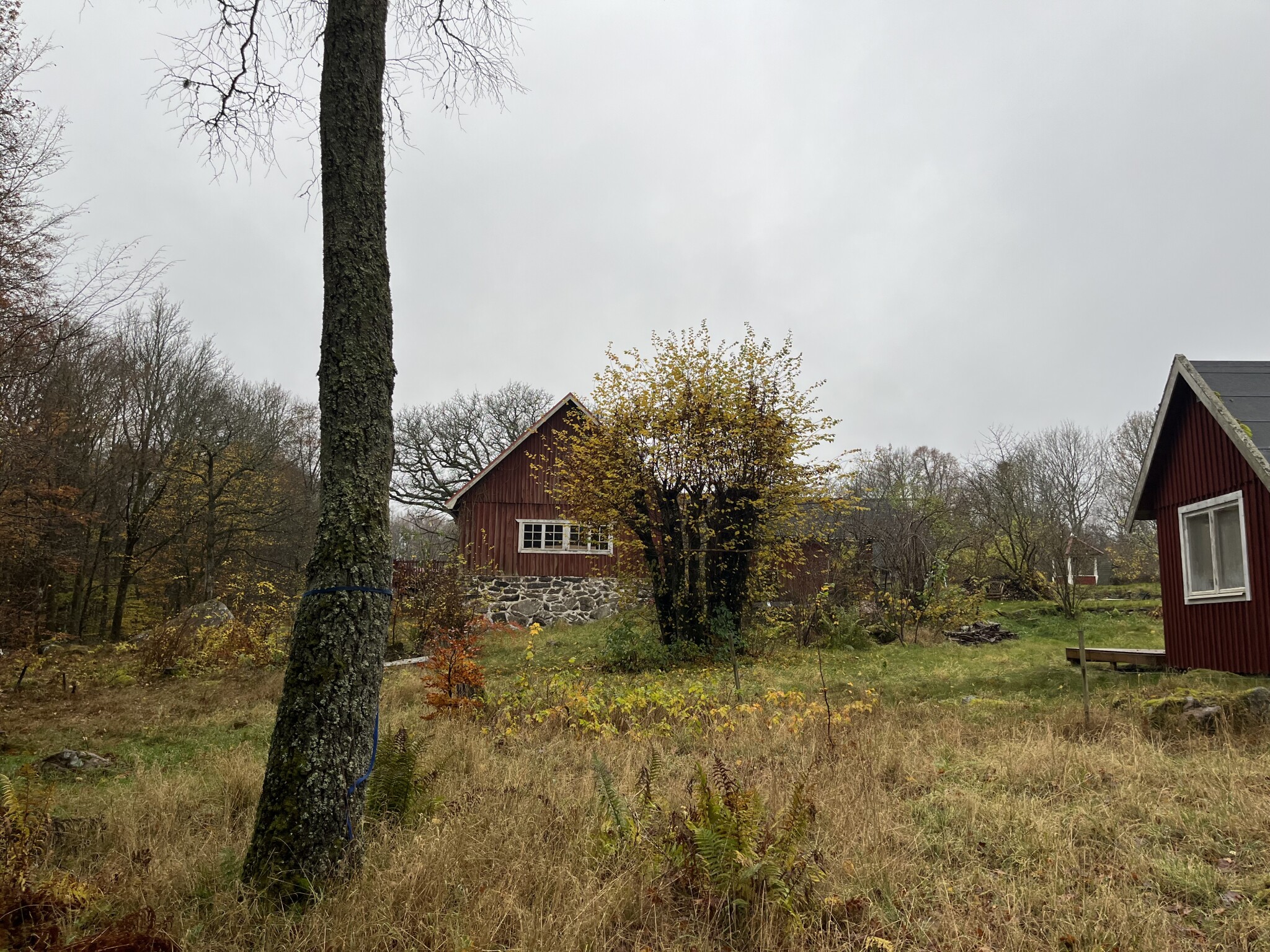

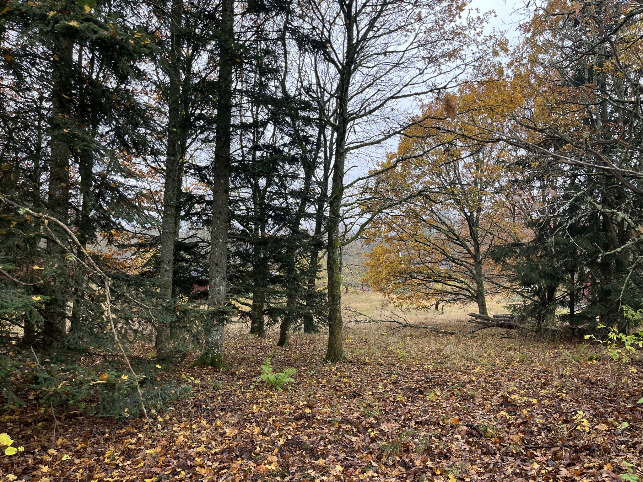

Ska bygga ett Attefallshus på en äng som inte varit bebyggd tidigare. Marken ligger intill en stor skog och marken är stenig.
Vad är för- och nackdelarna med en gjuten platta respektive ett hus som står på stolpar? Hur ska man tänka?

Om du tänker ha loft kan platta vara bättre då man vinner lite höjdutrymme.
Ulltand
Du menar för att klara 4 meters regeln?
Precis.
Låter som bra förutsättningar för platta på mark och huset blir lägre. Vad som är billigast vet jag inte.
Magnus E K
En isolerad gjuten betongplatta är det tekniskt bästa alternativet (om man vill ha husets bottenvåning i marknivå) men innebär definitivt en extra kostnad jämfört men en plint- eller torpargrund. Även svårt att åstadkomma om man vill bygga allt själv av enbart lokalproducerat material.
