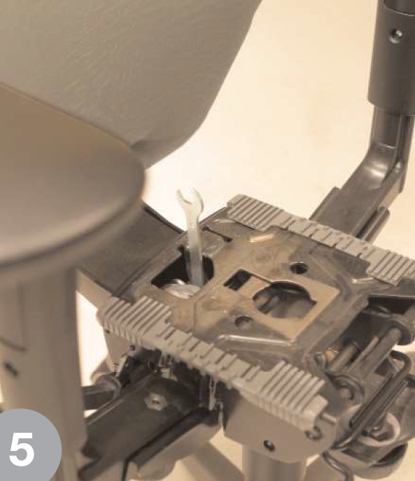

behöver en sådan verktyg, vet inte vad det kallas för. den är ca 17-19 mm.
har biltema, jula, bauhaus eller clas ohlson sådan? tack.
Blocknyckel eller ringnyckel. Eller är det en extra platt nyckel du menar, typ såna där enklast tänkbara som ibland följer med ikeamöbler?
Om du googlar på u-nyckel 17x19, finns det några, men de kan vara lite svåra att hitta i en butik.
Biltema kan ha extra tunna blocknycklar/u-nycklar i olika storlekar.
Annars kan du kanske köpa en blocknyckel 17 och en blocknyckel 19, som finns hos ClasOhlson?
Du kan ju alltid slipa ner en fast nyckel så att den blir tunnare

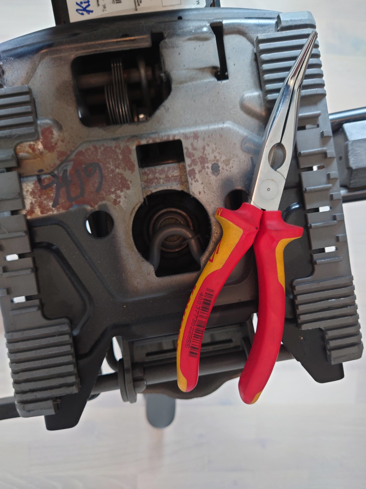

Kinnarps stol - been there done that!

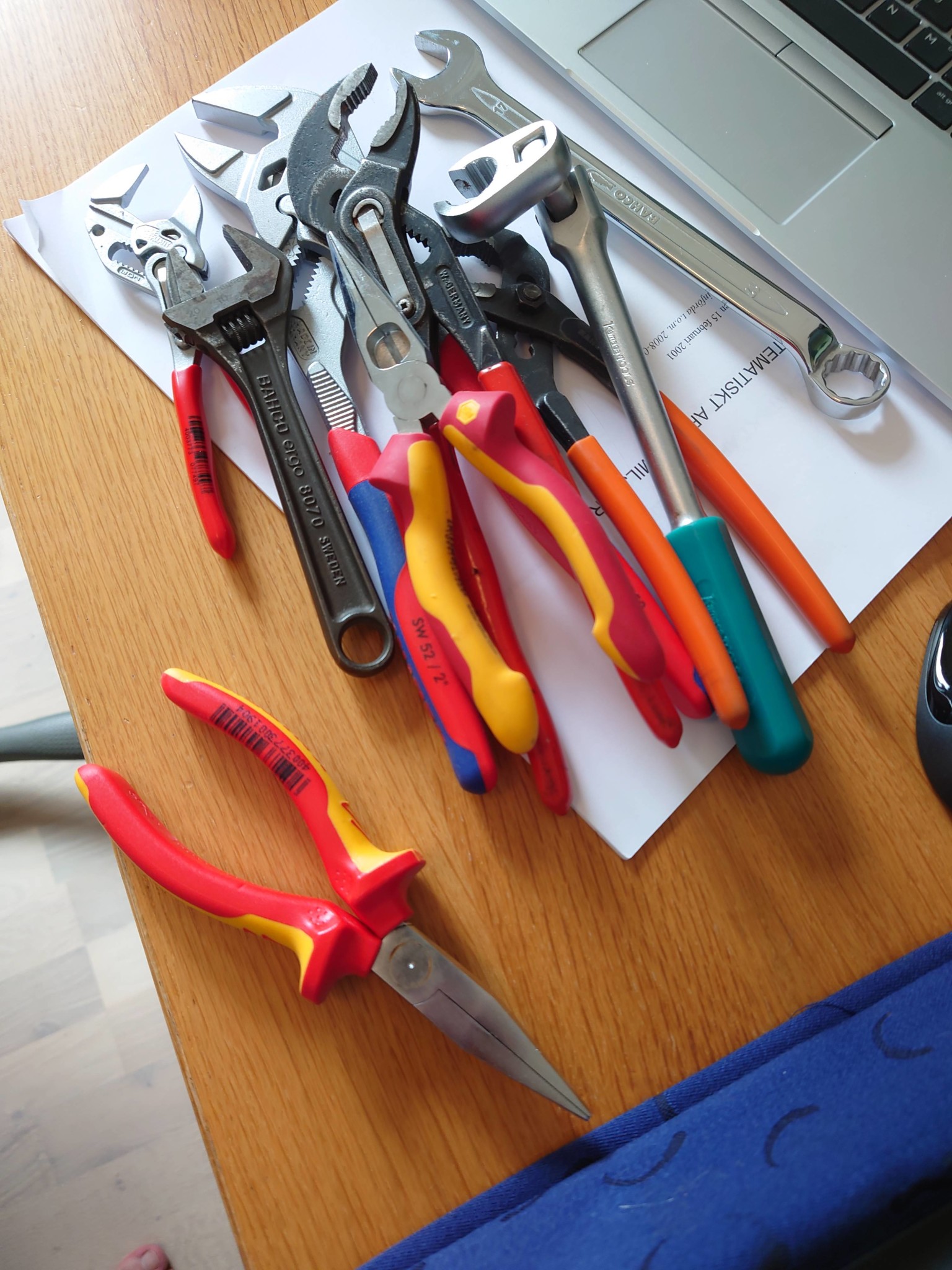

Kom åt på nåt vis utan smal nyckel, undrar om det inte var med en lång näbbtång, ska kika bland fotona.
<Edit>
En lång näbbtång används för att åtdra en mutter på botten av en Kinnarps kontorsstol.
Med denna tången lyckades jag dra åt muttern. (y)
<Edit>
Ja du. Tack.

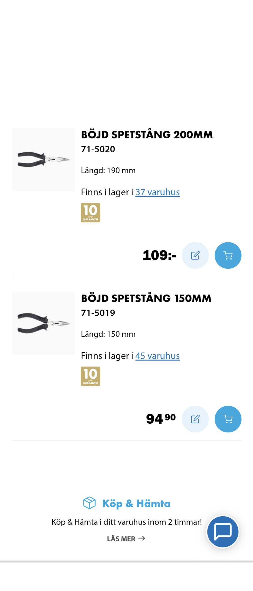

N ninasky skrev:
tror du denna funkar?
[länk]
Inte omöjligt, av de här verktygen så var det den på förra fotot, med längre och lite böjda som användes.
Olika verktyg inklusive tänger och skiftnycklar utspridda på ett bord bredvid en laptop.
Borde finnas nå liknande på Jula, ClasO eller Biltema.<edit>
Den längre av dessa 2 bör funka, Biltema.

Vad är problemet? kommer man inte ner med en vanlig blocknyckel, eller är det för trångt för att skruva?
Nej det är lite trångt åt framsidan.
Kanske lite beroende på mutterns utgångsposition.
Kollar man på första bilden så verkar grundproblemet vara att det inte finns utrymme att vrida på nyckeln. Då spelar det ingen roll hur tunn den är.
