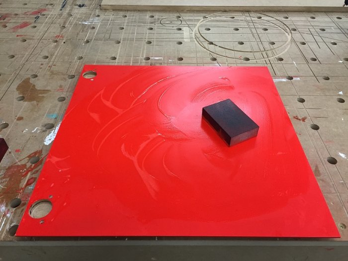

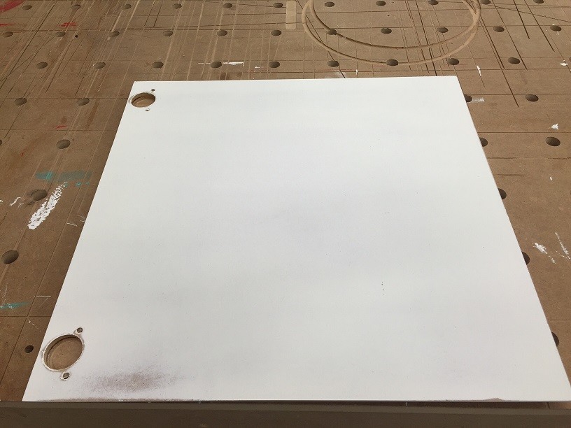

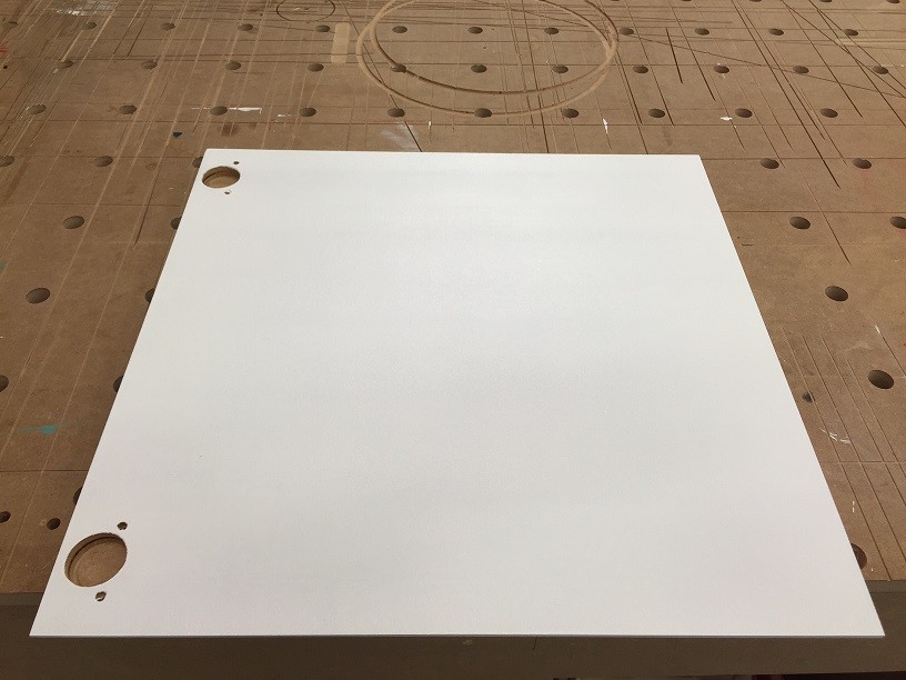

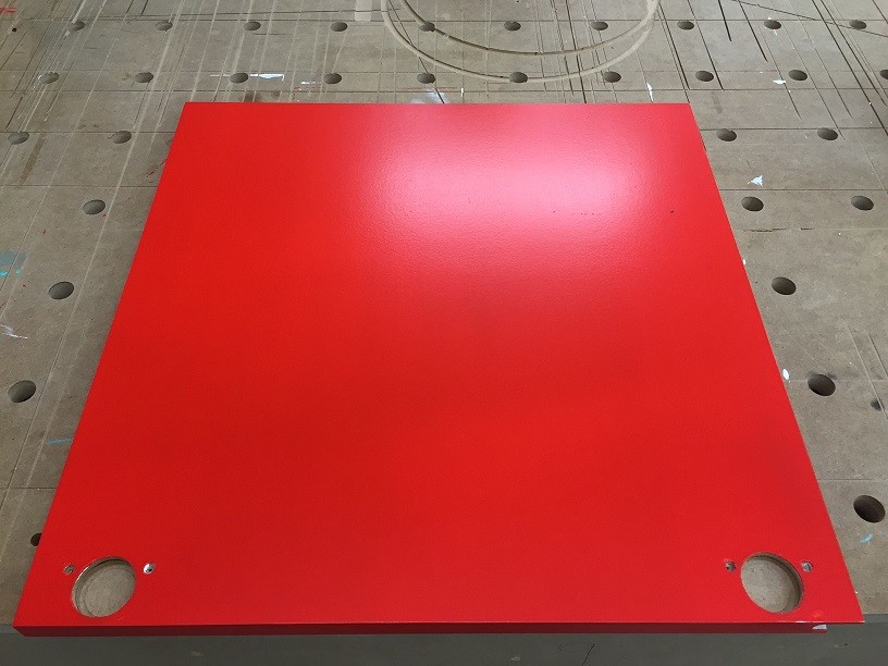

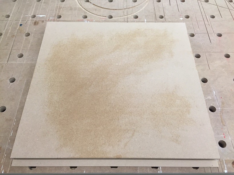

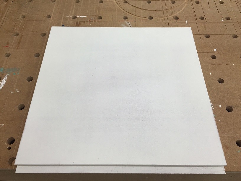

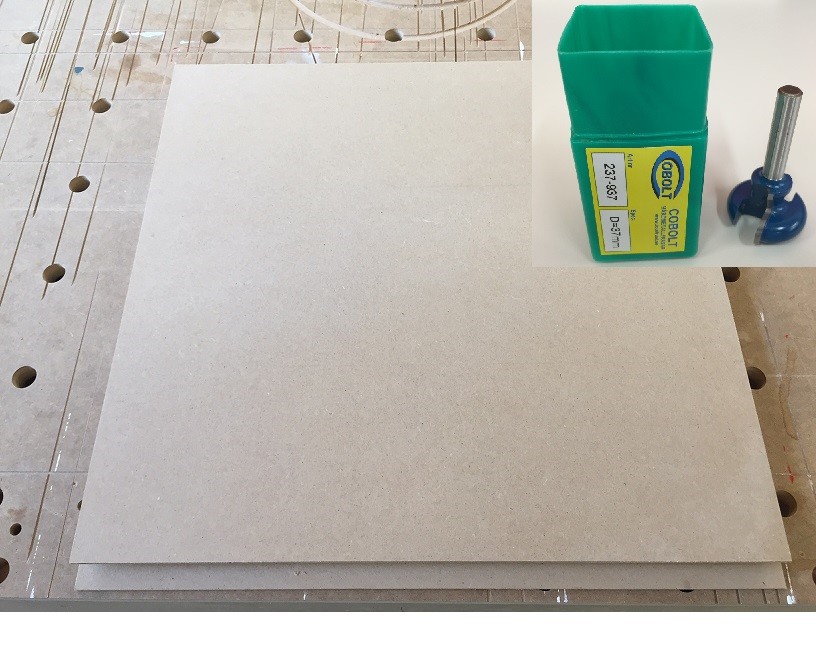

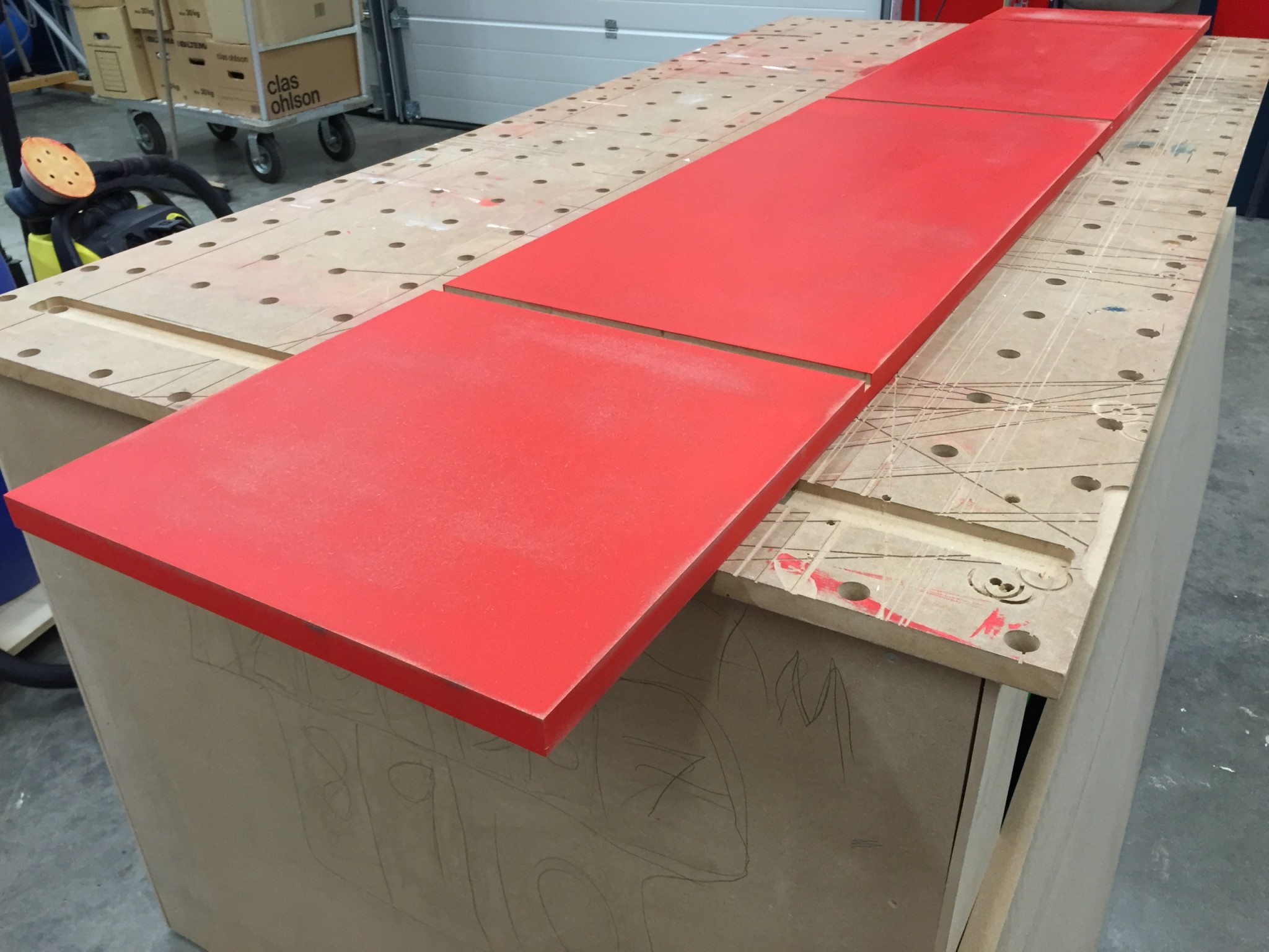

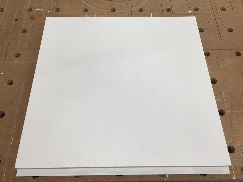

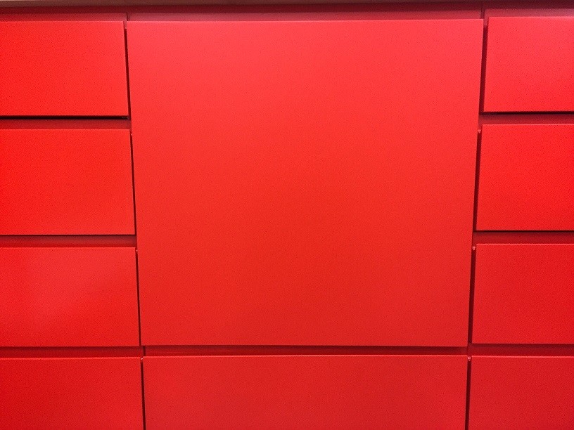

Tänkte dokumentera i bild vad alla 37 fronter fick genomgå.
MDF-skiva med fräst fingergrepp, slipad och grundmålad, redo för montering.
Mdf tillsågad
MDF-front före behandling med slipade kanter och ett grönt måttband samt blått verktyg i hörnet.

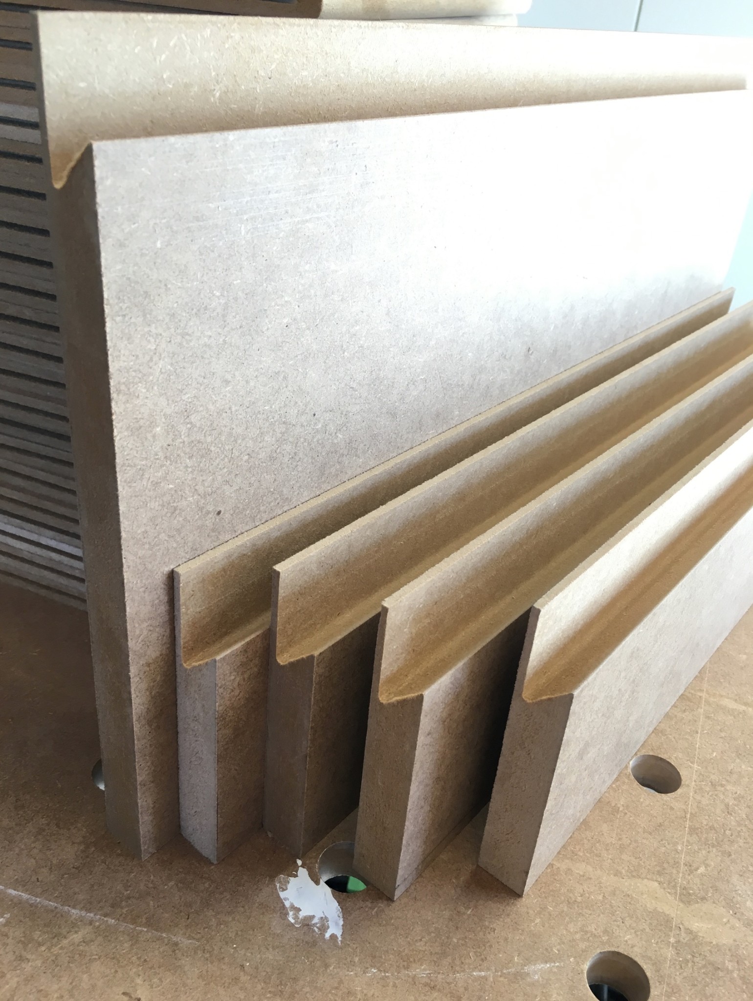

Fingergreppet fräst
MDF-skiva med slipade sidor och fingergrepp, förberedd för grundmålning, på en arbetsbänk med hål.
Alla sidor slipade och avtorkade
Vitmålad MDF-skåpsfront med hål för handtag, ligger på arbetsbord med hålmönster.
Baksidan och kanterna grundmålade (hoppade över grundmålningen av baksidan för övriga fronter, då knappt inget syns (monterat på björkplywood lådorna)
Målad och nyslipad vit köksfronter i MDF på ett verktygsbord med hål.
Framsidan grundmålad
MDF-skåpsfront med frästa fingerfästen och delvis grundmålad yta på arbetsbord.
Baksidan och sidorna slipade (240 papper)
Grundmålad MDF-skåpsfront på verkstadsbord, redo för vidare målning och montering.
Framsidan slipad (240 papper)
Nygrundmålad röd MDF-skåpsfront med frästa fingergrepp, ligger på en arbetsbänk.
Baksidan och kanterna målade
Nymålad röd MDF-skåpsfront på arbetsbord, visar målningens slutfas.

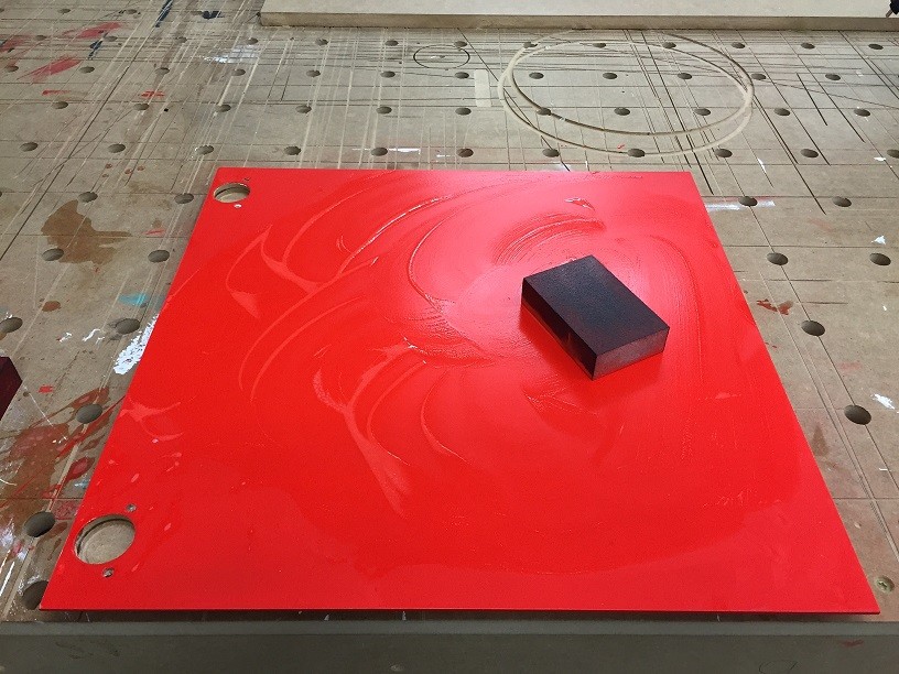

Framsidan målad

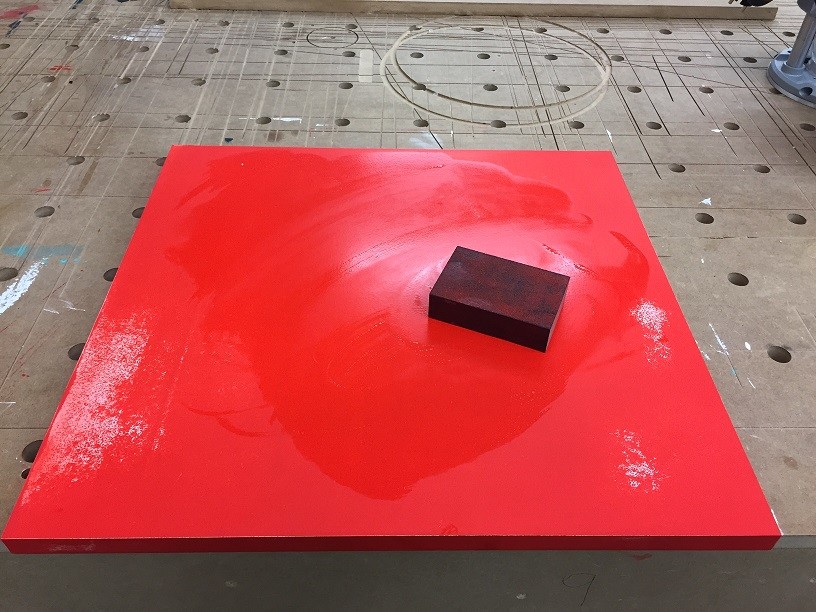

Nygrundmålad röd köksfront med våtslipmärken och en svart slipkloss på ytan.
Baksidan och kanterna våtslipade
Rödmålad kökslucka i MDF med slipblock ovanpå, i en verkstadsmiljö.
Framsidan våtslipad
Röd målad MDF-skåpsfront med frästa fingergrepp och synliga bearbetningssteg.

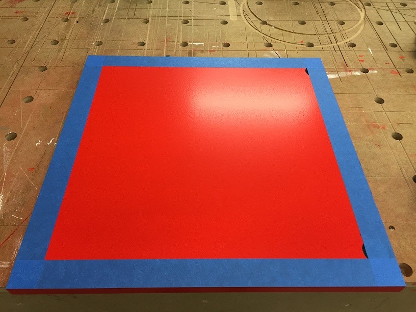

Baksidan och kanterna målade, andra stykningen
Målad röd MDF-framsida av skåplucka med maskeringstejp runt kanterna på en skyddsbeklädd yta.
Maskering av baksidan

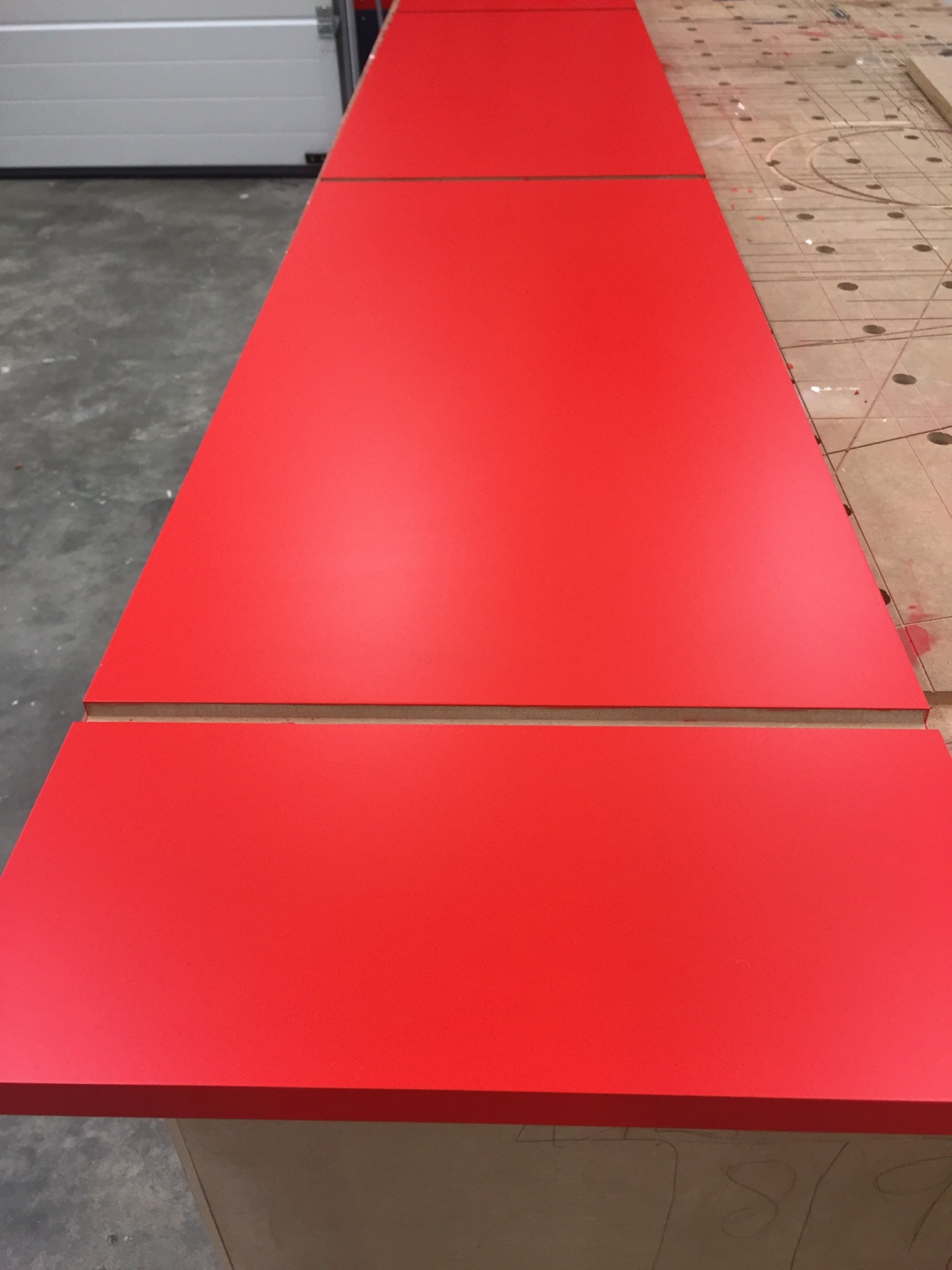

Rödmålade MDF-skåpsfronter med fingergrepp, slipade och målade, monterade på björkplywood lådor.
Montering, andra strykningen på framsidan skedde när fronterna hade monterats, ser att luckan behöver justeras lite;)

Ser riktigt fint ut!
Själv så tycker jag det är svårt att få till en fin yta när jag har rollat MDF. Dock har jag inte våtslipat så det kanske är tricket.
Rollar du eller penselmålar du? Och vad kör du med för korn för våtslip?

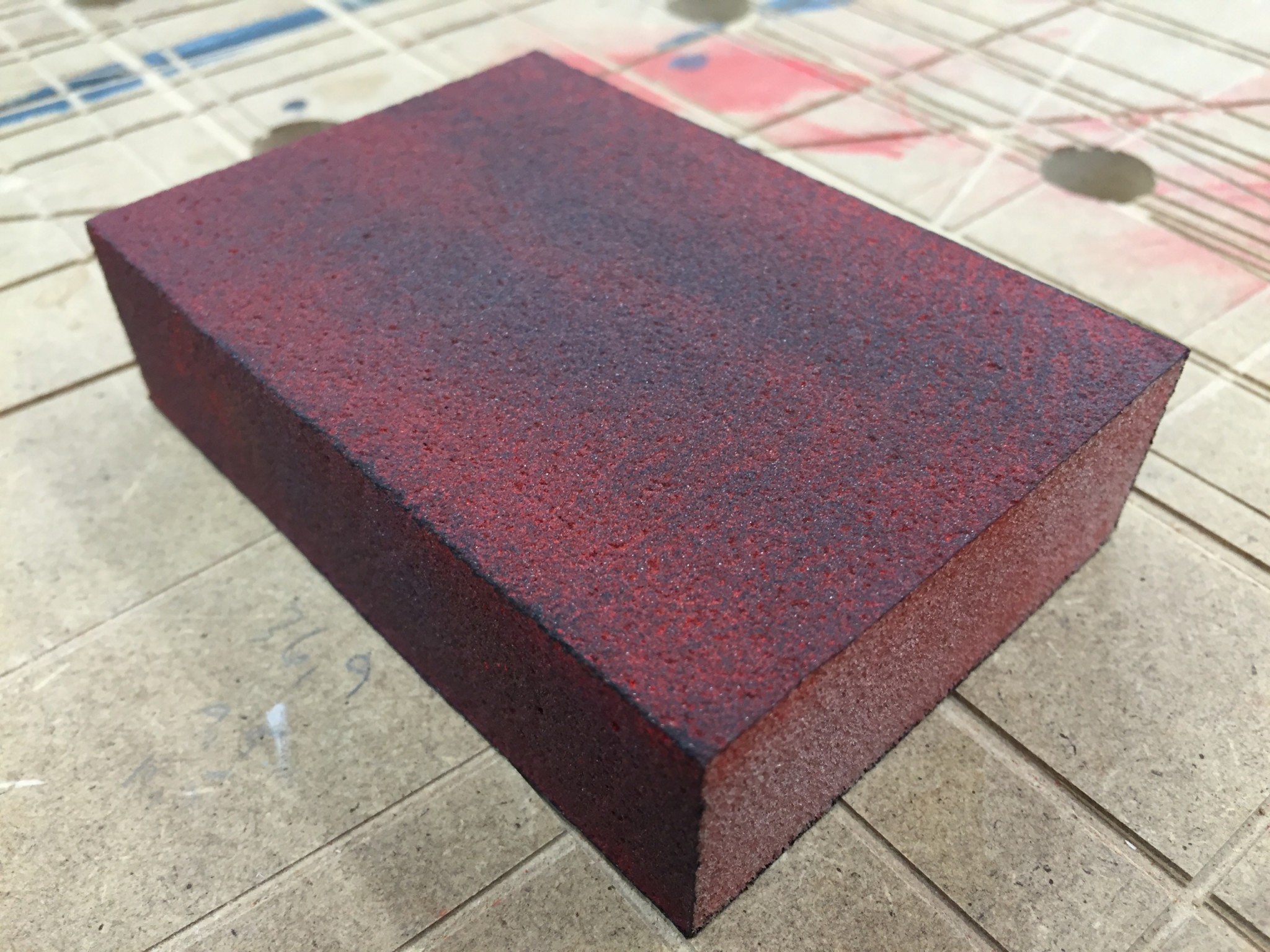

Tack! Jag använder en mycket fin roller och en halv hård slipkloss (medium,fin) köper mina på colorama, jag lägger in några bilder ikväll, är just nu i garaget/verkstaden/snickarboden och bygger ett ställ för limknäktarna :)

Tack, ja det är faktiskt Cobolts andra variant av fingergreppsfräs. Ser fram emot lite fler bilder och beskrivning :)

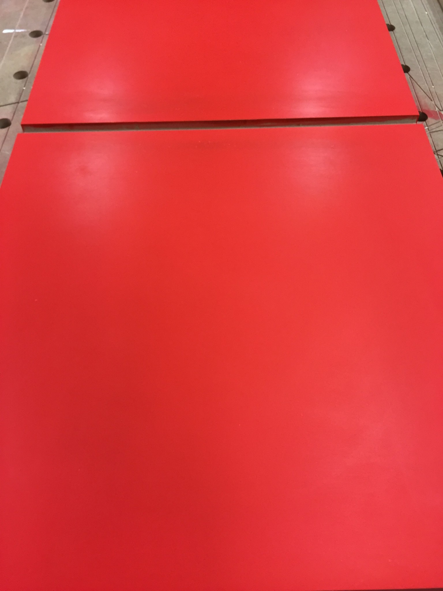

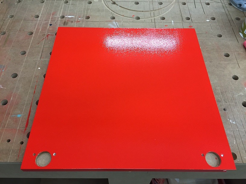

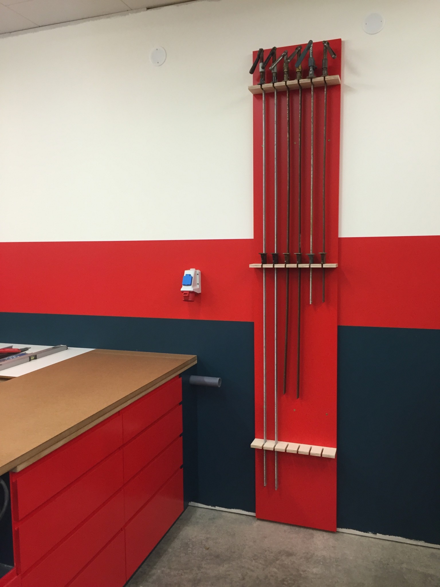

Då är limknektsstället klart.

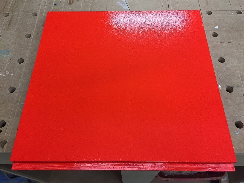

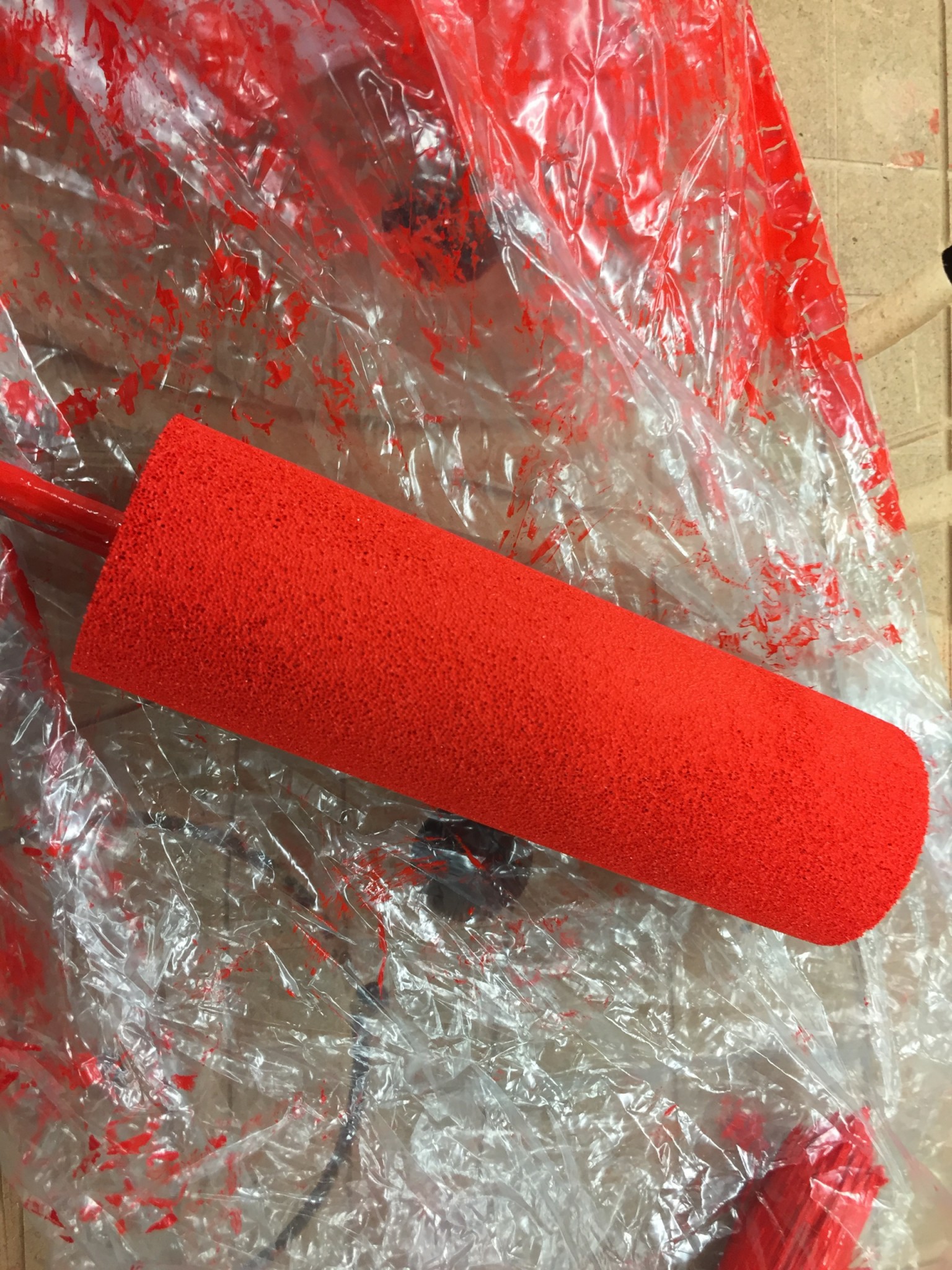

Bild 1: väldigt fin roller
Bild 2: halv hård slipkloss, går att klämma ihop med handen
Bild 3: grundar med rött, slipad med maskin, 240 papper, därefter andra strykningen.
Bild 4: våtslipad
Bild 5: tredje strykningen klar och torr, sista strykningen är lite knepig, inte för lite eller för mycket färg på rollern, nu låter detta lite "tokigt kanske ;) " roller+färg ger ifrån sig olika ljud beroende på hur mycket eller lite färg man har, tipset är "ganska rikligt med färg" men "rollern" måste ge ifrån sig lite lite "klibbigt ljud", övning, övning och åter övning, sen sitter det som en smäck😀
Använder vattenbaserad lackfärg, när jag var klar tyckte jag att färgen inte såg ut som den brukade göra, drog ut en låda och jämförde, hummmm konstigt, kollar på burken och ser att det står matt???Letar efter en tom burk, japp halvmatt, fasiken!
Det blev bra ändå :)
Ny roller för målning med röd färg på plastöverdraget skyddsunderlag.
Slipblock i rött efter andra strykningen av vattenbaserad lackfärg, något matt yta.

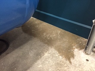

B
All denna finish och så skådar jag detta? Ska det se ut så vid golvet...
Röd köksinredning med öppet skåp utan sockel längs golvet, mörkgrått golv och vägg.
I övrigt är jag lite smått avis.
S
Är det en golvlist som saknas? har inte hunnit med.....:(:(:(
