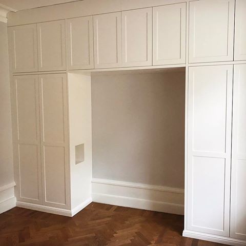

Vi ska platsbygga garderober i sovrummet för att optimera förvaringen, så det blir garderober hela vägen upp till taket. Vi kommer att använda Ikea-stommar men beställa dörrar/luckor från Picky Living + täcksidor och distanser för en platsbyggd look. (Vi gör det inte själva, vi har duktiga hantverkare som kommer att bygga ihop det sömlöst.) Nu är vi nere på finliret innan beställning av stommar och luckor slå läggas och jag har hamnat i ett dilemma: ska vi satsa på att ha så många breda garderobsdörrar som mögligt, eller så många smala "dubbeldörrar" som möjligt? Finns det någon regel? PÅ grund av planlösningen med inbygd säng och hörn kommer vi inte undan att EN garderob måste vara 60 cm bred (ska vi välja två 30-dörrar eller en 60-dörr?), en annan måste vara 50 cm och en tredje måste vara en 75-stomme som då kräver två 37,5 cm-dörrar. Berodde på vilken väg vi väljer att gå så på verkar det valet av övriga stommar, tex om vi ska satsa så mycket vi kan på Ikeas 75-stommar (som då får generera dubbdörrar på 37,5 cm eller enmetersstommar som då får två 50 cm-dörrar. Vilket vill man helst ha mest av? Skjutsdörrar är inte ett alternativ. Dörrarna kommer att ha en ram. Se inspirationsbild för look.
  • Vit platsbyggd garderob med takhöga dörrar och lister runt en nisch med parkettgolv.

När det gäller enkeldörrar så kräver de ju mer fri plats framför garderoben, t.ex. 60 cm dörr går ut 60 cm i rummet. Kommer man från sidan och ska öppna en dubbeldörr så får man liksom gå runt dörren för att komma fram till innehållet i garderoben, t.ex. om man sitter nära kudden i sängen och ska hämta något så kan man inte bara resa sig och öppna dörren utan man måste först flytta sig så att man är en dörrbredd bort från garderoben. Så det varierar vad som fungerar bäst.
