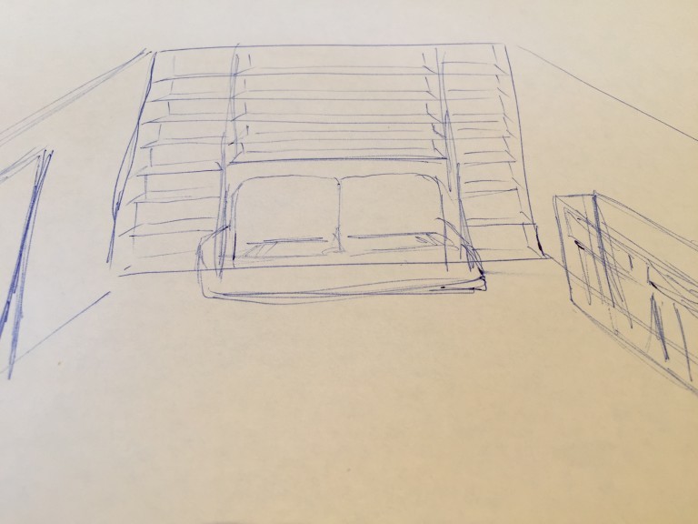

En skiss på hur vi ville att det skulle bli.
Handritad skiss av en hörnbokhylla med hyllplan och en ledig plats för sittmöbler.

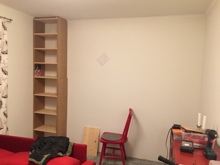

Vi använde oss av 12mm mdf skivor samt furuhyllplan.
Högt, obehandlat bokhyllprojekt av MDF och furuhyllplan från golv till tak i ett vardagsrum under konstruktion.

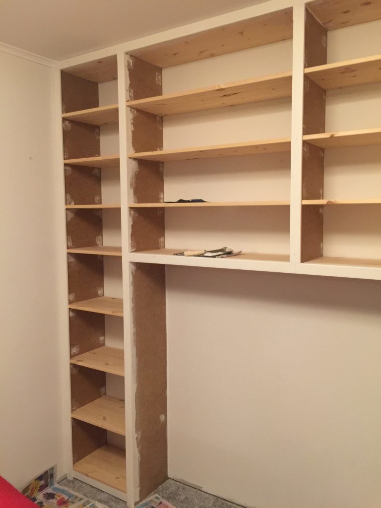

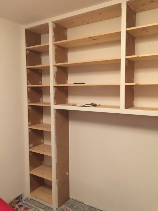

Vi gjorde som så att en hel längd på mdf från golv till tak. Därefter mindre bitar mellan på båda sidor som själva hyllplanet lutar emot. Blev väldigt stadigt.
Väggmonterad bokhylla i MDF och furu, grundmålad vit, framför en röd soffa i ett vardagsrum.

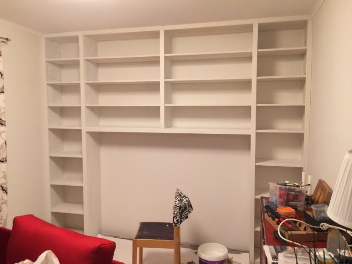

Därefter så satte vi 41mm foder i framkant.

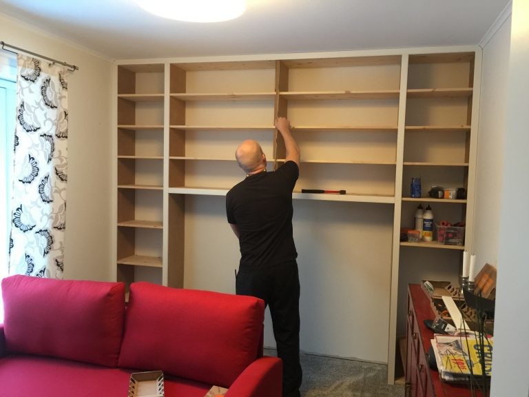

Person som bygger en stor bokhylla av MDF och furuhyllplan i ett vardagsrum.
Sedan började jobbet för mig då.... spackla slipa och måla....
Nybyggd bokhylla av MDF och furuhyllplan som sträcker sig från golv till tak utan böcker.
Grundmålade den vit. Insåg då att det inte var vit jag ville ha....
Vit, hemmabyggd bokhylla i MDF och furu med foder, ännu ej fylld med böcker.

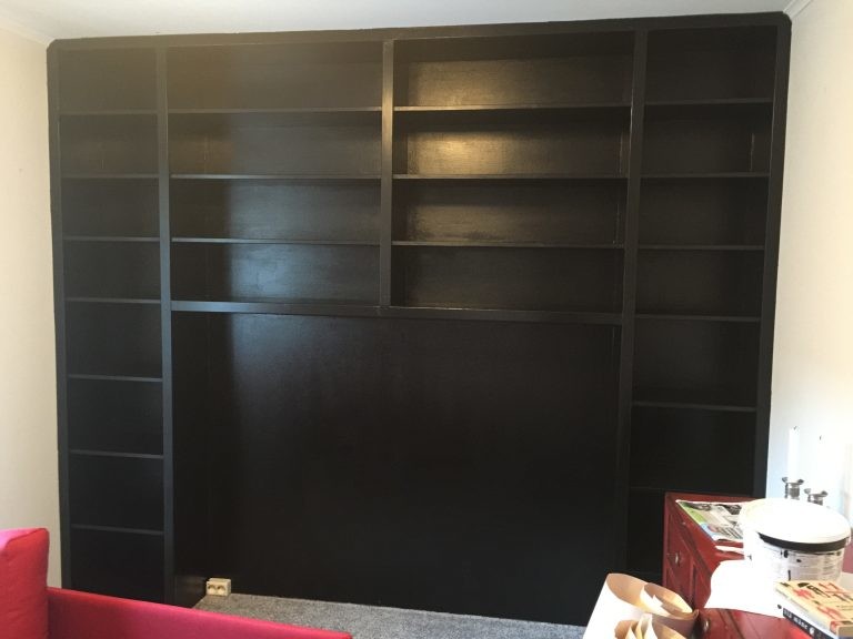

Utan svart.....
Hemmafixad bokhylla i MDF och furu, grundmålad i svart upp längs ett hörn i ett rum.

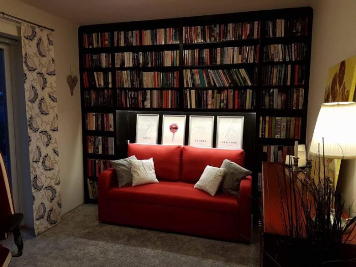

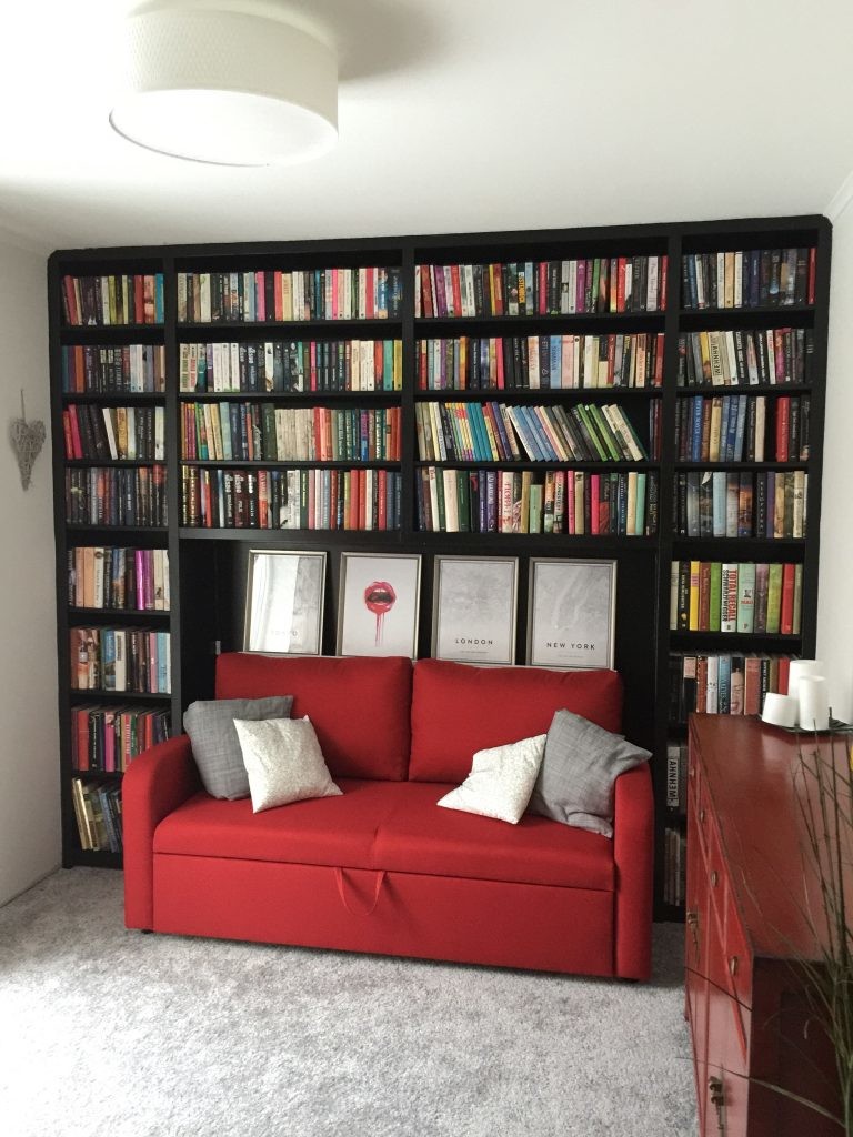

Fylld med böcker.
Svart bokhylla från golv till tak fylld med böcker, framför en röd soffa och vit ledlist längst ner.
Ledlist sattes dit så att den lyser upp lite. Skall montera en spotlight skena i taket för mer belysning.
Hemmagjord svart bokhylla fylld med böcker, röd soffa framför och inredningsdetaljer.
Ett riktigt roligt projekt som rymmer mycket böcker för en bokälskare.
