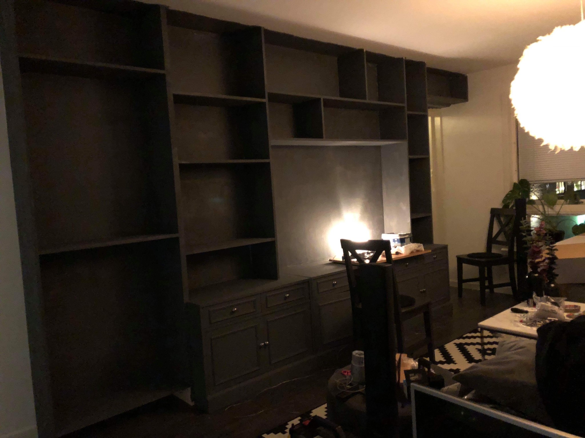

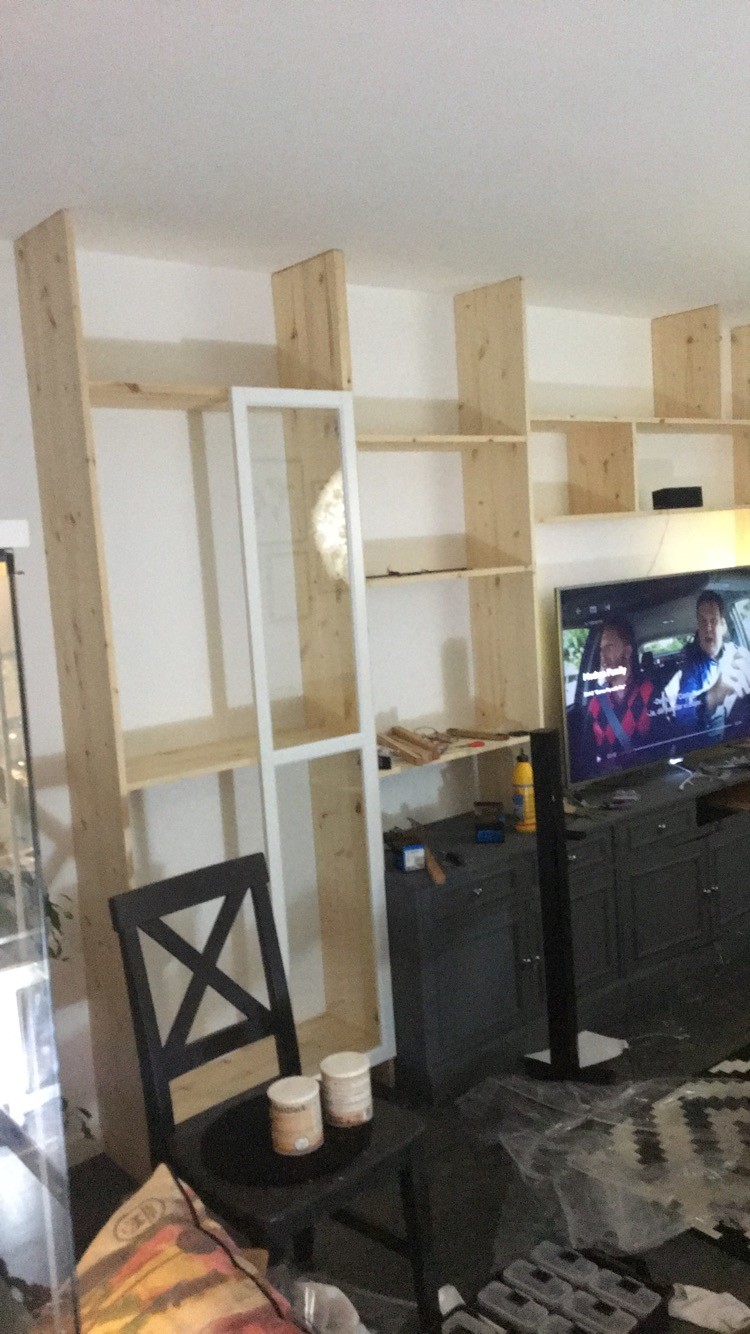

En annan här på forumet tyckte jag skulle dela mitt bygge i en egen tråd så här kommer den.

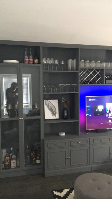

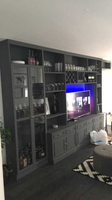

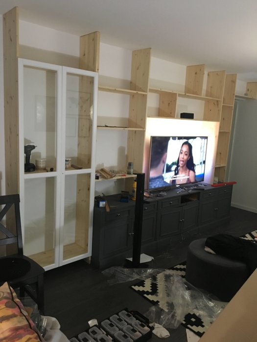

Började med en ny lägenhet där sambon ville ha en platsbyggd bokhylla. Så var bara att ta fram skissblocket och sen börja snickra ihop.
Fick även bli ett vitrinskåp i samma bygge då hon gillar vinglas m.m...

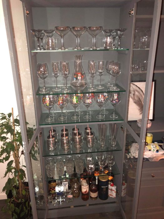

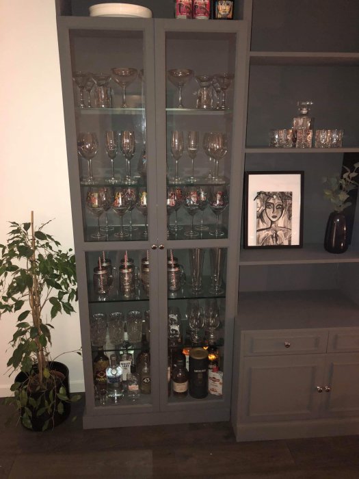

Stommarna längst ner består av väldigt gamla skåp som vi fyndade på Facebook(gratis) sen är de 18x300mm limfog/träskivor som hyllorna samt vitrinskåpet är byggt utav. Hyllplanen är fastskruvade med 3x50 försänkt träskruv som sen är överspacklad innan färg.
Vitrindörrarna är från Ikea som vi målat i samma färg som de andra.
Glashyllplanen är måttbeställda.
Det som är kvar just nu vad vi vet är att hänga upp tv:en på väggen och koppla in belysningen i vitrinskåpet.
  • Platsbyggd bokhylla under konstruktion runt en TV i ett vardagsrum, med nedre skåpstommar och hyllplan.
  • Pågående bokhyllsbygge med trästommar och vitrindörrar framför TV i vardagsrum.
  • Platsbyggd bokhylla och vitrinskåp under konstruktion i en lägenhet, med verktyg och byggmaterial synliga.
  • Platsbyggd bokhylla och vitrinskåp i mörkt trä, ej färdigställda, i ett vardagsrum med tänd lampa.
  • Vardagsrum med platsbyggd grå bokhylla och vitrinskåp, TV, soffa och dekor, person sitter och slappar.
  • Platsbyggd mörkgrå bokhylla och vitrinskåp med glasdörrar, innehållande böcker, glas och spritflaskor, intill en väggmonterad TV.
  • Platsbyggd bokhylla i grå färg med vitrinskåp, hyllor för glas och TV, i ett vardagsrum.
  • Platsbyggd mörkgrå bokhylla med vitrinskåp och glashyllplan, integrerad bredvid ett fönster, med diverse glas och prydnadsföremål.
  • Platsbyggt vitrinskåp fyllt med diverse glas och spritflaskor, målat i grått, med glashyllplan.
  • Platsbyggd grå bokhylla fylld med glas och spritflaskor, översta sektionen med vitrindörrar, och en tavla bredvid.

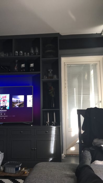

Vad är det för färg?
Wannabe-snickarn
Köpt på biltema. Väldigt matt. Och blir lätt märken i den.
Hade rekommenderat att köpa på färgbutik ist. Men här har du färgkoden.
