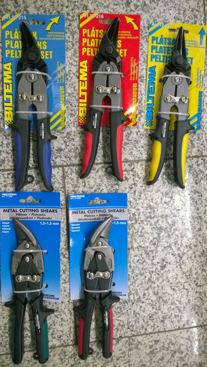

Var inne hos Biltema en sväng & såg då att de hade olika plåtsaxar.
71-605 / 71-606 av Chrome Molybden
http://www.biltema.se/sv/Verktyg/Handverktyg/Tang-och-Sax/Platsax-71605/
http://www.biltema.se/sv/Verktyg/Handverktyg/Tang-och-Sax/Platsax-71606/
Samt 12-215 / 12-216 / 12-217 i Chrome Vanadium.
http://www.biltema.se/sv/Verktyg/Handverktyg/Tang-och-Sax/Platsax-12215/
http://www.biltema.se/sv/Verktyg/Handverktyg/Tang-och-Sax/Platsax-12216/
http://www.biltema.se/sv/Verktyg/Handverktyg/Tang-och-Sax/Platsax-12217/
Vad gör det för skillnad med Vanaduim & Molybden?

Väldigt Enkelt förklarat så...(gissar bara) :x
CrMo är bättre mot rost....samma stål som i Globalknivar.... (mjukare)
CrV är hållbarare eftersom tex krafthylsor till mutterknackar är tillverkade i det matrl...men rostar lättare...(hårdare)
Edit: Hänvisar till nedan inlagda faktaruta och det jag skrivit i detta inlägg är bara svammel.. :x
Är inte krafthylsor till mutterknackar gjorda i CrMo pga materialet måste vara lite flexiblare?
Du har rätt.. jag läste lite för snabbt....satt o kikade på biltemas sida och fick upp en kraftförlängare som va i CrV och gjorde en förhastad slutsats...får lägga mig ner o blotta strupen därRund_skruvad skrev:
