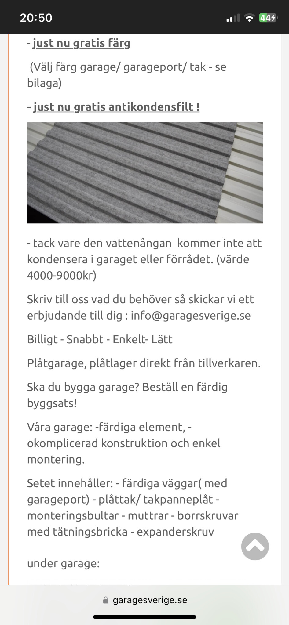

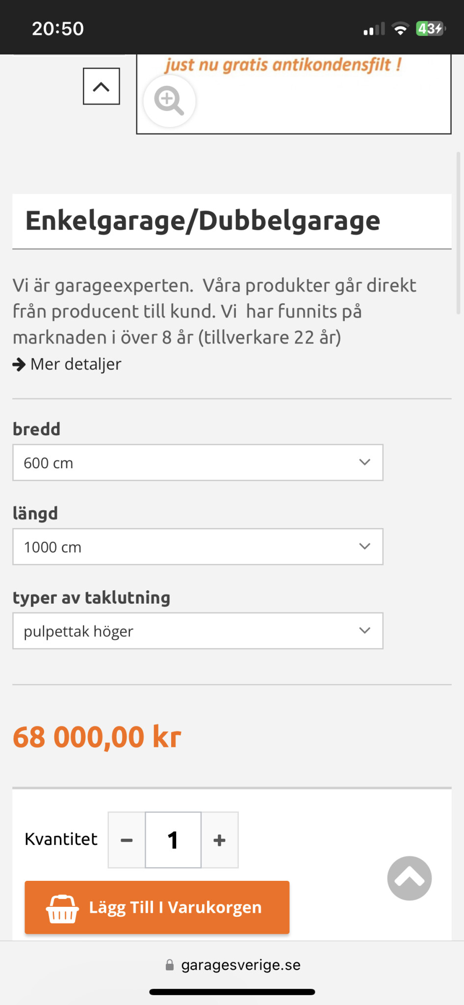

Hej är inne på att bygga nytt garage och hittade detta plåtgarage för bra pris, om man gjuter en platta som man ställer de på, hur isolerar men ett plåtgarage bäst ? Kommer kanske sätta typ en luftluft eller något att småvärma med.
Eller är det värt att satsa på ett ”vanligt” garage ? Försöker hitta ett hyfsat billigt men ändå bra alternativ 🙂
  • Beställningssida för enkel/dubbelgarage med specificerade mått 600x1000 cm och pulpettak höger. Pris: 68,000 kr.

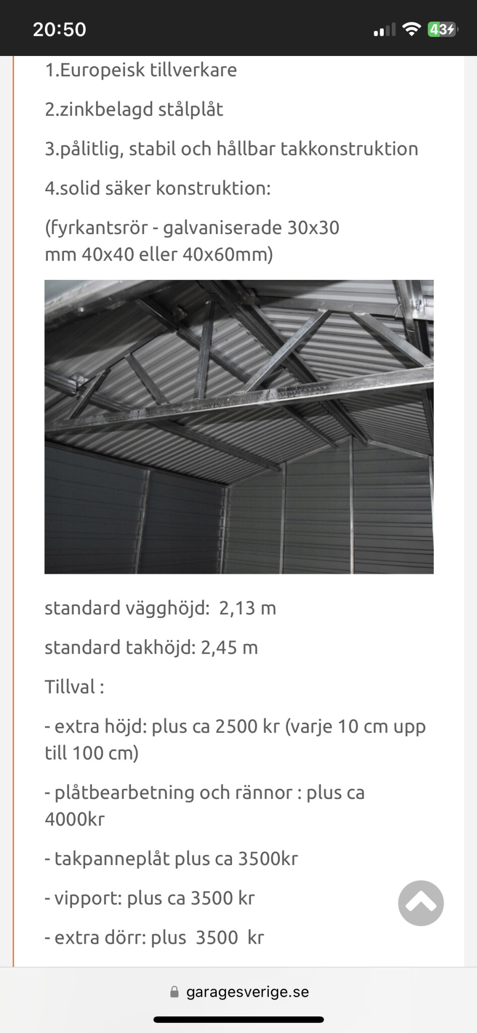

  • Inifrån ett plåtgarage med galvaniserad stålstruktur, takstolar och väggar.
  • Plåt i vågigt mönster, annons för plåtgarage med erbjudande om gratis färg och antikondensfilt. Text om byggsatsens innehåll och fördelar.

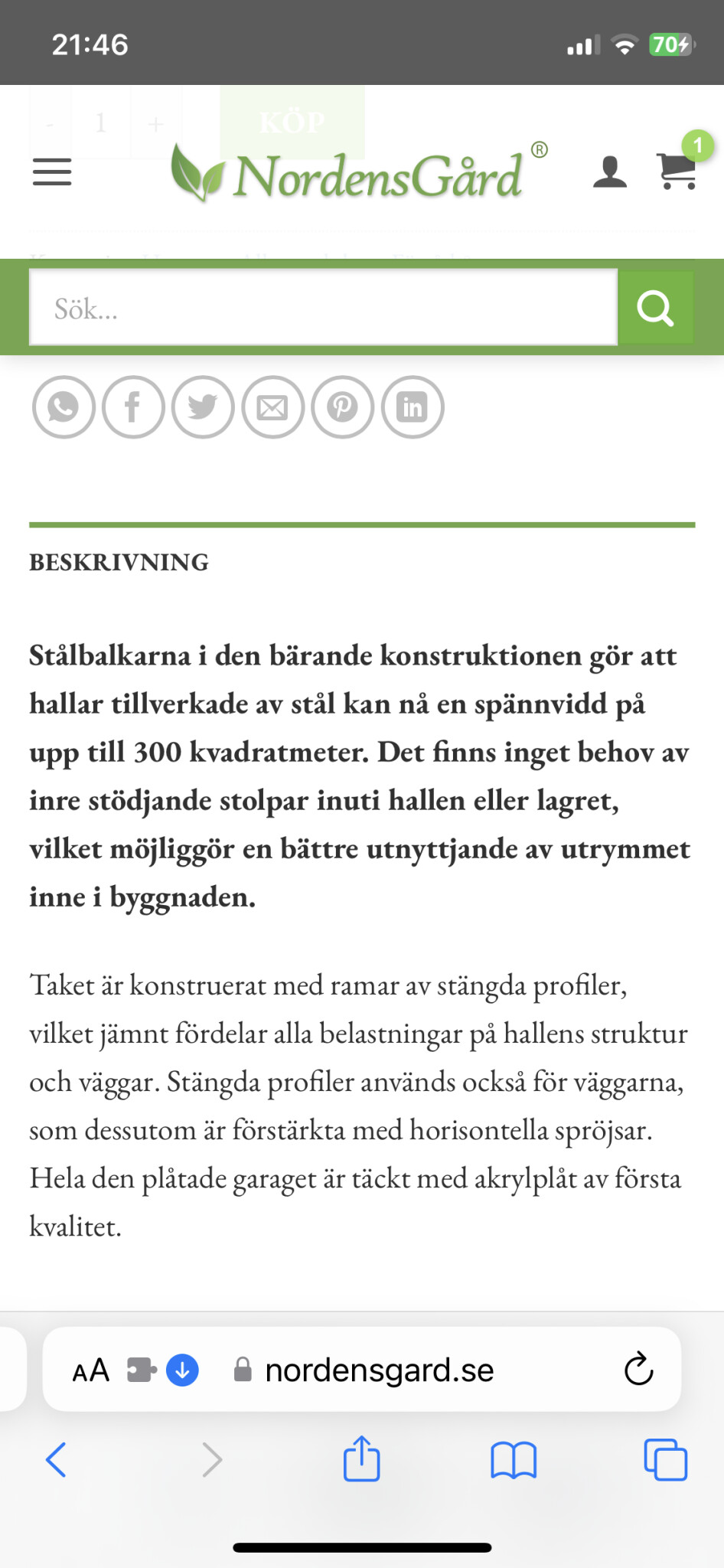

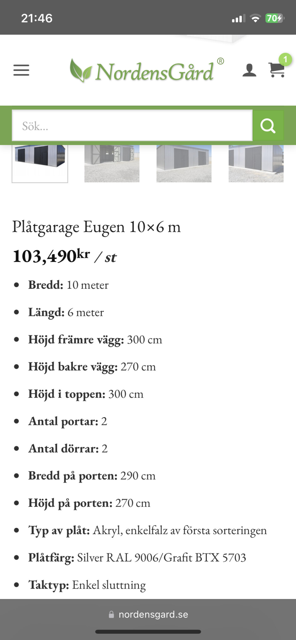

Hittade också detta, någon som vet något ?
  • Skärmdump av NordensGård webbplats med text om stålkonstruktioner i hallar och garage, utan behov av inre stolpar för bättre utrymmesutnyttjande.
  • Skärmdump av NordensGård-webbsida som visar detaljer och pris för plåtgarge Eugen 10x6m.

Du får nog fråga leverantören, men jag gubbgissar att det inte är så enkelt att isolera garaget utan att sätta ett annat regelverk.
Det är ju inte så att det ryms speciellt mycket mellan 30x30 profil...
Kolla snölast, dessa plåtsjul brukar inte vara dimensionerade för svenska förhållanden.
Akrylplåt? Det är väl plast?

Ja man får nog regla upp själv inne i kanske, jag jag såg någon som köpt ett litet plåtgarage där taket rasat in men vet inte hur klent de var. Ingen aning om det är dålig översättning eller vad akrylplåt är😛
