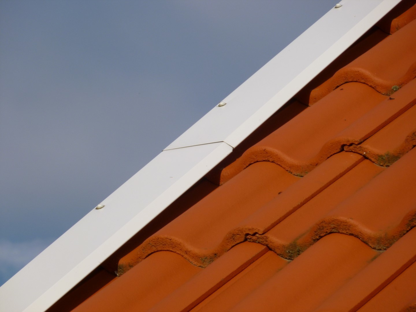

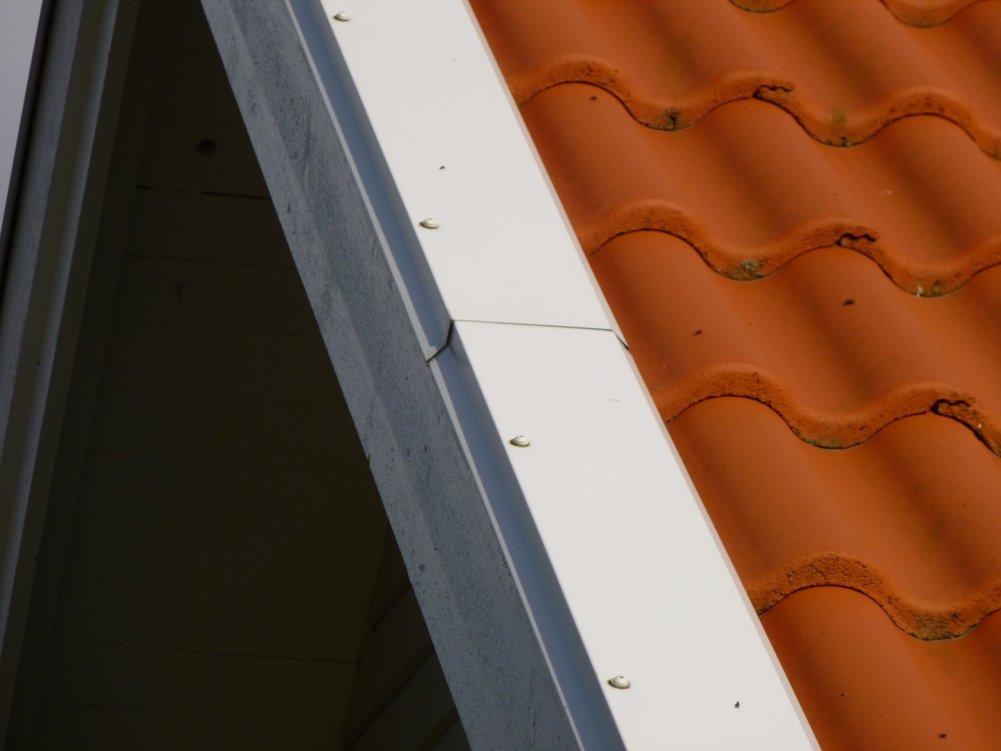

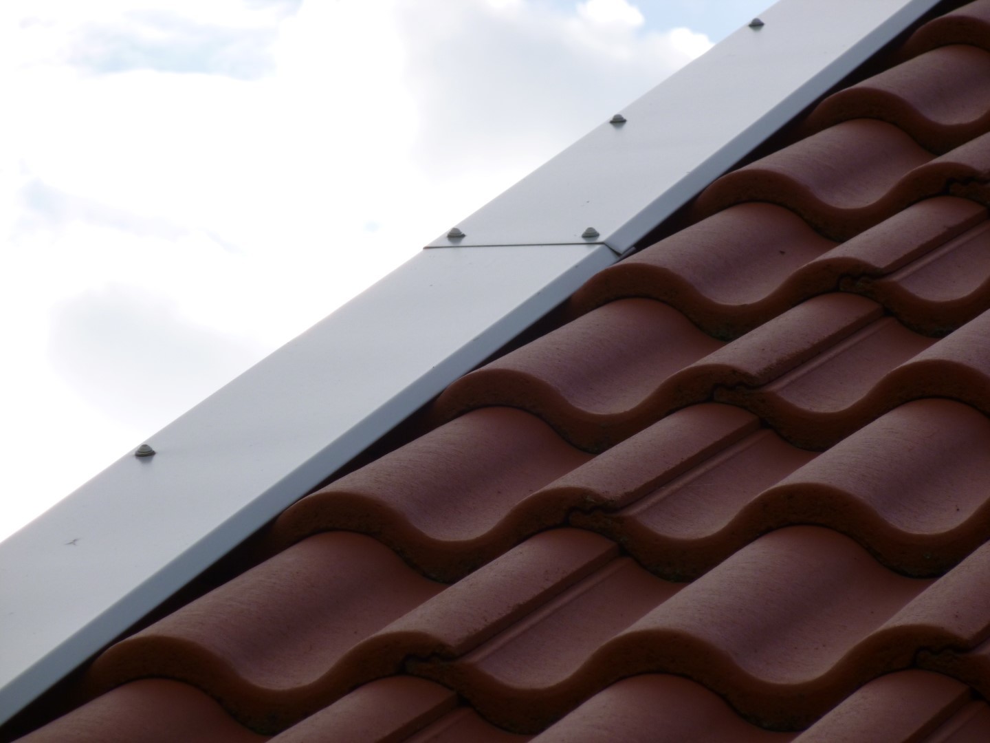

Vill ha en proffsigare skarv mellan två plåtar uppepå vindbräderna. I beskrivningen står överlappa men den skarven gör att plåtarna inte ligger dikt mot varandra. Några tips ?
Popnit
S
fråga har du klippt plåtarna?
i ändfalsarna?
Men, vad är problemet?
Jag förstår inte.
Eller pratar vi om olika saker?
S
du har ju klippt dina fint och trätt i dom i varnandra fint.
jag tror att det saknas ett klipp på vardera ändfals

Måste man klippa plåtarna för att få ihop dom?
Nä man kan knacka dom lite på den plåten som ligger underst så ryggen blir smalare
Aha ok! Ska till med detta själv snart.
Såg en variant med en bräda (vattbräda) under plåten är den helt onödig ?
Vattbrädan har nog varit från början, när den har blivit dålig så har man klätt den med plåt ganska vanligt
matgul
Såg i Båstad att man vindbrädsplåten längst ned hade fäst en snedställd bit som skulle leda ned regnvattnet i rännan.
