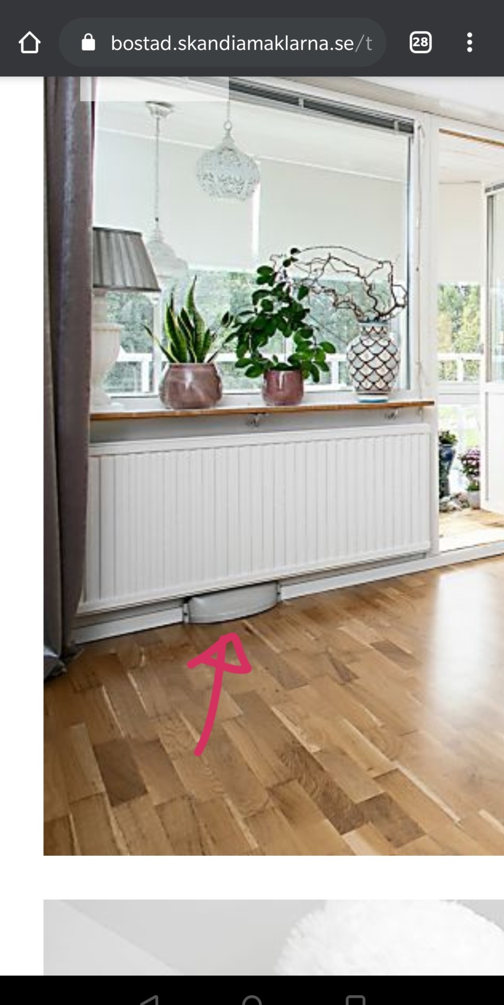

Har varit runt på lite visningar och har en fundering angående den plastkåpan på bifogad bild vad den är för något egentligen? Är lika i alla rum förutom badrum. Finns inget inlopp/utlopp på andra sidan väggen. Det är inte skydd för rören till elementen.
Tacksam för svar! Mvh David
  • Vardagsrum med radiator och okänd vit plastkåpa på golvet intill väggen.
Tilluft
Immobil

Tilluft
Tack för svar. Men som sagt finns det inget inlopp på utsidan av fasaden. Så måste vara något annat
Svårt att se då gardinen delvis skymmer. Men var har du rören som går till och från elementen?

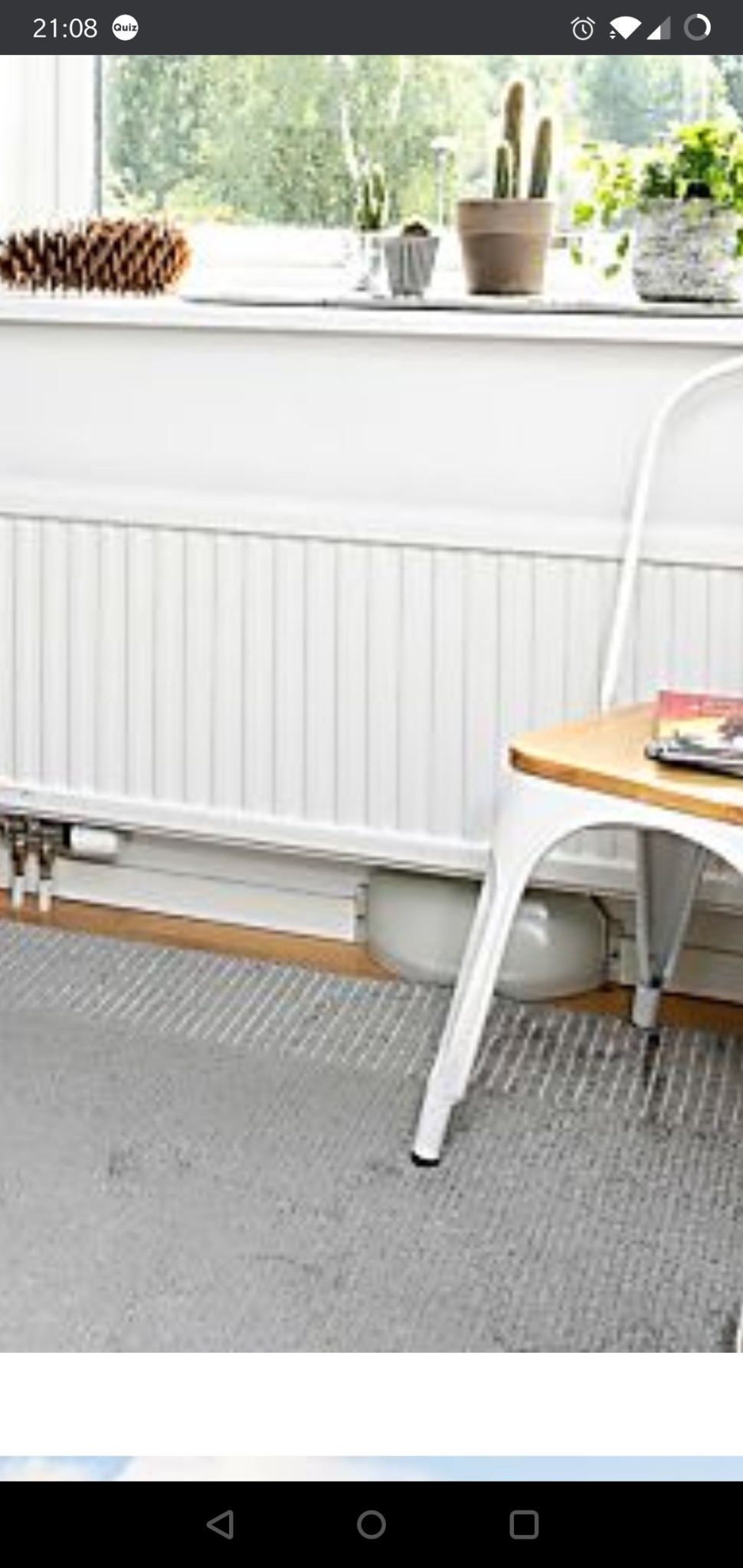

Bild från ett annat rum. Rören går upp som vanligt till elementet.

Borde vara mekanisk tilluft, har inte sett just den kåpan men liknande. Kanalerna till den är ingjutna i golvet.
Borde synas i prospektet om det är mekanisk till/frånluft.
Tanken är värma luften lite ytterligare genom att låta den passera upp bakom elementet.
