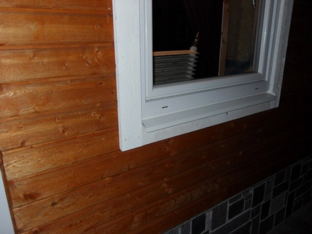

Jag köpte mina via en bekant direkt från tillverkaren i polen, fönster med Schuco CT70 profiler, dessa tycker jag inte har speciellt mycket karm/båge.
(Såg att jag glömt trycka dit dom små plastplupparna över dräneringshålen
Jag gav ca 15´000:- för 12 öppningsbara fönster, 2 fasta (40*200) och en dubbel altandörr, plus 2000:- för frakt direkt från fabriken och hit.
Vad det är för typ av PVC vet jag inte, men med tanke på hur mycket pengar Schuco lägger på sina miljö-produkter så tror jag att profilerna är vettiga.
