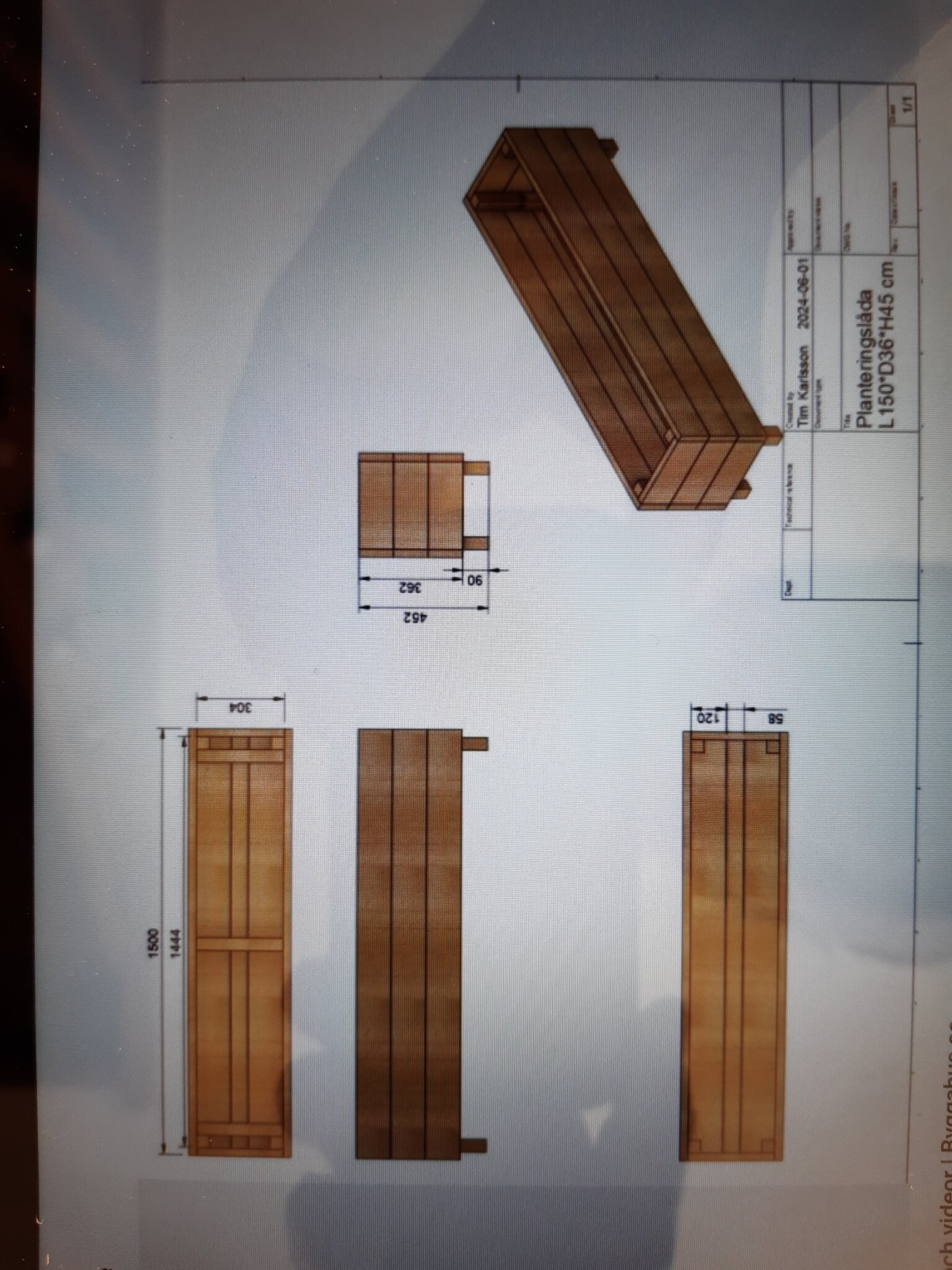

Hur får jag fram ritning till planteringslådan som har visats signerat Tim Karlsson?

Hejsan. Den kommer upp som bild på en enklare ritning då man googlar odlingslåda. Ulf
Hej
Om det är planteringslådorna dom säljs av ett företag så tror jag knappast att du kommer få några ritningar på dem.
Men de ser tämligen enkla ut att bygga själv. 2 olika längder på trall plus 4 ben och en botten som skruvas ihop.
Det kanske tar en stund att fundera ihop hur den första ska göras, de följande tillverkar du snabbare och snabbare.

Sidorna är inga problem det är botten delen jag undrar över.
Som sagt. Länk eller bild gör det klart enklare att komma med råd.

En bild lyckades jag med
  • Ritning av en planteringslåda med måtten L150xD36xH45 cm, inklusive olika vyer och dimensioner.

Skissen längst ned till vänster borde vara vyn underifrån. Det är 3 reglar som fästs mellan långsidorna. Sedan läggs säkert de 3 bottenbrädorna direkt på reglarna.
