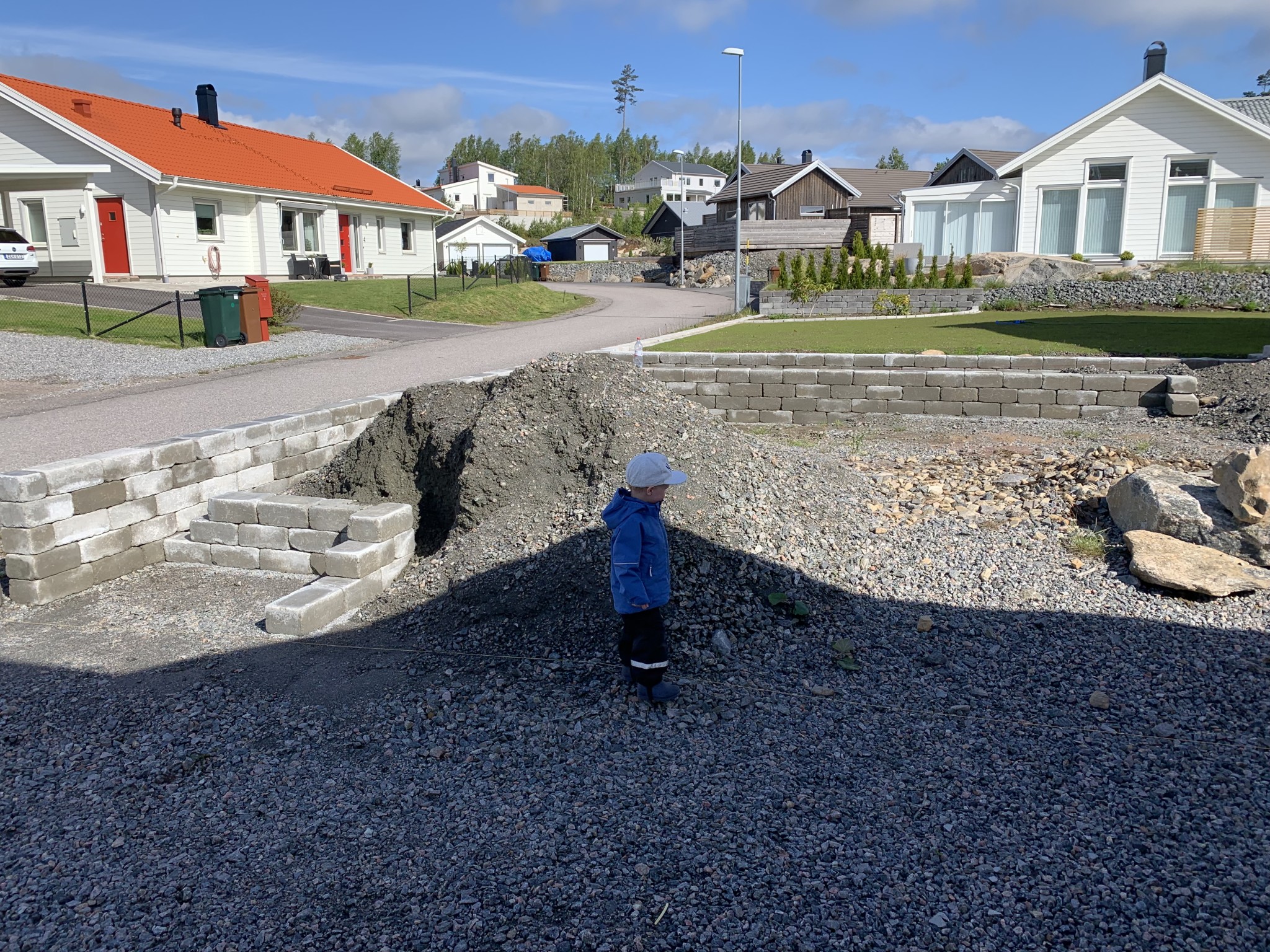

Delar av vår framsida består till stor del av sprängsten, kross och makadam... Som använts som tillfartsväg och lastplats under byggtid. På denna håller jag nu på att bygga upp en "planteringslåda" eller vad man ska kalla det, dvs bygga en stor låda i mursten som sedan fylls med jordmassor för att göra något snyggt på framsidan. Vet inte exakt vad men tankarna går väl kring att basen skall bestå av gräsmatta, med lite mindre träd eller planteringar som dekoration. Kanske lite dekorsten och liknande för att skapa liv. Även en stor sten kommer ligga mitt i lådan som en detalj (därav min andra tråd om att "flytta stor sten manuellt"
Måtten på lådan blir cirka 7x7meter.
Höjden på lådan, och således även mängden jord i denna "låda" kommer vara lite tajt tilltaget än vad man kanske egentligen önskar. Det kommer vara mellan 50-30cm skulle jag tro, alltså varierande mycket eftersom marken lutar.
Vad tror ni om möjligheterna att kunna odla någonting i denna, dvs mer än ogräs.
Funkar gräs? Funkar lite mindre stamträd som tex olivträd eller liknande? Vill ha något snyggt med stam och krona upptill, vet ej vad. Kanske lite marktäckande runt den stora stenen osv.
Och.... bör jag lägga en markduk i hela lådan innan jordmassorna fylls i?

Fick tag i lite bilder...
Här ser ni hur underlaget ser ut. Vad tror ni?

Gräs klarar sig med 10-20 bra matjord men det får inte vara för väldränerat utan det behöver finnas något som håller fukten också som lerjord under det översta matjordslagret. Om gräset ska överleva torra somrar.
Låga perenner brukar vilja ha kring 20 cm matjord om man inte satsar på sådana som är väldigt torktåliga som sedum (lägger man ju på tak med bara några cm jord) och andra liknande fetbladsväxter som normalt används i stenpartier.
Olivträd brukar inte vara vinterhärdiga i Sverige men det finns t.ex. små uppstammade syrener men då stiger kraven på mängden jord. En tumregel är att rötterna behöver lika mycket utrymme som kronan.
Markduk är väl någon sorts plast och det hör inte hemma i jorden, dessutom behöver t.ex. maskar kunna röra sig upp och ner i jorden beroende på våt den är. Men du måste förstås på något annat sätt säkerställa att jorden du lägger dit inte åker ner mellan större stenar när det regnar.

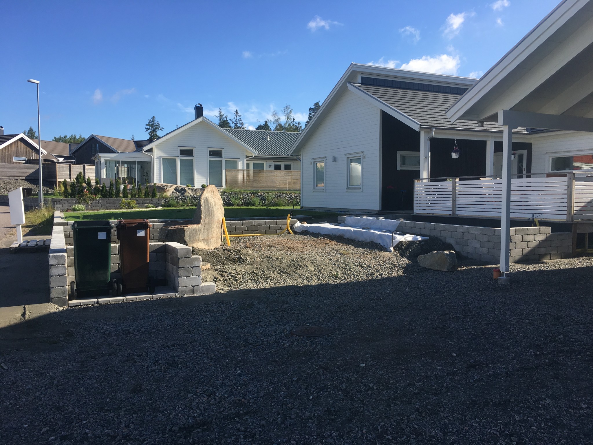

Tänkte uppdatera med lite bilder....

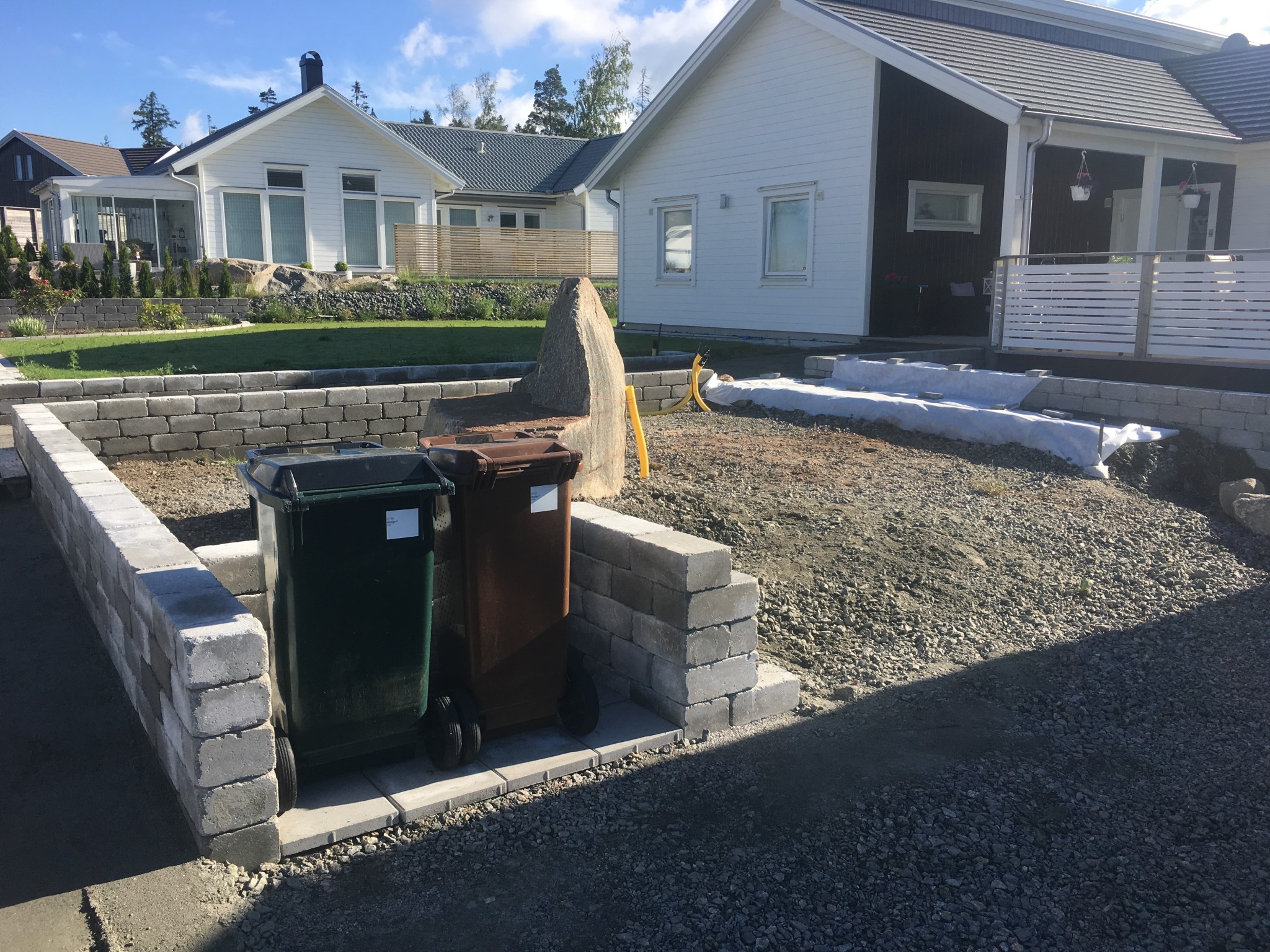

Går sakteligen framåt, lämnat en öppen glugg så lastbil kan backa in och tömma. Blev mer volym än jag trodde. Ca 25m3 harpad matjord levereras förhoppningsvis i slutet på veckan!
Sedan skall den sista biten muras igen...

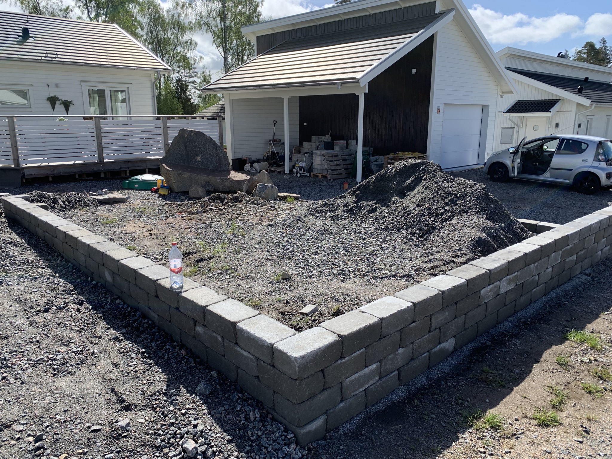

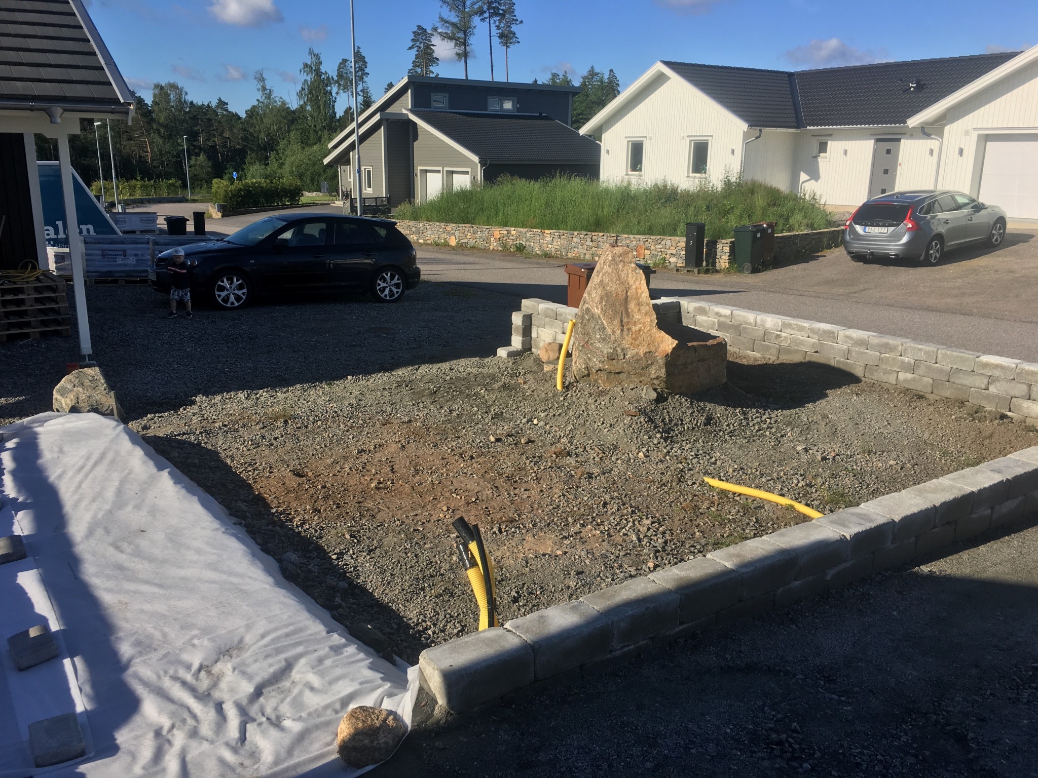

Någon får jättegärna tipsa oss om fina träd som kan planteras längs med entregången. Vi tänker oss en 4-5 mindre träd på vardera sida upplysta för lite allékänsla.
Dessutom vill vi ha tips på buskar att plantera i den ”mindre” stenlådan som är framför altanen. Här tänker vi oss något som blir ungefär i höjd med räcket som gör det lite ombonat och mysigt på insidan samtidigt som det är vackert utifrån. Tänker oss sedan lite lägre planteringar framför dessa buskar i form av blommor.
Tips mottages tacksamt då ingen av oss har gröna fingrar överhuvudtaget!!
Lägg gärna in bilder på det ni tipsar om.
Denna sida är Väster och jag har förberett för bevattning.
