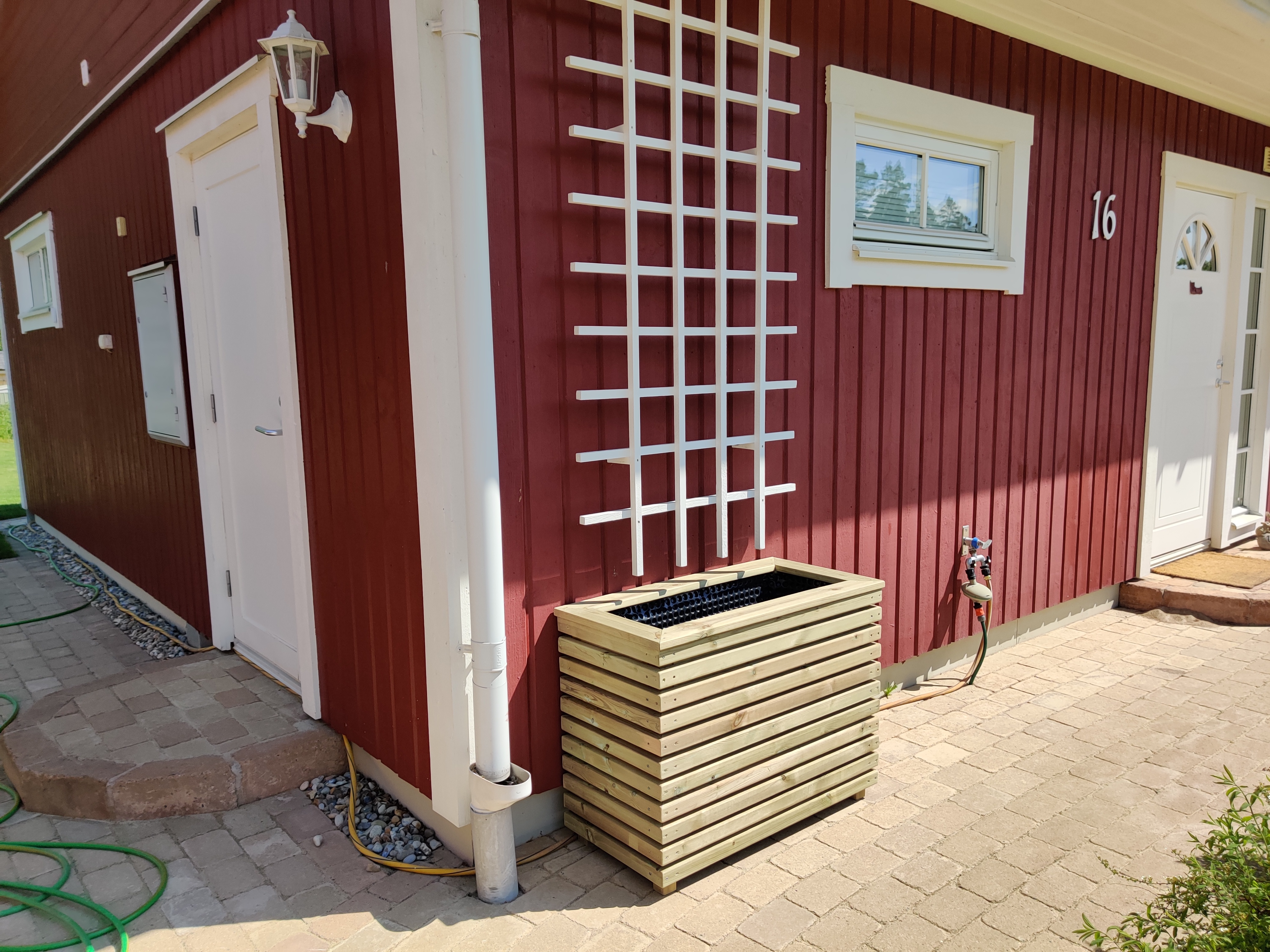

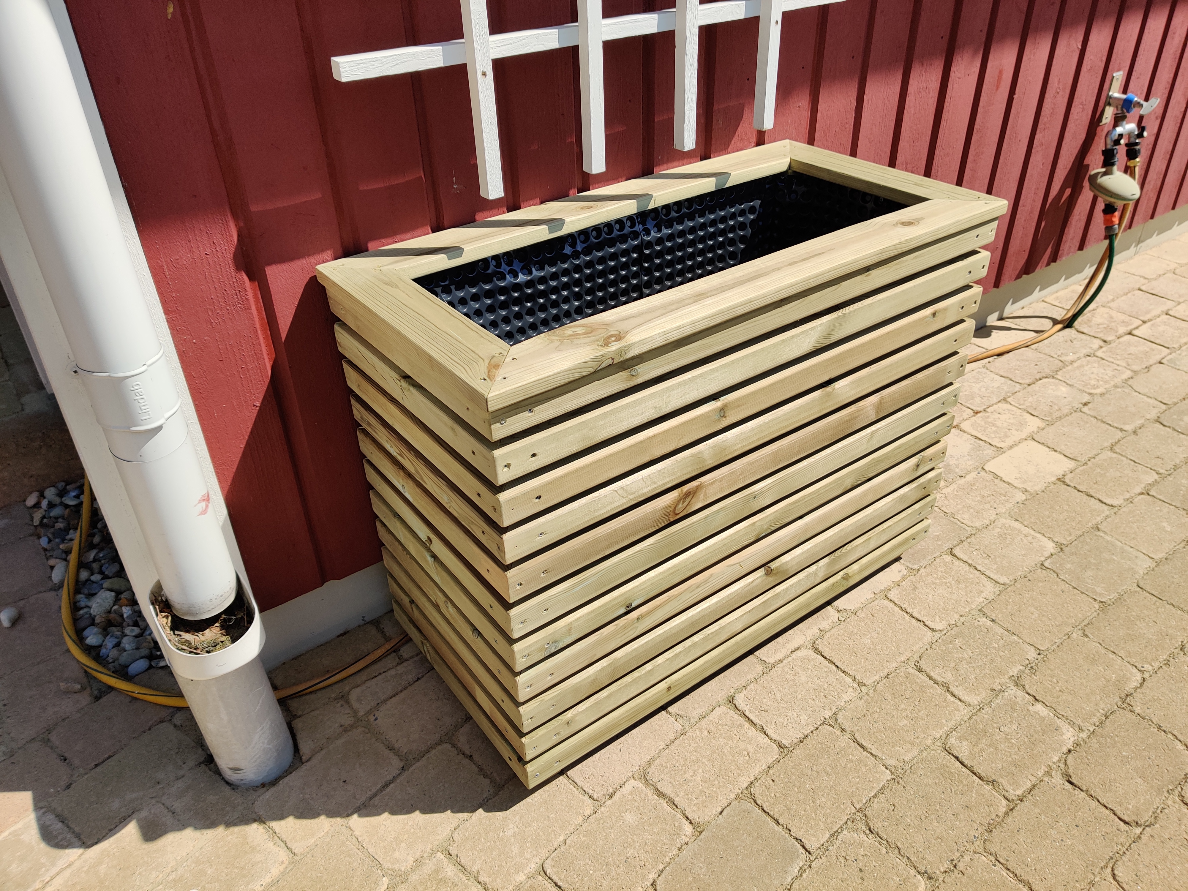

Har tagit lite tid, men nu är lådorna strax klara. Jag gjorde dem dubbelt så höga då jag vill ha så mycket planteringsdjup som det går. Vi har bestämt att vi ska plantera Klematis i dem.
Såhär blev den ena lådan:
Jag har gjort dräneringshål i botten och min fråga är om det blir bra eller om jag behöver större hål? Här är en bild på hur stora hål jag gjort:
Lådorna ska spacklas och målas vita, men det väntar jag med till nästa år.
