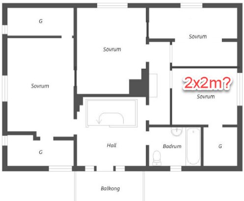

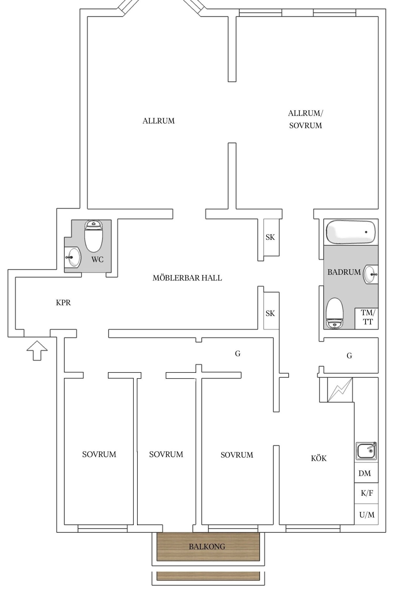

Vi sitter lite i kläm här hur vi kan tänka med en planritning. Hur skulle ni göra om vi skall få till 4 sovrum uppe? där alla får varsin dörr dvs, utan genomfarts rum?
Man kan ana möjliga lösningar, men med så lite info blir det för mycket killgissande som sen kanske inte alls håller. Är ritningen skalenlig? Är trappan rätt inritad? Ser skumt ut med de supersmala passagerna på trapphålets kortsidor. Sätt ut lite grundläggande mått (typ längd x bredd på det hela) så man åtminstone kan "måttkalibrera" ritningen. Samt skriv hur små/stora rum ni minst behöver.
Hur höga är de befintliga väggarna mot resp. garderob under (förmodar jag) snedtaket? Hur hög är ytterväggen i det rum som går ända ut i fasad? Ligger det rummet under samma takyta, eller med högre takhöjd i en takkupa? Vad är taklutningen? Har ni någon sektion så lägg upp den - den besvarar förmodligen alla dessa frågor.
Släng också gärna upp planlösningen på bottenvåningen så man kan se om det går/inte går att trolla lite med trappan.

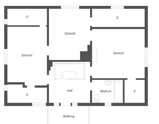

hej,
rimliga frågor, övervåningen är 60 kvm ungefär.
Där det är Garderober är det snedtak.
vid snedtaket är det ca 1,3 m högt och i vanliga delar av huset är det 2,2 högt.
Vågar inte svara ppå lutningen på taket
I det stora rummet med den lilla garderoben så är det en kalkelugn och det andra rummet med dubbelgarderober är det en gammal spis som har puts på sig.

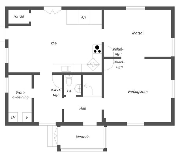

Här kommer också undervåningen.

Vilken vacker planlösning, en klassiker med rundgång och rum med fönster om hörn!
Men jag behöver tjata om mer info (ursäkta upprepning av frågor du inte svarat på
Hur ser de "omöjligt" små inpassagerna till rummen på trappans kortsidor ut i verkligheten?
Är det tre mindre barnrum plus ett större som ska rymma dubbelsäng, som ni behöver?
Hur långt in blir snedtaket 2,2,m?
Det ser ju ut som det är (minst) dörrhöjd ute vid fasaden i den övre hallen, med dörr till balkongen (=taket över verandan), så jag antar att hallens tak bryter mot sadeltaket i någon form av frontespis.
Gäller samma för rummet mittemot hallen?
Står de bägge genomgående tvärväggarna på vinden rakt över hallens tvärväggar på bottenplan?
Vad är våningshöjden (golv till golv) mellan bottenplan och vindsplan? Bjälklagstjockleken?
Kan du ta de markerade måtten på bottenplanet?

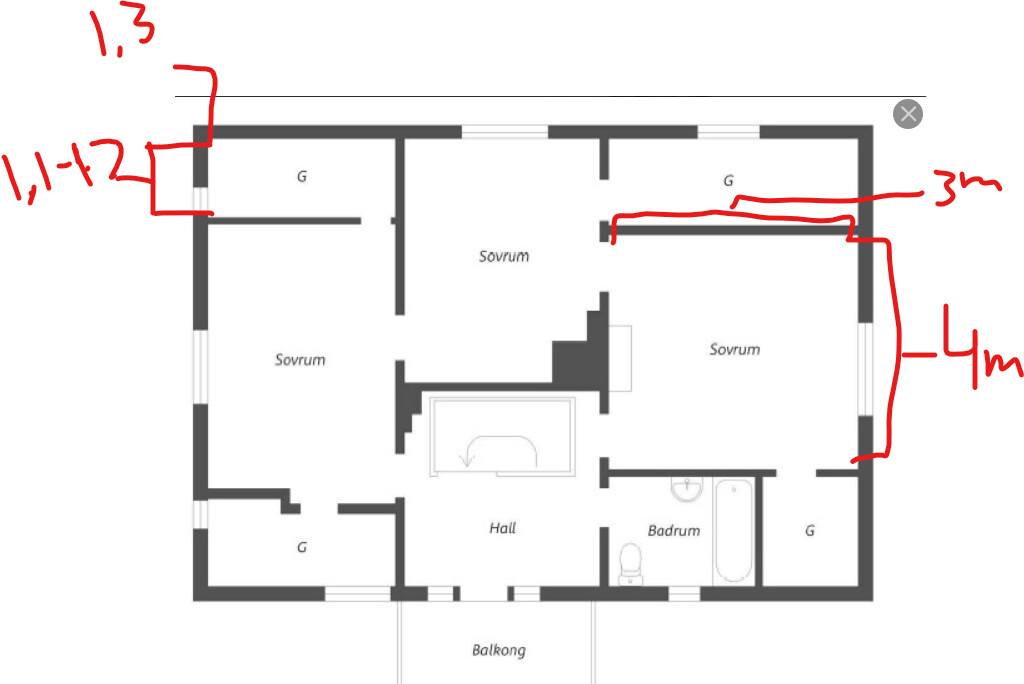

Ja, tre barnrum plus 1 sovrum med dubbelsäng.
Här kommer lite uppskattade mått i Meter
på ovanvåning
dörren som är vid badrummet är ca 1,90 hög och 75 bred. (Ish) Så ja, ungefär samma mått på motsat sida.
Sovrum mittemot hallen på ovanvåningen har samma takhöjd som hallen.

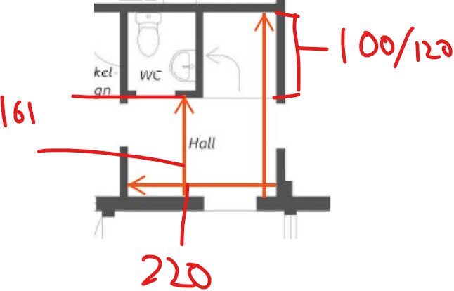

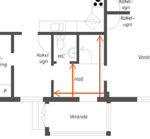

Nedervåningen hallen har ungefär dessa mått i CM
Höjden från trappan ned till taket är ca 4,2 meter ish
Kan ej svara på bjälklaget

Lägg gärna upp ritning på entréfasaden, alternativt fota husets entrésida utifrån, så både verandan, balkongen och taket över övre hallen kommer med, om det inte finns några ritningar.
Finns det någon tvärsektion på huset, så lägg gärna upp den också.
Hur kommer man in i det stora sovrummet som du mätt upp? Nästan lika knepigt med inpassagen till sovrummet mittemot. Ser det verkligen ut så IRL? Antingen är det bjälklag över nedersta delen av trappan, och det översta trappsteget inte är rakt/slutar tidigare, eller så är hallen på vindsplanet rejält bredare än på bottenplanet.
Kan du i så fall mäta dess bredd, samt kolla om det är samma bredd på sovrummet mittemot (vilket jag tror)?
Kan du fota från balkongdörren mot fondväggen så hela trappan och bägge rumsdörrarna kommer med?
I vilket skick är badet på vindsplanet och WC:n på bottenplanet? Så bra att ni inte tänkt göra något med dem, eller så att ni tänkt renovera dem? Samma fråga för tvättstugan.
Finns det några synliga bjälkar taket på bottenplanet, och i så fall var?
Det jag behöver är alltså dels våningshöjden (golv till golv), och dels rumshöjden på bottenplanet (mellanskillnaden blir ju bjälklagstjockleken).
Du märker nog vad jag är ute efter, och faller det ut så kan det bli både redigt och effektivt, men det hänger på MÅTT och HÖJDER på saker och ting

Vilket mått är detta? Väl inte våningshöjden? Eller har ni verkligen nästan 4 m takhöjd på bottenplan? Som trappan är ritad skulle den aldrig klara 4,2 m inom de angivna planmåtten utan att vara brant som en stege.F Fredric.Andersson skrev:

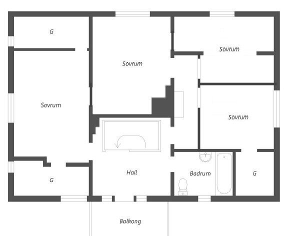

Som sagt styr måtten och ifall konstruktionen tillåter att kattvindarna/G kan inkluderas till rummen som helhetsyta eller sängalkover? TS frågade efter 4 rum...vill TS ha fyra stora rum får man nog bygga ut.K Kane skrev:

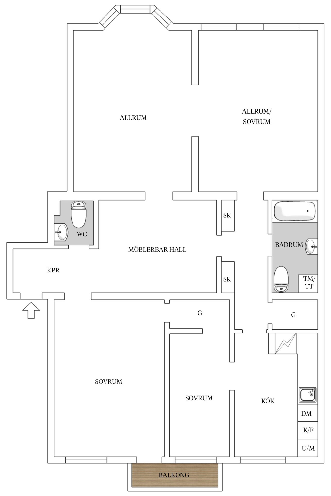

Jag går i likande funderingar.
Har ett rum som är 3500 mm brett och 5200 mm i djup.
Tanken är att dela så rummen blir då blir rummen ca 1700 mm i bredd och 4100 i djup. landar på 6,970 ≈ 7m2
Tänkte ha fönster upp till och dörrar på 650 mm.
Det blir 90 sängar till barnen. små sovrum men stora gemensamma ytor.
Va tror ni om detta?

Det verkar ju vara en bra princip. Vad blir bredden på det mittersta sovrummet som verkar vara smalast?
Går det att göra fler dörröppningar från den inre hallen?
Det vore ju bra att slippa att värdefull yta används till en korridor.
